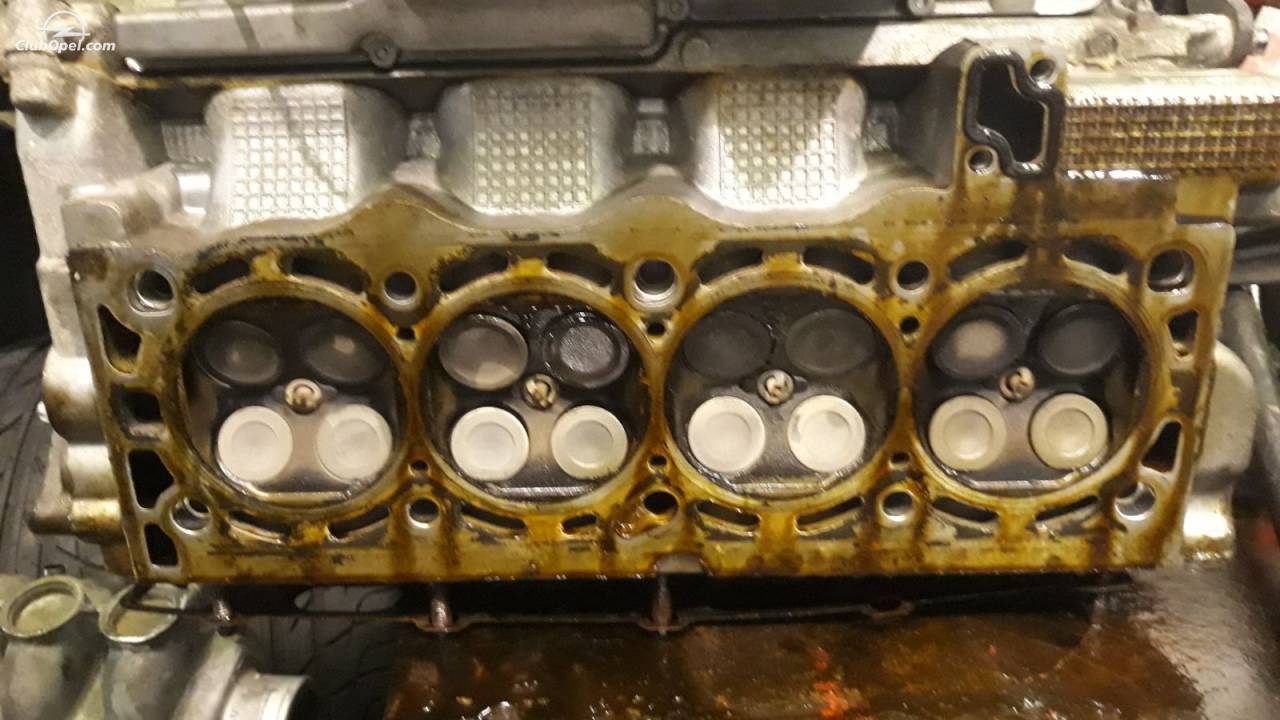

8 supape indoite

In poza aia nu vad nicio supapa indoita, fir-ar ele de supape de 16v !
Si 8 supape indoite (din 16 de toate) e cam prea de tot, as zice.

in poza se vad deschise toate supapele pe cilindrul 1 si 3 de la dreapta la stanga sau 2 si 4 de la stanga la dreapta.
Probabil indoitura e in interiorul chiulasei si agata de nu se mai inchid,
