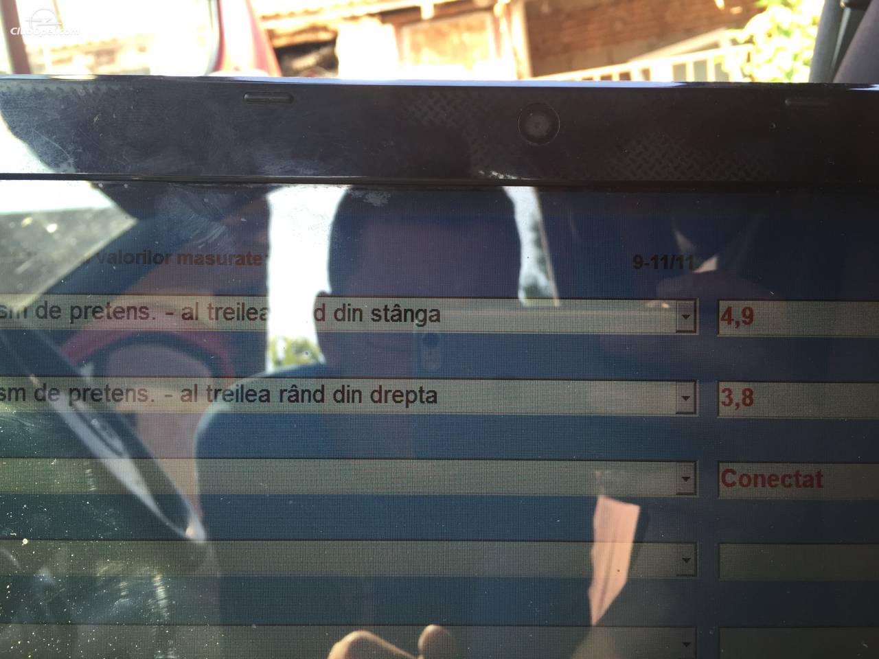

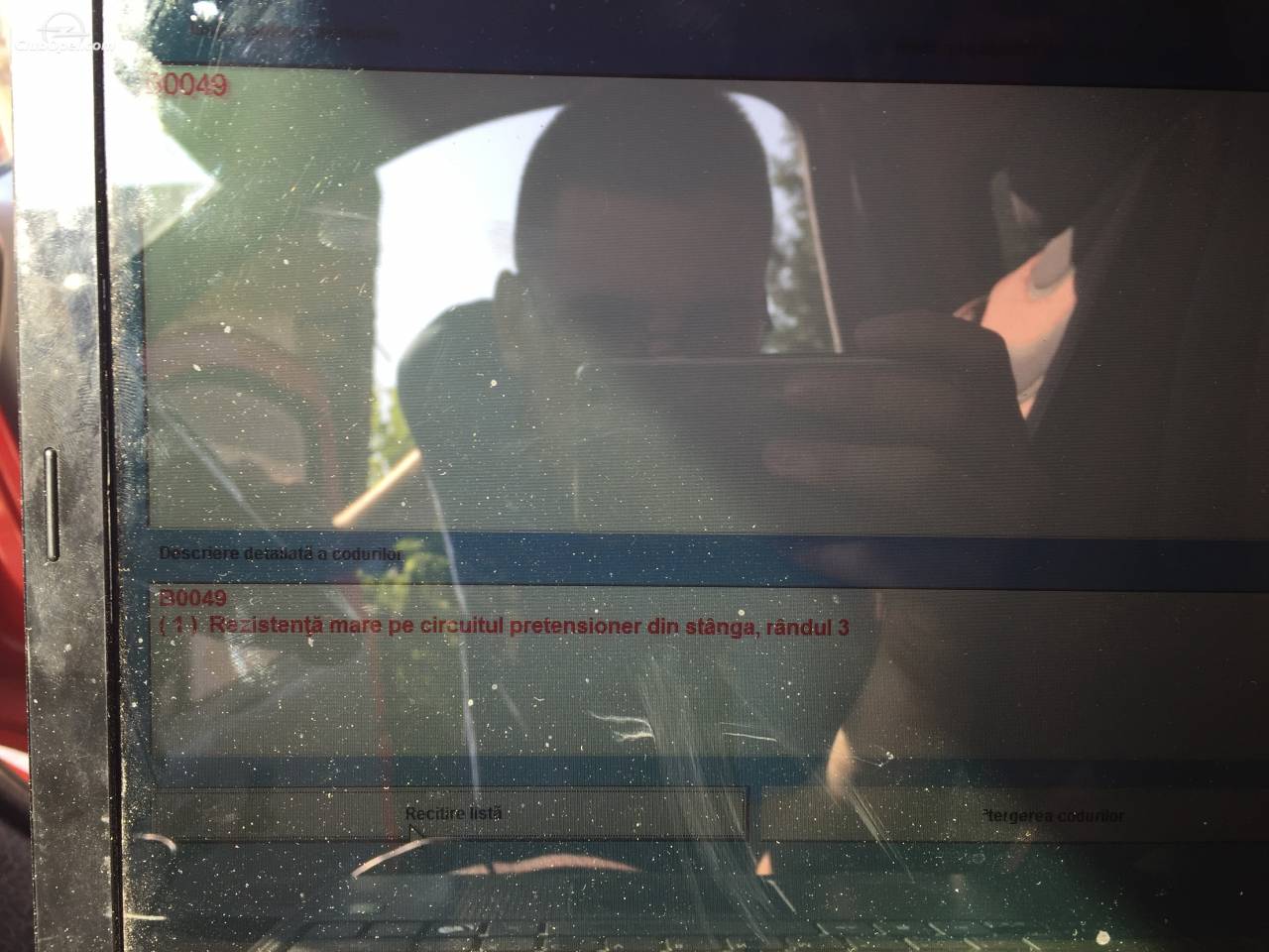

Simptome: Va salut, am martorul aprins de 4 zile la airbag si nu gasesc care este cauza, un singur cod de eroare am dar nu atiu de unde sa incep, mentionez ca nu este de la circuitul centurilor, daca scot mufa da alte erori, va rog mult ajutati ma...postez si doua imagini cu codul si valorile. Multumesc
Cod(uri) eroare: B0049

eroarea si valorile reale,arata clar cauza,doar sa interpretezi informatia...,circuitul electric de pretensionare(rindul 3,stinga),prezinta contacte imperfecte.oxidate.etc,fapt ce duce la marirea rezistentei,peste pragul acceptat de calculator. Gasirea contactului si refacerea acestuia prin curatare,stringere,etc,va avea drept consecinta,revenirea in parametrii si functionarea corecta a sistemului...
