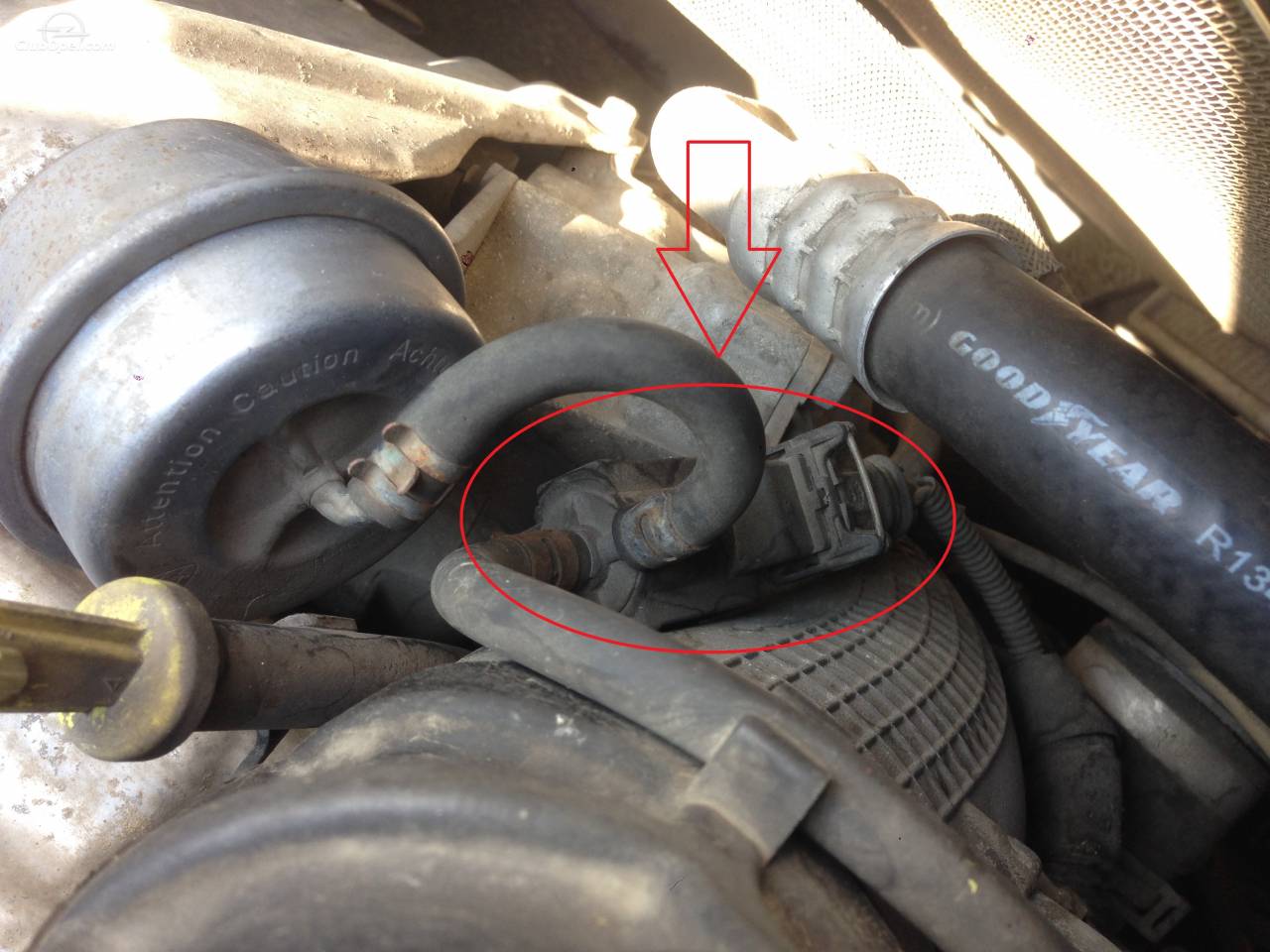

sal am schimbat senzorul map nu mai face urat la rece dar tot i-mi trage greu si am eroarea "P1106 boost pressure donor signal is not in the target area C-031" ma gandesc sa nu fie de la valva presiune barometrica care se afla pe turbina sa nu deschida turbo suficient de mult cand apas acceleratia
daca poate sa ma ajute cineva cu nr de referinta al piesei respective multumesc
