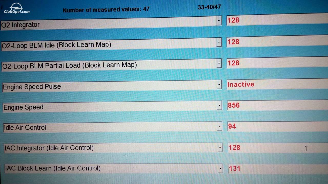

DUpa ce se tot ineca in mers, hacanea si apoi se oprea am reusit sa o testam (OBD1) - senzorul RPM trebuia schimbat (eraoarea 31).
L-am schimbat si se comporta la fel...
Mi-a atras atentia ENGINE SPEED PULSE care se tot transforma din INACTIV in ACTIV, succesiv si continuu...
Aveti idee:
1 - care ar fi problema
2 - ce inseamna acest ENGINE SPEED PULSE.

Buna seara, am mai verificat o data succesiunea de topic-uri de pe legatura web indicata. Tot nu am gasit ceva despre aceasta stare - ENGINE SPEED PULSE. Nu am gasit nici pe siteurile DELPHI sau BOSCH care ar fi diferenta.
M-am gandit ca trebuie sa fie un senzor (RPM, detonatie si cel de pe axul cu came).
Fluctuatia succesiva si rapida - ACTIVE/INACTIVE, ma pune pe ganduri.
Mai mult, motorul se inneaca si se opreste doar cand este foarte cald afara sau dupa ce s-a incalzit motorul bine.
Senzorul RPM a fost schimbat acum 2 saptamani...
