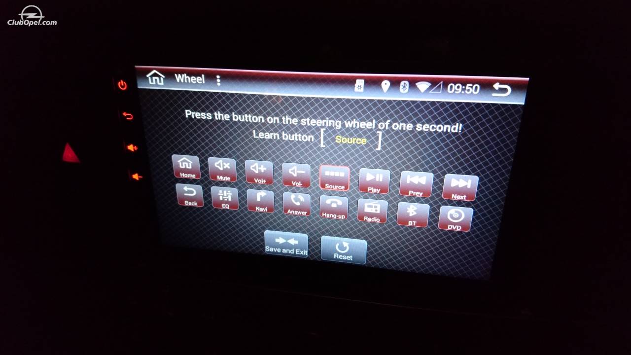

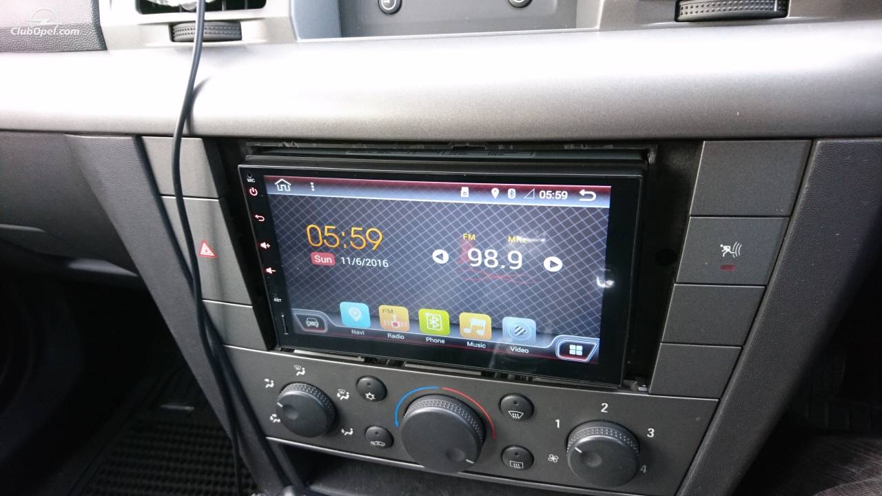

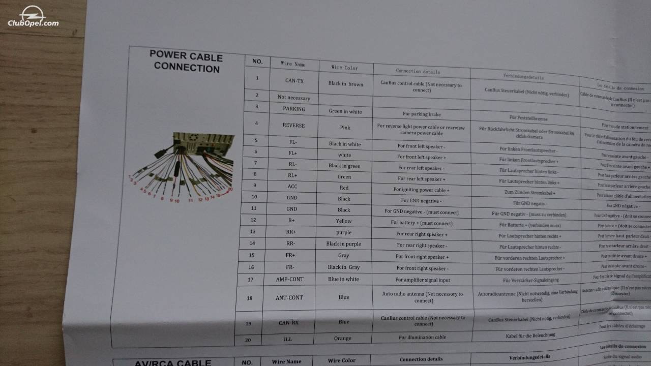

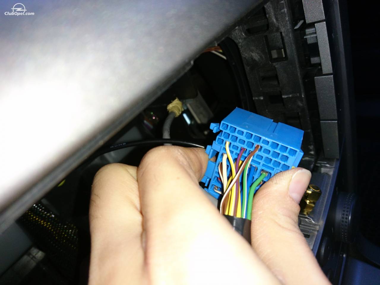

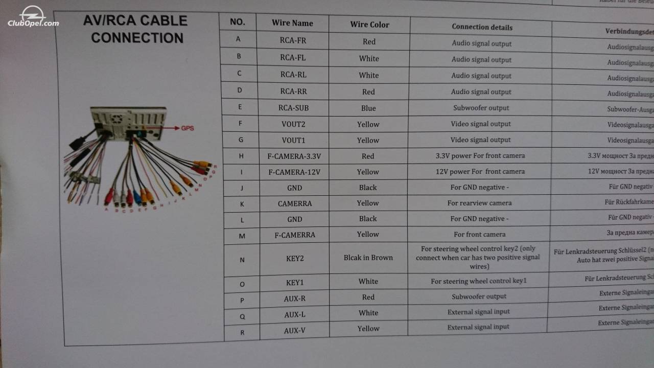

Salut colegi...lucrez la instalarea unei unitati aftermarket 2 din. Momentan am reusit sa gasesc un 12v pe accesorii care sa nu fie prin can care sa imi alimenteze unitatea. Acum as vrea sa imi pun si comenzie pe volan, pentru ca unitatease pare ca stie sa interpreteze semnale can, dar nu stiu care sunt firele din mufa masinii. Vro idee?
