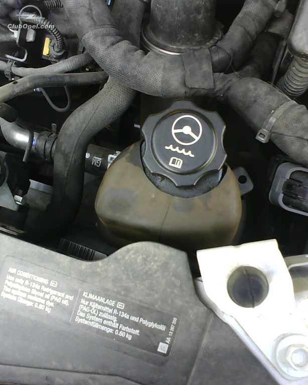

Ca tot veni vorba de probleme, la vasul din imagine(cred ca are legatura cu lichidul de servo) apare mizerie in jurul capacului(ar fi doua variante: inchiderea capacului nu e perfecta sau s-a umblat la zama); la revizie(acu 2 saptamani) mi s-a promis ca vor schimba capacul/oringul dar pana acum nici un semn. Mai are cineva simtomatologia asta?

Si eu am observat in jurul capacului cu pricina pete de ulei,la revizia de un an nu le-am spus nimic,dar la prima vizita in service,nu mai scapa...
In rest nu ma pot plange dar impresia e ca masina e inca necoapta si va mai fi inca mult timp(ma bate gandul sa fac o extindere de garantie pana la 5 ani, ar costa pe la 722 eur).
Vasul din imagine contine lichidul pentru caseta de directie.

Eddie a scris:Si eu am observat in jurul capacului cu pricina pete de ulei,la revizia de un an nu le-am spus nimic,dar la prima vizita in service,nu mai scapa...
Scurgerea am observat-o dupa ce am avut o avarie si au schimbat rulmentul de pe stanga fata. La revizie era inca vizibila pata, acum pare a se fi "evaporat".
