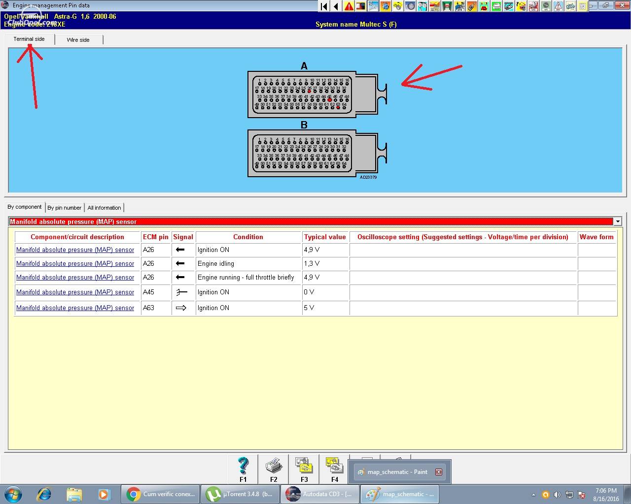

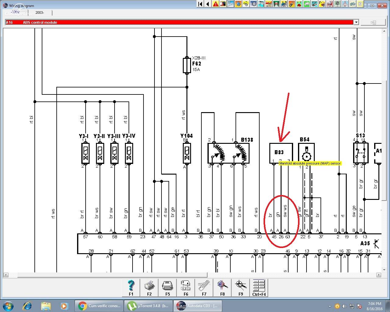

Dupa cum scrie si titlul am urmatoarea problema ( de altfel intalnita si de alti colegi ) :
Mers intrerupt uneori , smucituri , oprire motor la relanti dupa mers cu viteza mai mare si oscilatii la relanti intre 800 - 500 ture .
Cod Eroare : P0105 (MAP )
Ma poate ajuta cineva cu o schema pentru a putea verifica daca firele intre MAP si ECU nu sunt intrerupte ?
