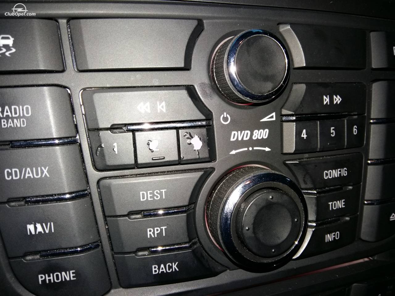

Salutare,
fotografia vorbeste de la sine. Exista solutii?
Multumesc.
Toate bune,
Cristi.

eu zic ca ori a fost spalata / curatat pe acolo cu ceva puternic ori a curs parfum peste butoane...
nu cred ca se exfoliaza asa de usor mai ales ca vopseaua sau ce e aia e si umflata...

daca te uiti cu atentie o sa vezi ca fenomenul se manifesta si asupra butonului de navigatie.

Pai si problema e aceeasi...
Se jupoaie vopseaua de pe butoane...
Ori vechii proprietari au neglijat masina si au apasat cu nepasare pe butoane (cu unghiile, murdar, etc) ori a fost folosita vreo solutie ceva...

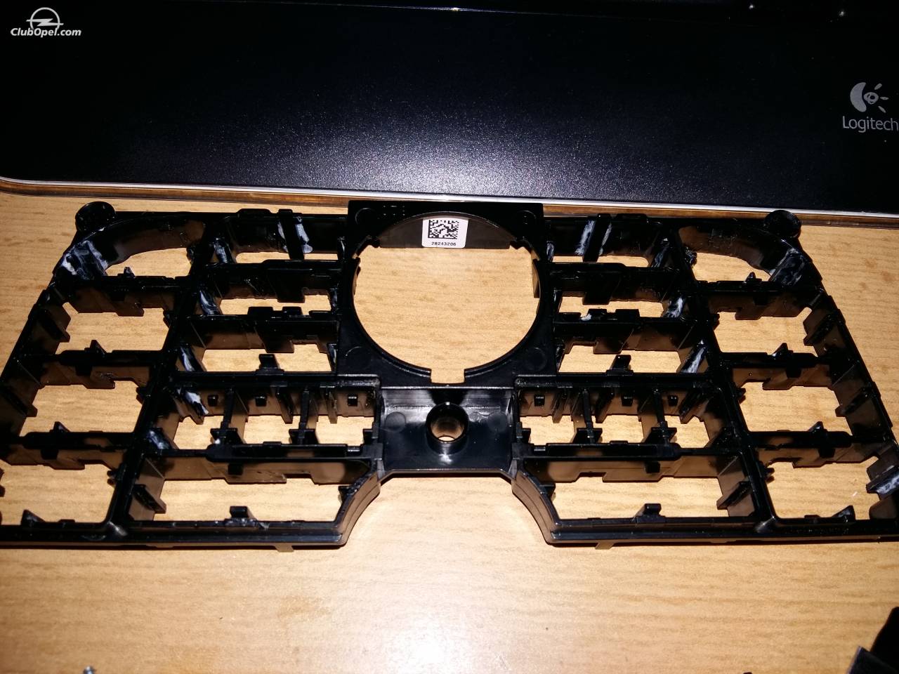

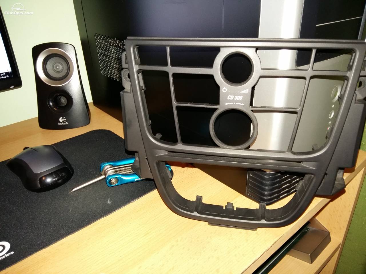

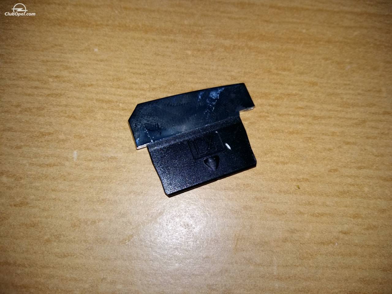

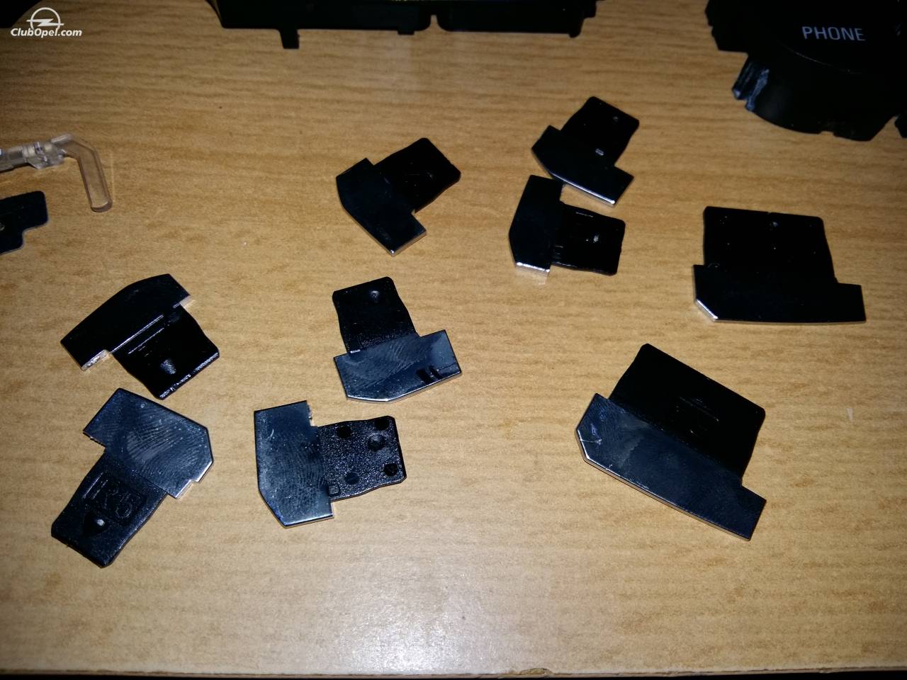

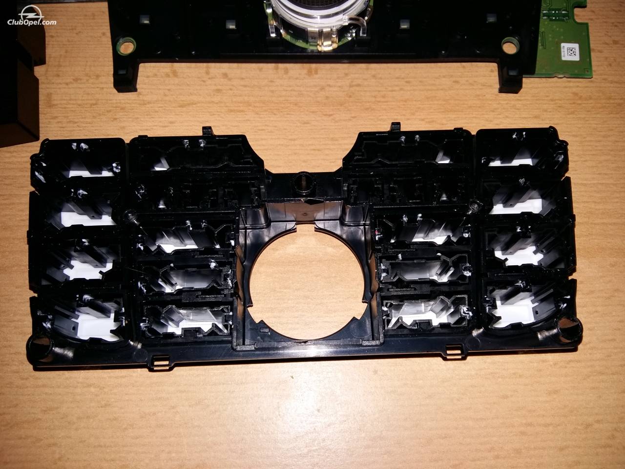

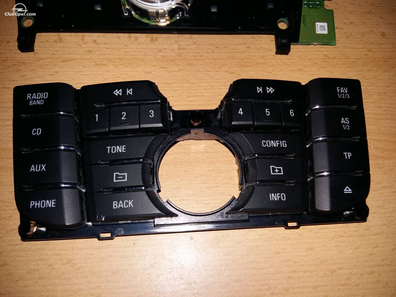

  • deleted-112115
  • Mesaje scrise: 39
  • Cont inregistrat: 10 Aug 2016

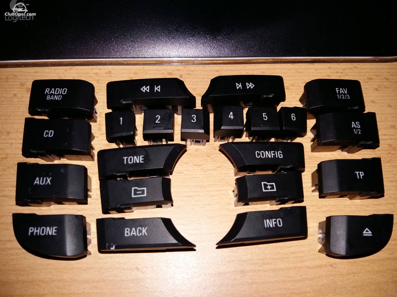

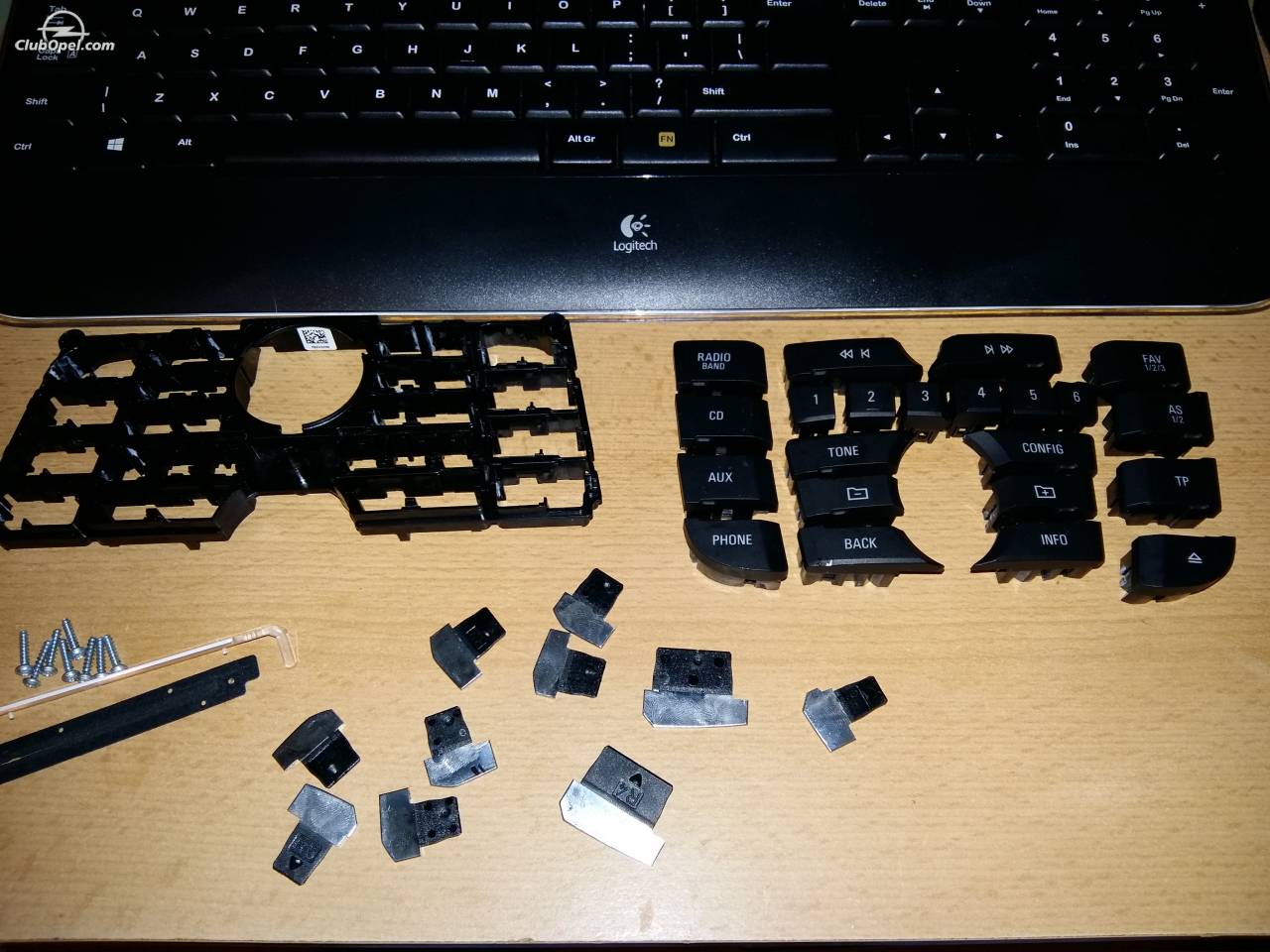

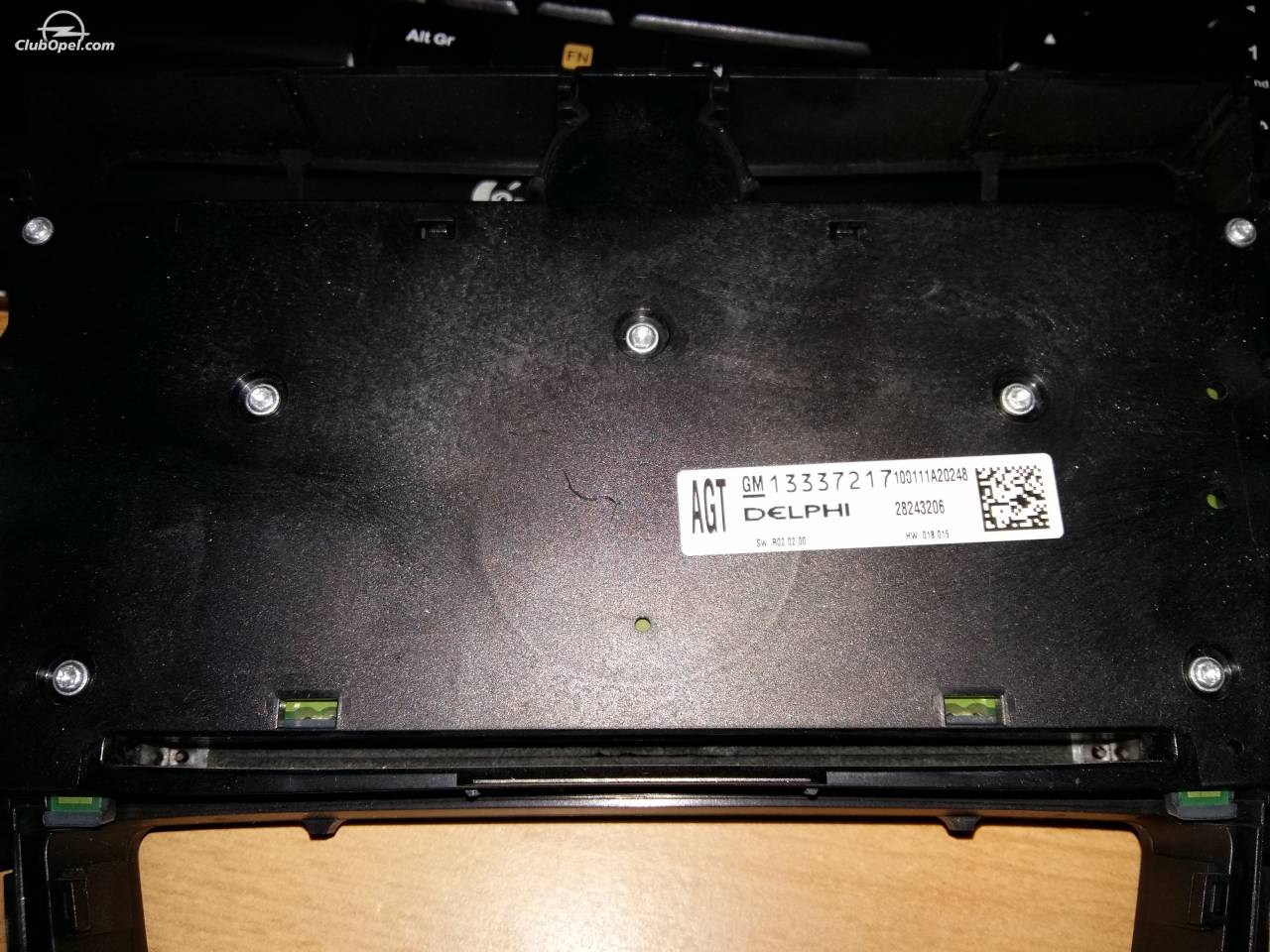

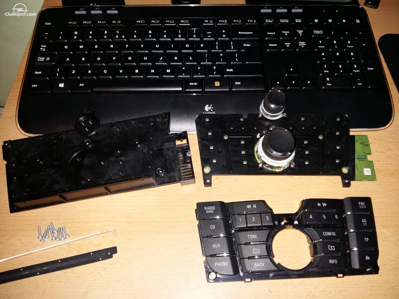

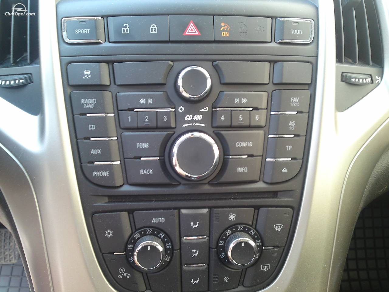

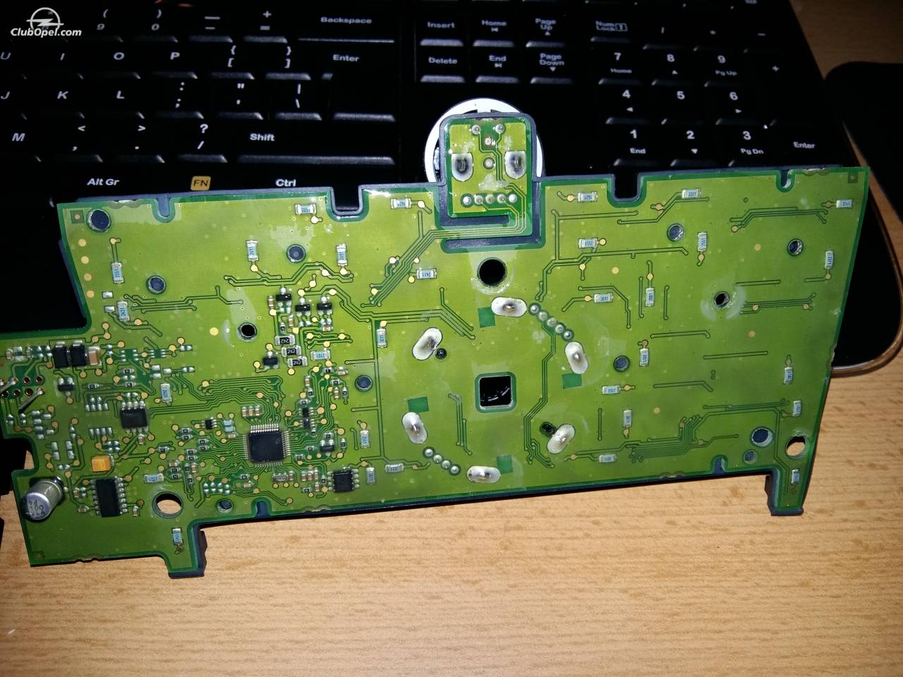

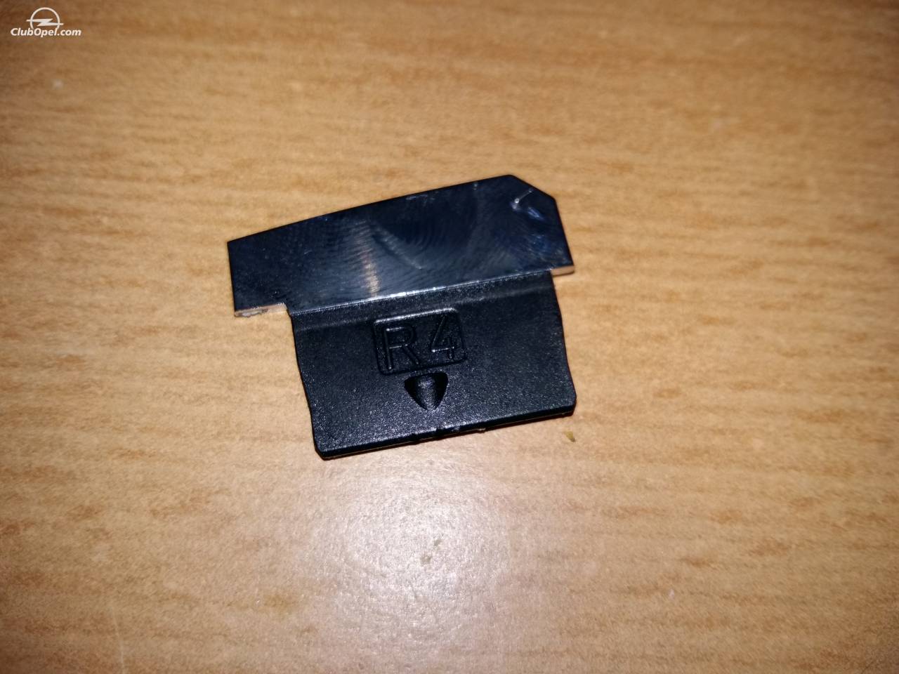

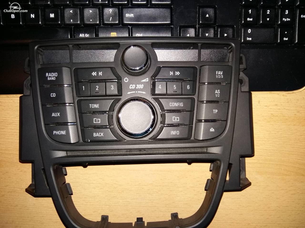

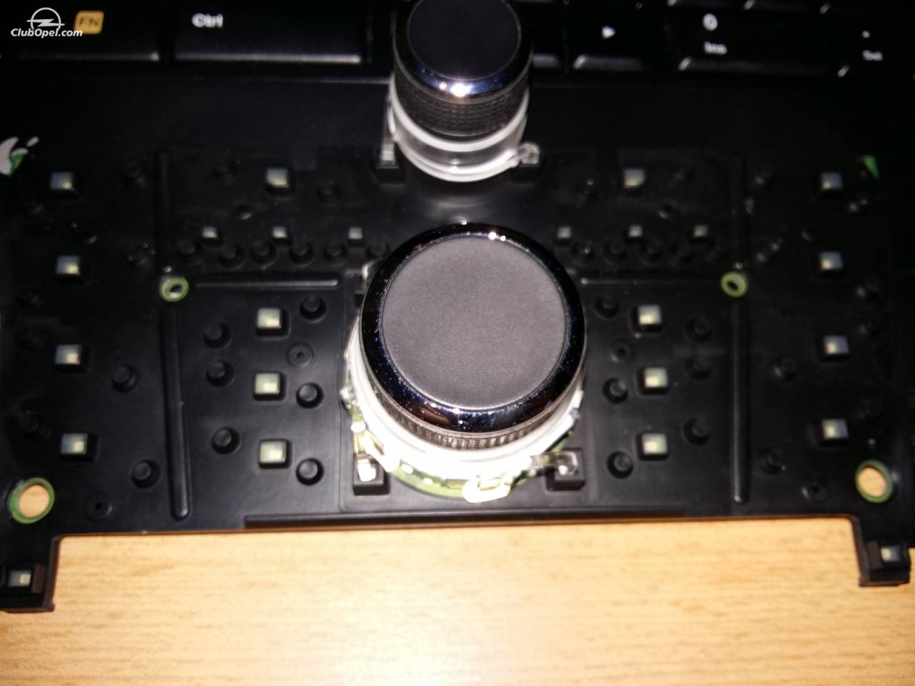

Salutare,
revin cu informatiile promise. Prin amabilitatea user-ului Nelu22 am reusit sa gasesc si ulterior sa cumpar o consola radio CD 300.
Asa cum puteti observa si din fotografiile postate, consola se poate desface in intregime. Nu zic ca este foarte usor sa scoti butoanele, dar cu rabdare se poate.
Pretul achizitiei consolei radio CD 300 a fost de 150 de lei. Pretul acestei console la reprezentanta Opel este de peste 1000 de lei. Pacat ca nu are si butonul Navi, pentru ca intentionez sa il schimb si pe el.
Daca este cineva interesat de modul in care se demonteaza plansa de bord astfel incat sa am acces la aceasta consola, sa dea un semn si in momentul in care voi face acest lucru, voi posta fotografiile.
Daca are cineva nevoie de vreun buton din cele ramase, ori de alta componenta, imi dati de veste si se rezolva.
PS. Daca face cineva rost din intamplare de butonul Navi, il rog frumos sa ma anunte, il achit fara doar si poate.
