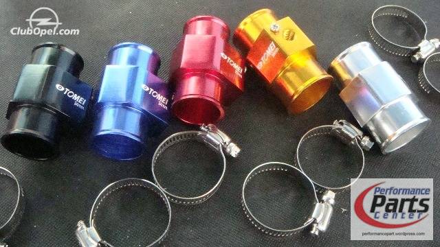

Ceasul de temperatura apa nu e greu de legat ,ai nevoie de urmatoarele:-ceas temperatura apa , un adaptor universal pentru sonda de temperatura , ceva fire , si suportul pe stalp. Instructiunile de montare al ceasului si conectica acestuia o primesti impreuna cu ceasul.

Si eu sunt interesat de suport pt stalp si ceas pt temperatura apa si turbo.

este un site pe Romania! dar suportul este pe negru si sincer nu prea da bine.
iti dau P M

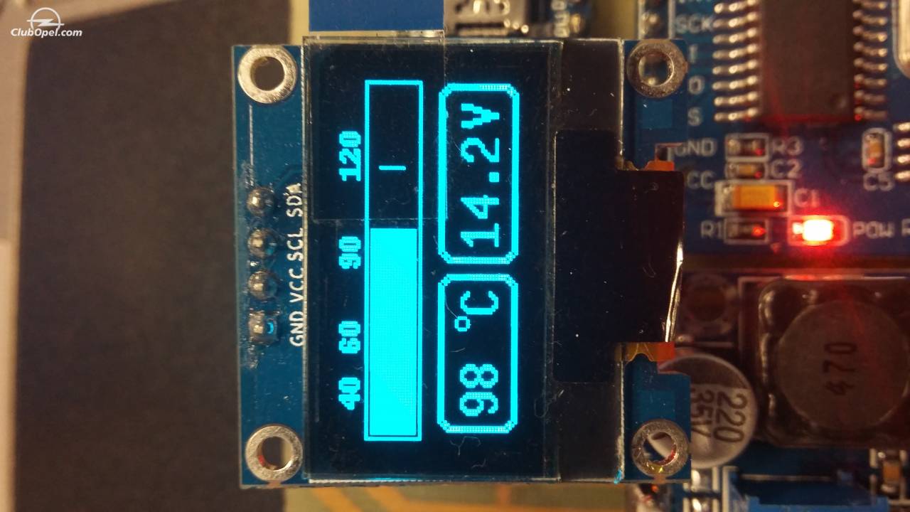

Sal. Eu am avut ceas pt temperatura apei montat pe stâlp și pana la urma l am dat jos, sincer acum mi se pare inutil atata timp cât temperatura apei cat și voltajul bateriei sunt afișate digital în meniul ascuns.

Citeste temperatura apei de pe canbus.....
http://www.youtube.com/watch?v=-4kxuSU5CKU
