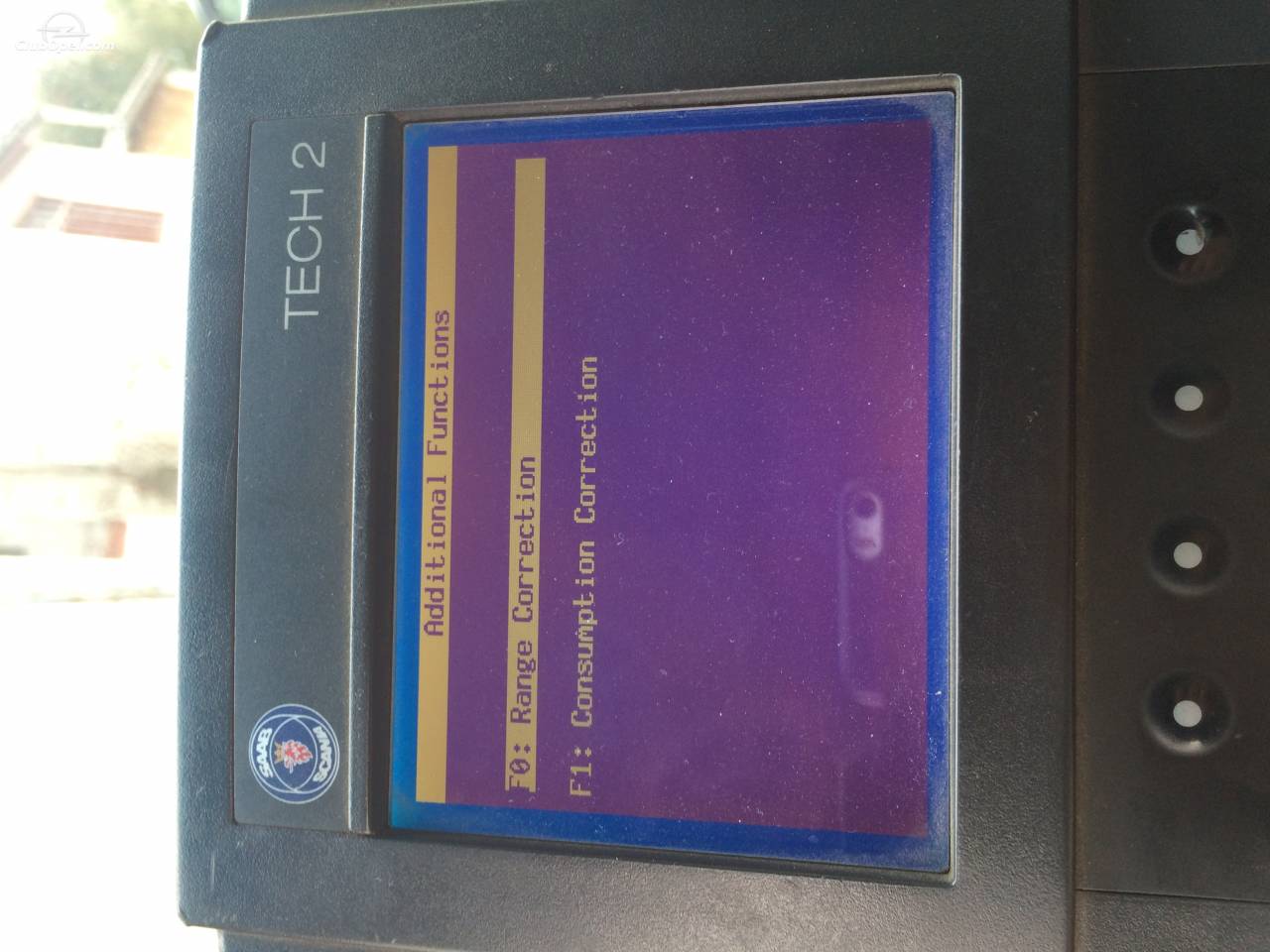

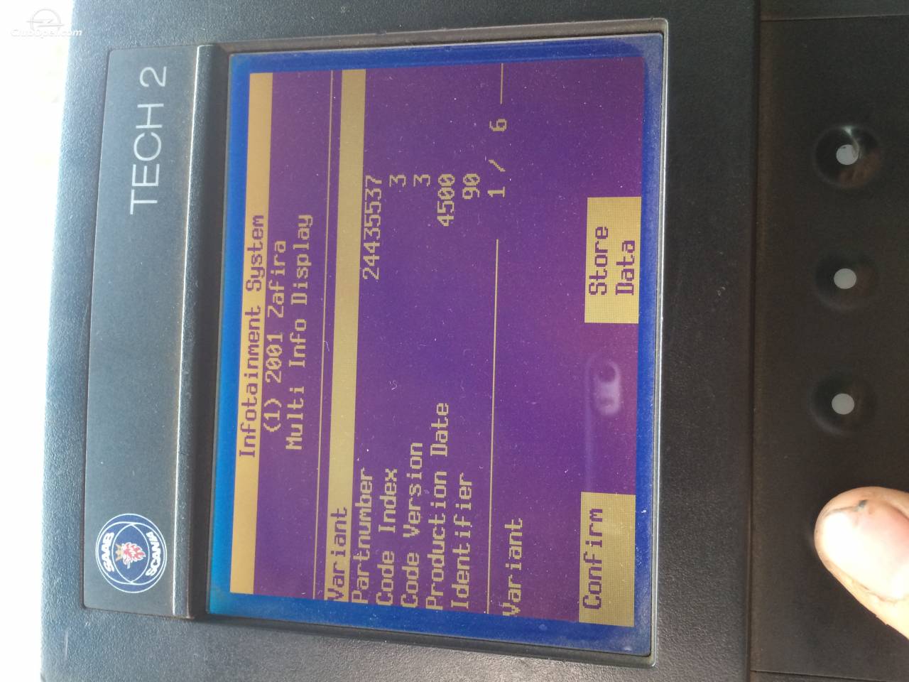

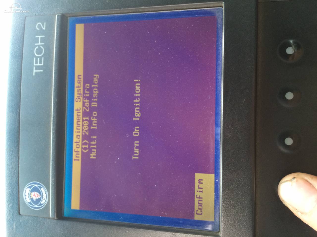

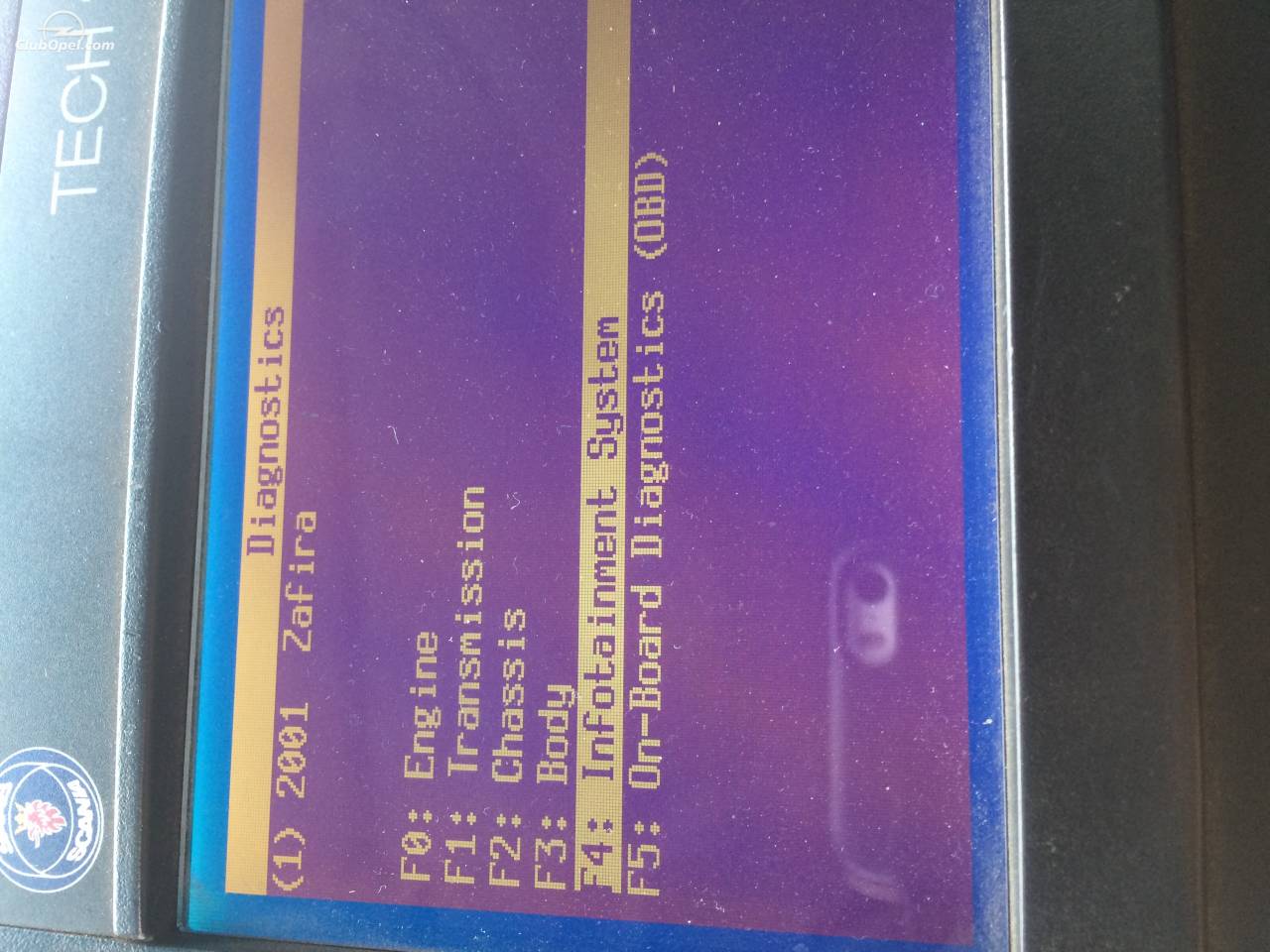

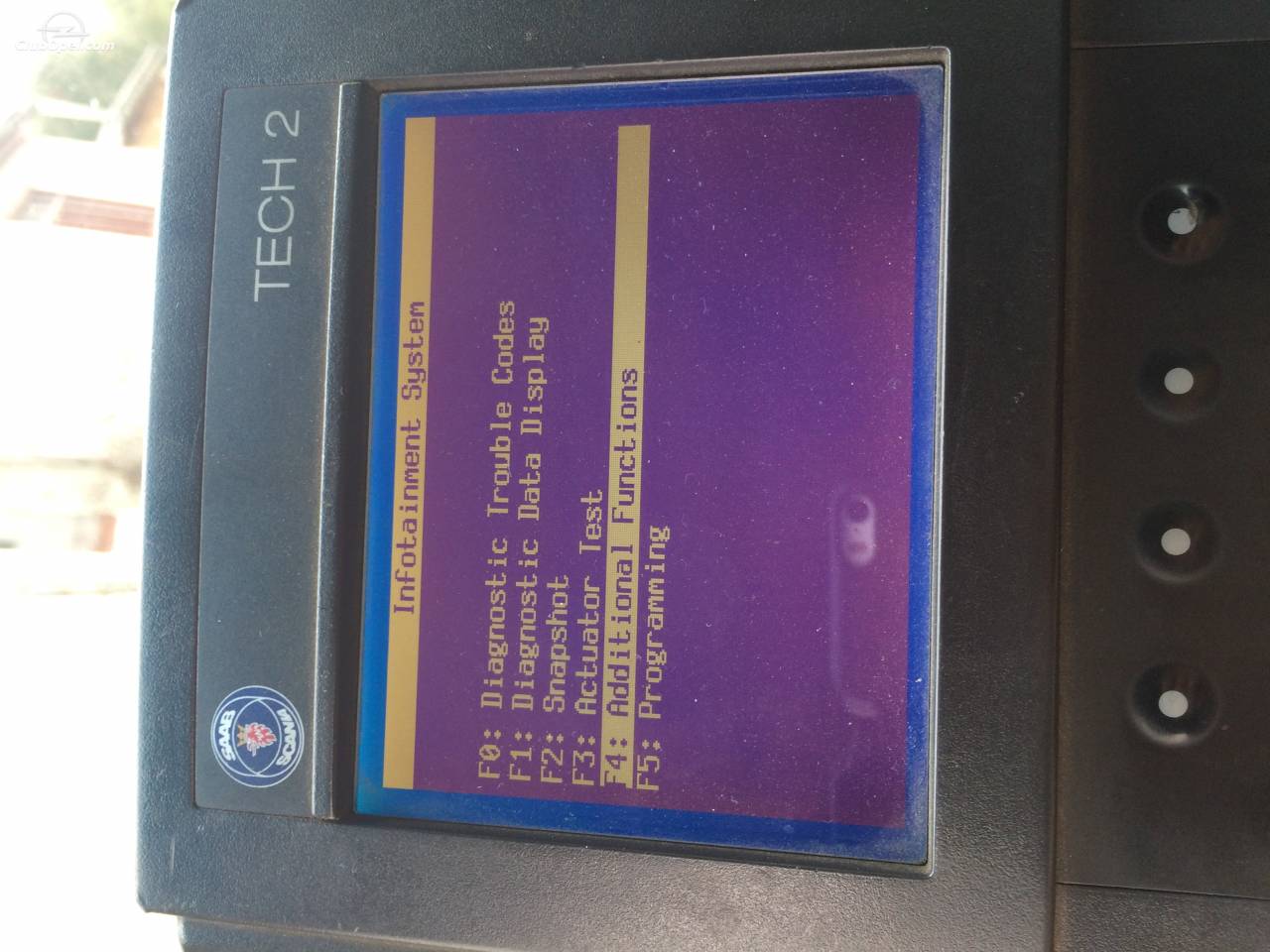

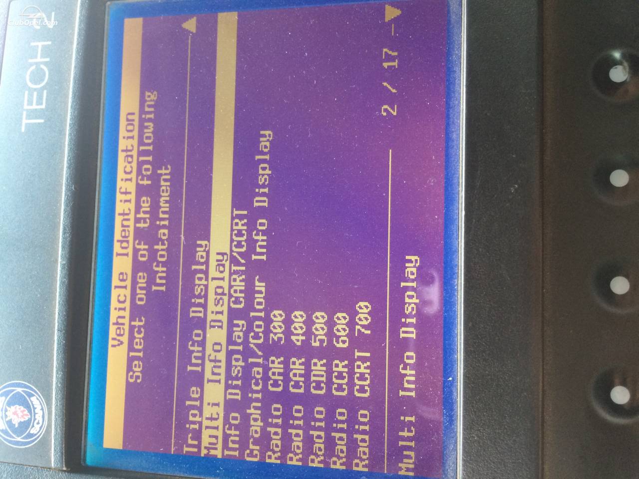

Am reusit sa fac ajustarile astfel:

Ajustezi consumul computerului de bord. Cand se duce electronica de la pompa da peste cap si afisajul de consum si numai arata real.
