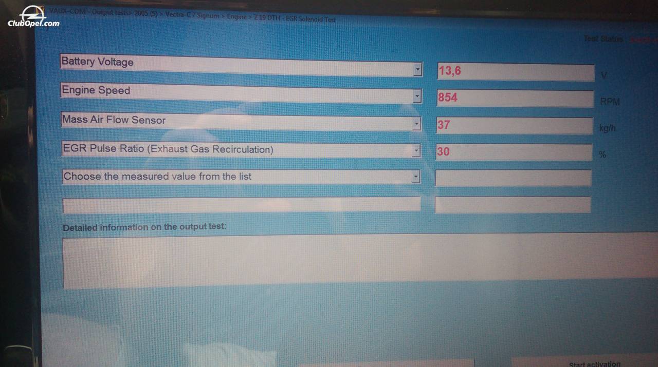

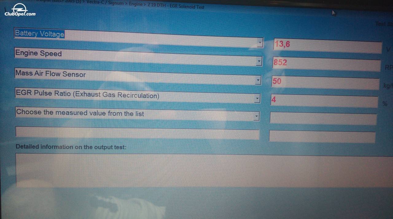

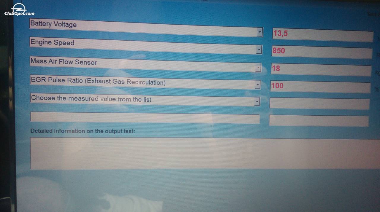

Cu mentiunea ca la mine daca motorul este rece se si opreste pe linga faptul ca trepideaza foarte urit..
Daca motorul s-a incalzit nu se mai opreste si nici nu trepideaza si se simte cum lucreaza cind ai dau testul
Care sa fie problema?
