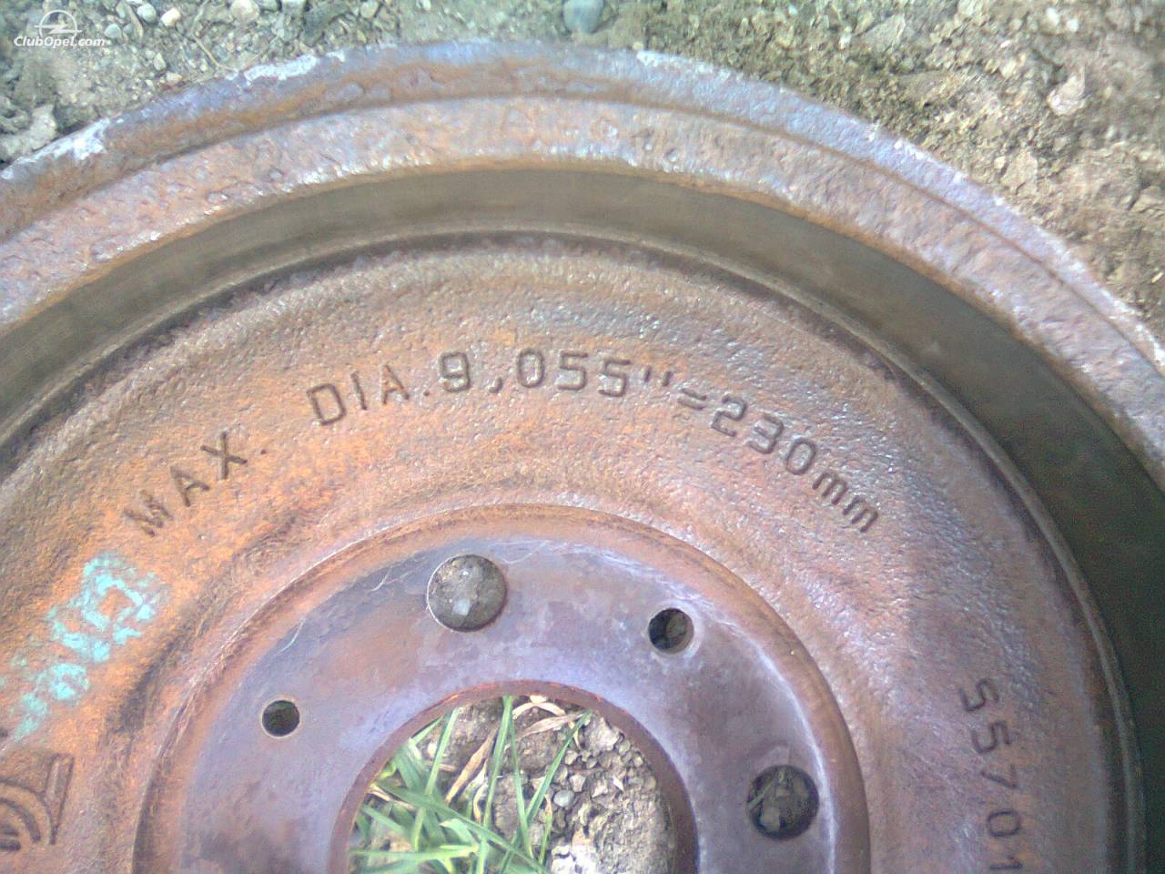

In alta ordine de idei problema e urmatoarea nu stiu daca sa mai pastrez acesti tamburi care sunt pe original ai masinii pe 230mm si sa cumpar doar sistemul de saboti cu tot cu cilindrii receptori(nu au pierderi de lichid de frana cei actuali m-am uitat sub garnitura de cauciuc si nu e umed acolo)ssi sa montez tamburii asa cum sunt cu aceea uzura cred ca de 1 sau 2 mm si sunt si nitel ruginiti.
Ce saboti ca firma sau brand recomandati ? Ce tamburi din punct de vedere calitativ sunt mai buni si si nici prea scumpi?

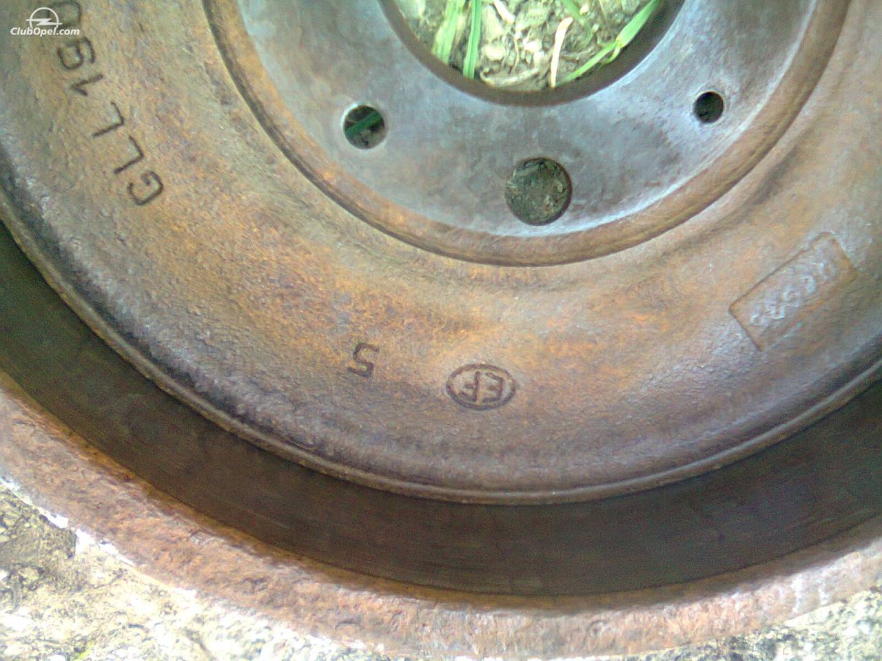

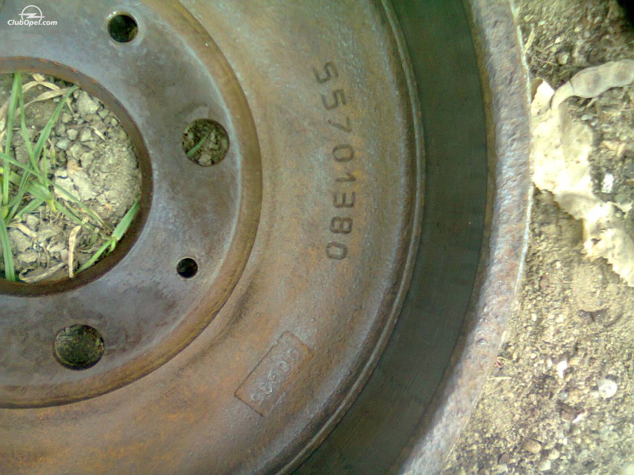

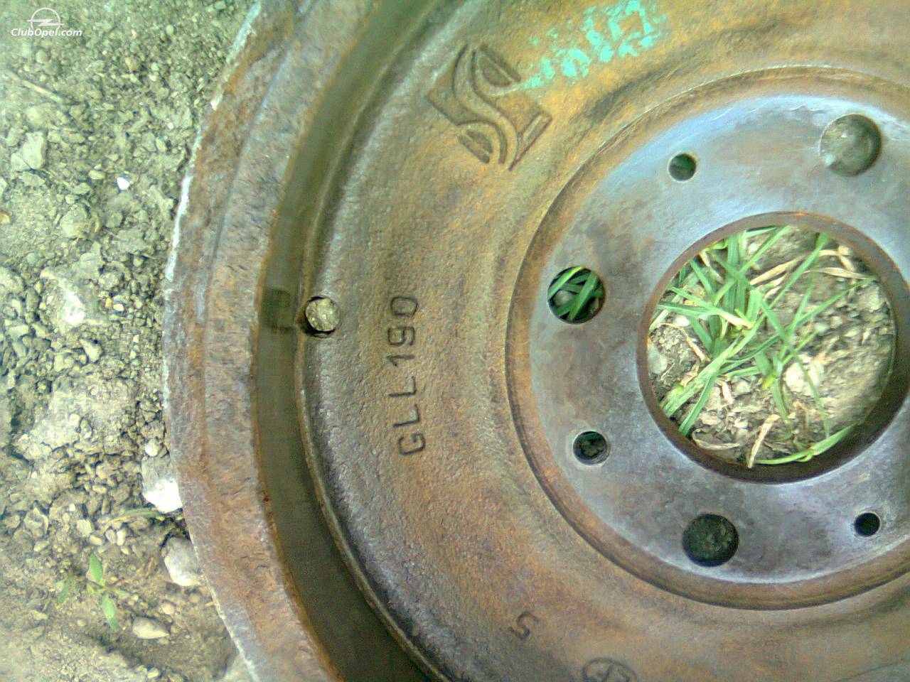

Am atasat si poze cu un tambur in caz ca ajuta pe cineva codul acestora am uitat sa fac poze la saboti ca ma grabeam din cauza norilor de ploaie.

salut! sa stii ca tamburii ii mai puteai folosi,eu asa am procedat am un vecin care lucreaza foarte bine la strung si i-a finisat foarte bine pe interior, a luat pe toata suprafata pana la uzura astfel incat sa iasa uniform,a iesit foarte bine am pus placute noi si puteam sa fac drift. am facut aceasta treaba acum aproximativ un an si nu are nici o problema masina,de obicei cumpar totul nou nu recurg la astfel de chestii dar m-a asigurat ca nu vor fi probleme si intr-adevar a trecut timpul si e totul ok. mi-a zis ca e destul de greu sa se intample ceva ca sunt destul de grosi " in carne" tamburii. numai bine!
