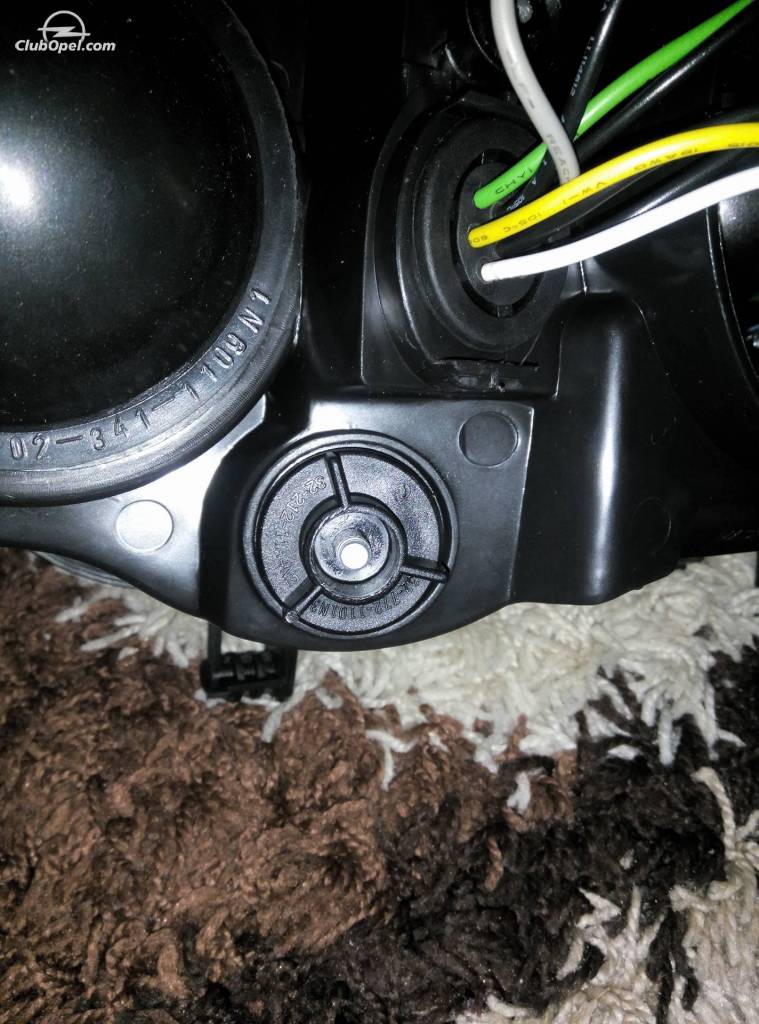

acolo in ultima poza ai o piesa rotunda neagra, sub fire si aia o rotesti pana la capat aproape si inainte sa o scoti te uiti cum este prinsa in interior sfera si o scoti si apoi bagi in locul ei sfera de la motoras si apoi se baga motorasul si se roteste de el si astfel se blocheaza pe pozitie...
daca nu te descurci dupa ce desfaci acel capac mai fa o poza si posteaza si cu farul (zona din interior acolo unde este prinsa sfera din varful tijei care este ax la capacul pozat de tine...
