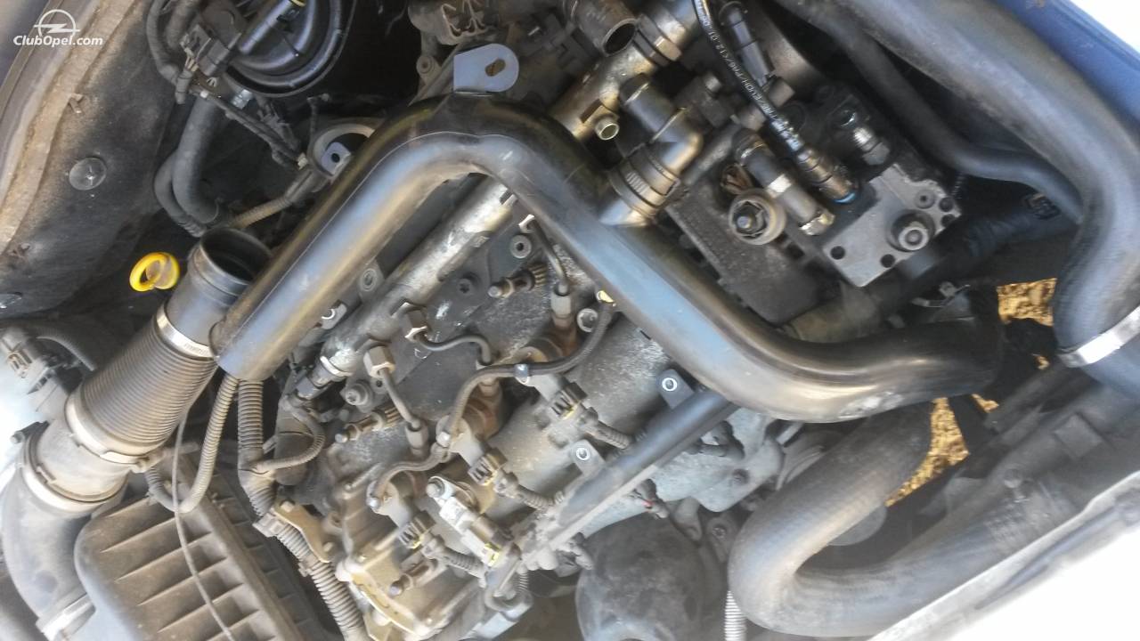

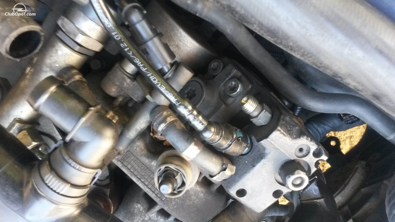

Am tractat o pana la destinatie. Cand am ajuns am pus contactul si surpriza, se auzea zgomotul specific al pompei de alimentare. Eram sigur ca o sa porneasca, dar n a fost asa. Destinatia unde am ajuns este o zona rurala. Un mecanic din localitate s a apucat de treaba, pare priceput. Nu are tester. A inceput cu filtrul de motorina, acolo ajungea motorina. A desfacut supapa de presiune, a verificat o dupa curatare, era blocata. S a deblocat dupa mai multe usoare socuri mecanice si conectari succesive la 12v. Si de aceasta data am crezut ca s a rezolvat problema. Sigur, nu a pornit nici de aceasta data. A umblat la pompa de inalta presiune. Acolo se pare ca este problema, motorina intra in aceasta, dar nu mai iese. A verificat ca exista curent la mufa supapei de presiune cu un bec si era ok. Voi cumpara o alta pompa de inalta presiune sh si sper cu asta sa mi rezolv problema. Care este parerea voastra despre ceea ce mi s a intamplat? Va multumesc!

Cum ai verificat ca pompa de injecție nu scoate motorinã?

S a scos conducta care iese din pompa de inalta presiune si merge spre rampa si acolo nu vine motorina.

Ma gandesc si la faptul ca mecanicul care s a uitat la masina a desfacut si senzorul care vine montat pe axa cu came. S a uitat si nu se vedea ca se invarte cand cuplam demarorul. Se facuse tarziu si n a mai desfacut capacul de la lantul de distributie. Posibil sa se fi intamplat ceva la distributie, oprindu se motorul in mers fara zgomote ciudate? Se poate rupe lantul sau axul cu came fara zgomot? Cand s a oprit motorul in mers aveam 90 km/h si n am auzit zgomote ciudate. Am facut disttibutia la 90000, iar acum are 197000. Eu am plecat acasa cu trenul, iar masina a ramas la socrii, mecanicul urmand sa revina la masina zilele viitoare. Ma gandesc la ce i mai rau.
