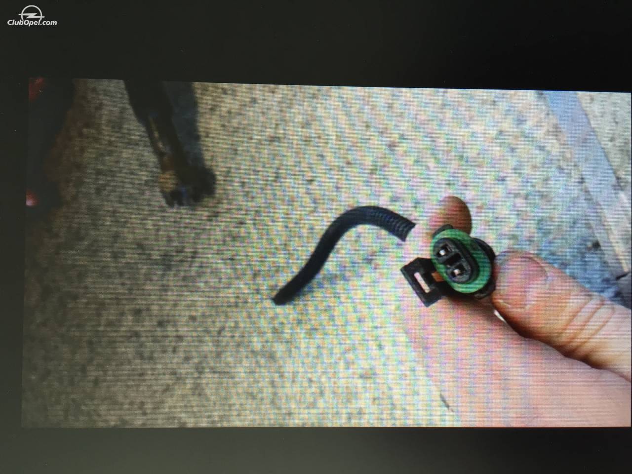

Buna ziua,
Imi poate confirma cineva ca mufa din poza incarcata este mufa de la sonda pentru marsarier pentru Opel Asta J 2.0? Nu-mi mai functioneaza luminile pentru mers inapoi si se pare ca mufa sondei este stricata si nu se gaseste prea usor. Am gasit una la dezmembrari dar nu sunt sigur ca este ceea ce caut.
Multumesc,
Radu
Multumesc,
Radu

Cauta - Comutatorul marsarier. - trebuie sa fie pe cutie.
Faci pune intre cei 2 pini (cu o sarma sau lita) si baga in marÂșarier daca se apinde becurile - problema este in comutator marsarier.
imi este greu sa cred ca este mufa este - dar mai stii.
Ce cutie de viteze are stii?
Este manuala sau automata?

T.ion a scris:Cauta - Comutatorul marsarier. - trebuie sa fie pe cutie.
in momentul in care in mufa respectiva baga o sarma (cu mufa scoasa ca altfel nu are cum) si masina este pusa pe contact i se aprind instant becurile de mers inapoi chiar daca este sau nu bagata in marsarier... este logic deci asa sigur nu poate sa vada decat daca mufa este buna nu si intrerupatorul.
daca vrea sa vada daca e bun intrerupatorul trebuie cu un aparat de masura pus pe ohm sau pe dioda sa verifice inchiderea intrerupatorului prin bagarea vitezei in marsarier...
