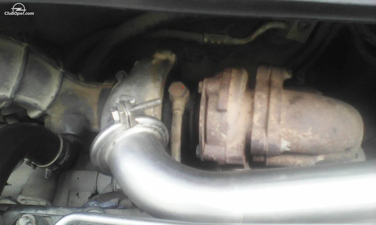

Buna ziua.Am revenit dupa cum am zis.Persoana care trebuia sa vina nu a mai putut veni din cauza ca e prea ocupat la servici ,dar mi-am bagat eu nasu putin in ia sa vad pe unde s-ar putea observa ca ar fi pierderi de ulei vizibile.Am dat protectia de tabla de la turbina jos si imediat dupa turbina sunt 2 tevi una sus si una jos,ambele intra in motor,la cea de jos am observat o pierdere de ulei si de la ea in jos e foarte mult ulei pe motor dar nu pot sa o vad cu ochiul liber ca sa vad ce ar putea avea daca e fisurata sau altceva fiind intro pozitie oarecum ascunsa ajungand numai cu degetele la ea.Eu zic ca acolo ar fi buba si motivul consumului (pierderii)uleiului pentru ca in rest motorul e curat nu se vad urme de ulei.Am intrebat pe cineva in fuga care ar fi rolul acestor tevi si mi-a zis ca ar fi returul de la turbina si atat. Ma poate lamuri si pe mine cineva ce ar putea insemna asta va rog. Daca ar fi sa umblu acolo nu am cum decat intr-un service deoarece e toata legatura aia cu galerie cu tot si nu cred ca as-putea sa o dau jos in parcare.Daca ar fi cineva sa imi dea un sfat ar fi binevenit. O zi buna sub teava subtire de deasupra se afla acea teava de care vorbesc.
  • Mesaje scrise: 7,022
Era de asteptat. N-avea cum sa piarda atat pe la motor.
Returul de ulei de la turbina are o imbinare cu un furtun de cauciuc. Acolo e buba. Doar pe sub ea vezi ceva.

da problema este chiar in partea de sus unde este prinsa conducta
Prin 2 suruburi

nu mai umbla asa cu ea ca risti sa strici si turbina... repara si apoi revino cu solutia de reparare si concluziile

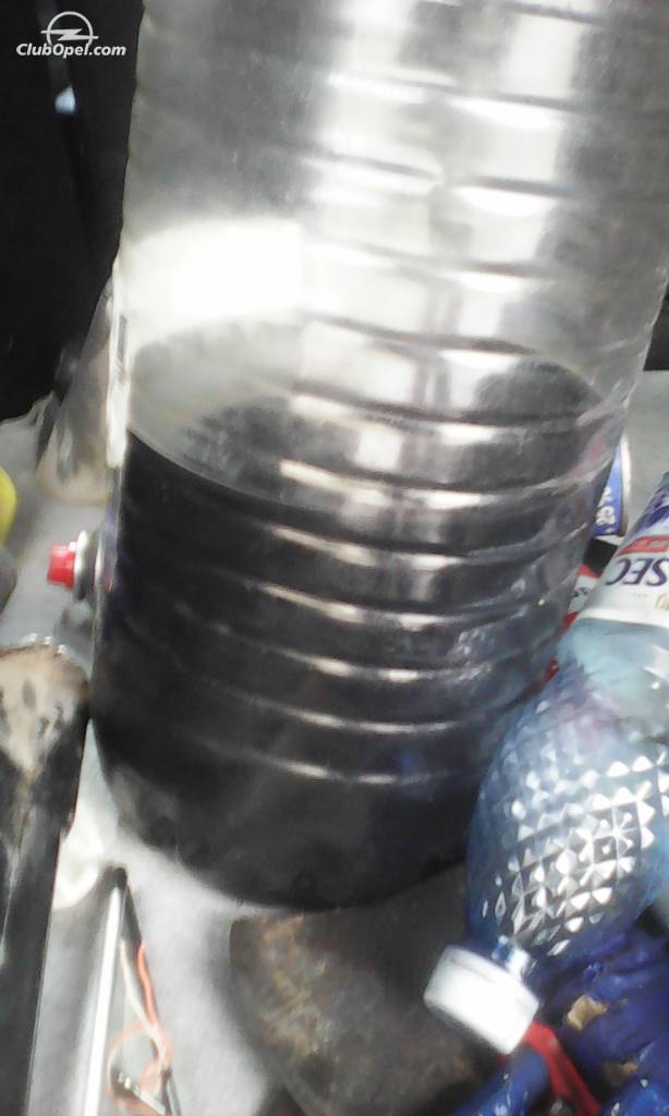

Am revenit dupa cum am promis.Am remediat problema de acolo de la acea teava de retur la turbina si am pornit masina a mers in ziua respectiva cat am avut nevoie si a doua zi nu a mai pornit .Am incercat sa amorsez pompa si in momentul cand am tras pe tur din rezervor am constatat ca motorina e neagra ca taciunele avand ulei in ea.De aici am tras concluzia ca acei litri de ulei care se dispareau se duceau acolo .Poate sa imi de-a cineva un sfat cum ar putea sa ajunga uleiul in rezervor? Va multumesc
Uleiul ajunge in rezervor pe la simeringurile de pe injectoare care sunt duse. Le gasesti sub axa cu came, la fiecare talpa a injectoarelor.
Costa cam 120 lei setul de 4.

Asa arata motorina scoasa din rezervor.

Mersi mult domnul iulian pentru sfat ,am sa verific si am sa revin cu concluziile.Aveam si vreo 40 de litri de motorina in rezervor oare mai pot face ceva cu ea?
N-are nimic. O poti folosi.
Schimba simeringurile.
