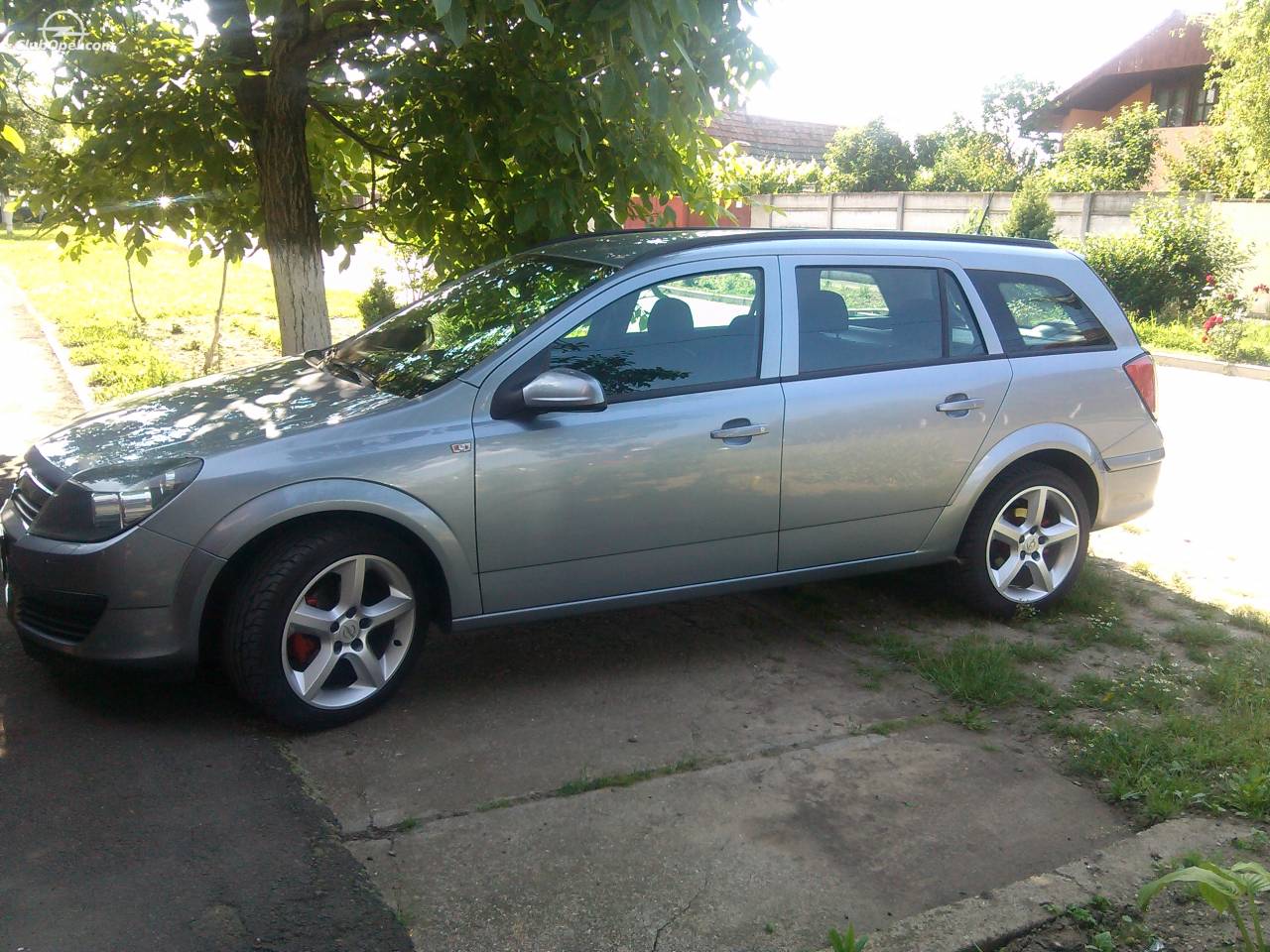

Masinuta mea in ultima vreme incepe sa devina o mini barcuta din cauza suspensiilor "batrane".Asa ca m-am hotarat sa ii pun suspensie sport reglabila, dar nu stiu ce marca sa aleg .
Am gasit Jom blue line, FK AK STREET si Ta-technix. Pe masina sunt jante pe 17 , et 39, cu anvelope 215 45 17 . Intrebarea cu care ma confrunt eu, pe langa cea legata de marca suspensiei este :Oare nu freaca cauciucul in amortizor daca montez o asemenea suspensie?
Am montat suspensie reglabila pe un e60 si in fata a frecat cauciucul in reglajul suspensiei , si am fost nevoit sa cumpar distantiere , ceea ce nu as vrea sa fac.
Niste sfaturi ar fi bine venite si niste poze de la colegii care au montat asa ceva pe masina lor,Sau daca cunoasteti si alte marci de suspensii reglabile sa se incadreze in 300-350 euro.
