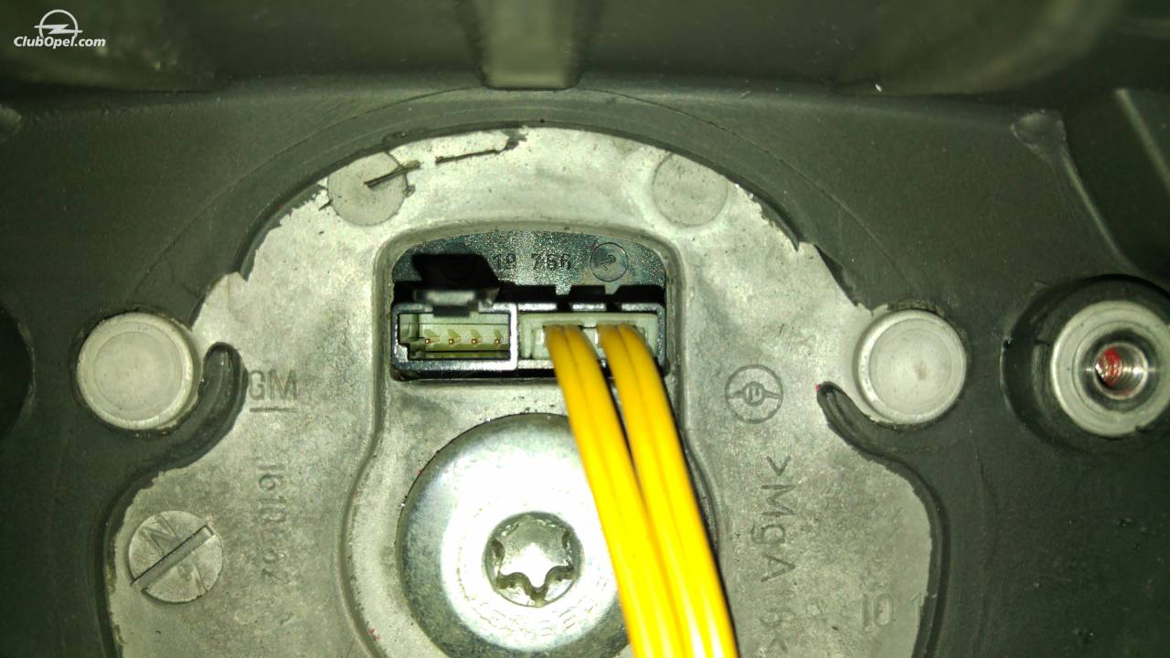

Astazi in timp ce modificam o setare cu un coleg cu OP-COM mi-a venit o idee sa imi pun comenzi volan.
Am desfacut astazi volanul si m-am uitat sa vad daca se pot pune. Si am vazut ca am o mufa cu 4 pini pentru comenzi(din acei 4 pini 2 sunt folositi pentru claxon.
Problema: nu stiu ce model de comenzi de volan se potrivesc pentru mine si de aceea va cer ajutorul vostru. Daca vine cineva ofer maxim 200 lei pentru comenzi.
Trebuie schimbat si altceva?
Trebuie activate? Daca da cu Tech-2 sau merge si OP-COM?
Uitati poze cu ce se afla sub airbag(am mai multe poze daca este nevoie).

Se potriveste modelul cu scroll-uri dar e posibil sa difere fizic in functie de modelul volanului (cu 3 sau 4 spite).
Si da, trebuie programat.
Probabil se poate si cu op-com, la masina mea pot schimba optiunea...

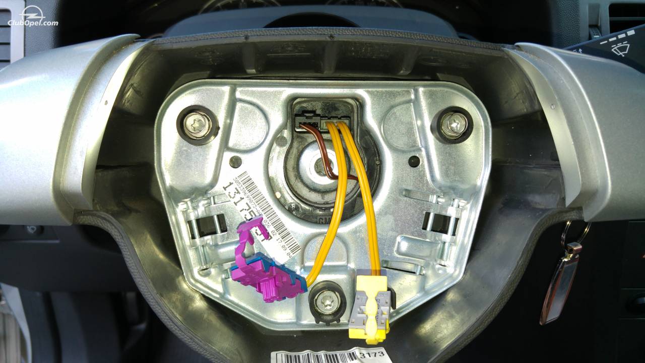

volanul la mine e cu 3 spite.
ideea e ca la mine este o placa ca in poza urmatoare care ies 2 fire intr-o mufa de 4(2 gauri libere) - claxonul.
Cum fac legatura intre comenzi volan si claxon? cum conectez cele 2 mufe?

Am instalat TIS 2000 si m-am uitat singur. Si pe scurt da se poate.
Sunt 4 pini la mufa de conectare in CIM
1. Alimentare comanda dreapta
2. Ground - este comun
3. Alimentare comanda stanga
4. Semnal de control - este comun.
Comenzile pentru Vectra C au 3 pini fiecare. Albastru, Maro si Alb. As presupune ca Albastru ar fi alimentare(+), Maro ground iar Alb semnal.
Comanda din dreapta o pun pe pinii 1,2,4
Comanda din stanga o pun pe pinii 3,2,4
Claxonul il pun cum a fost adica pinii 1 si 2. Se pare ca facand scurt pe cei 2 pini inregistreaza ca semnal pentru claxon. Acuma am comenzi de Astra H iar firele(2) pentru claxon intra in comanda din dreapta...deci ar parea sa mearga.

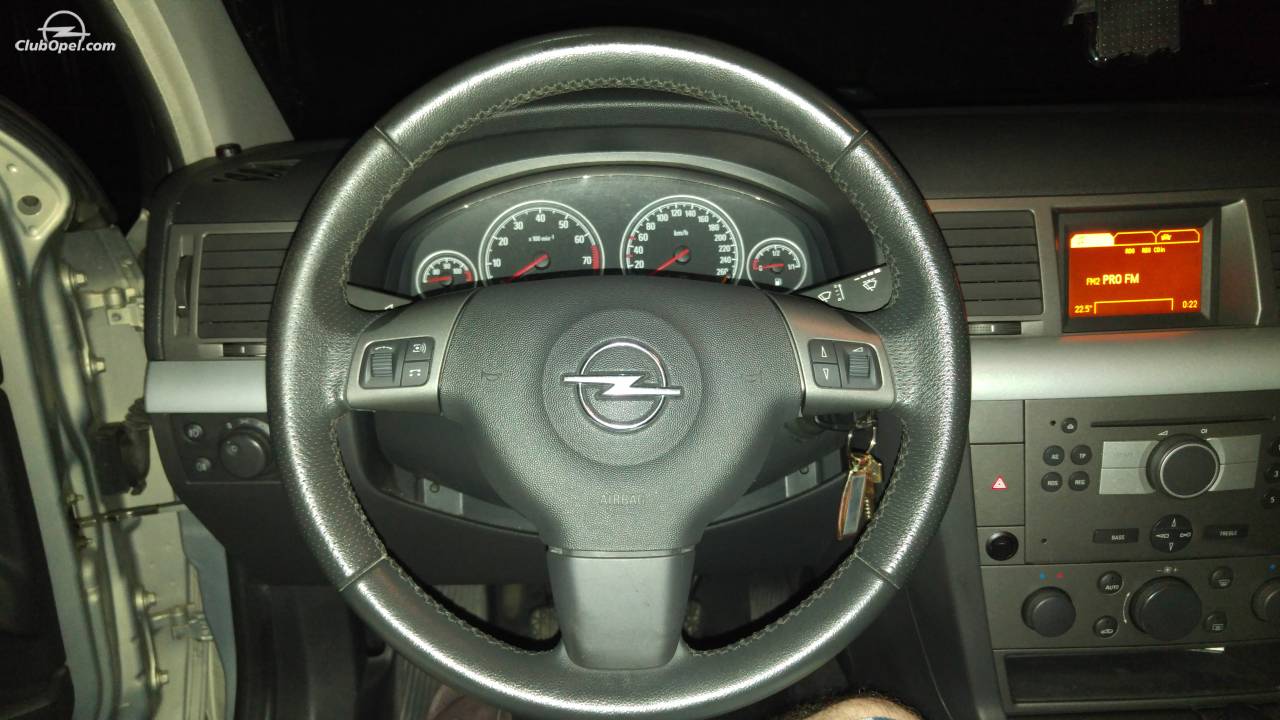

in sfarsit gata.
din pacate nu a mers metoda de mai sus.
am folosit un workaround folosing comenzile de astra(le aveam) si cablajul. am luat placile de circuit din vechile comenzi si le-am pus in cele noi. trebuiesc putin decupate comenzile noi dar se realizeaza usor.
functioneaza perfect. si o poza cu rezultatul final.
