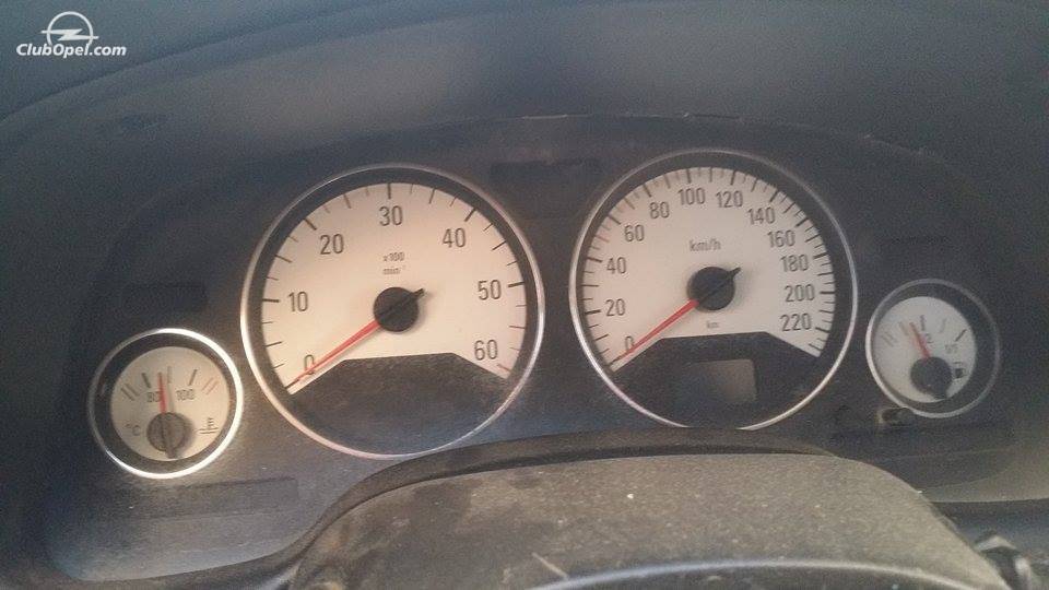

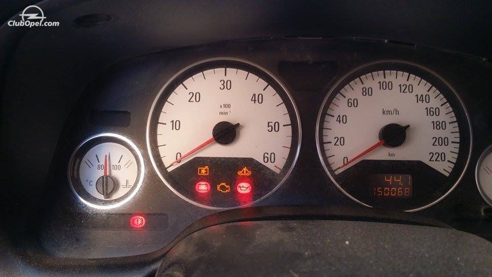

prima imagine ....cand scot cheia............cu toate ca are momente (intarzie 10, 15 min dupa scoatere cheii ,ca sa se aprinda bordul
a doua imagine cu borna de la baterie scoasa(ramane ceasurile de la apa si conbustibil functionale)

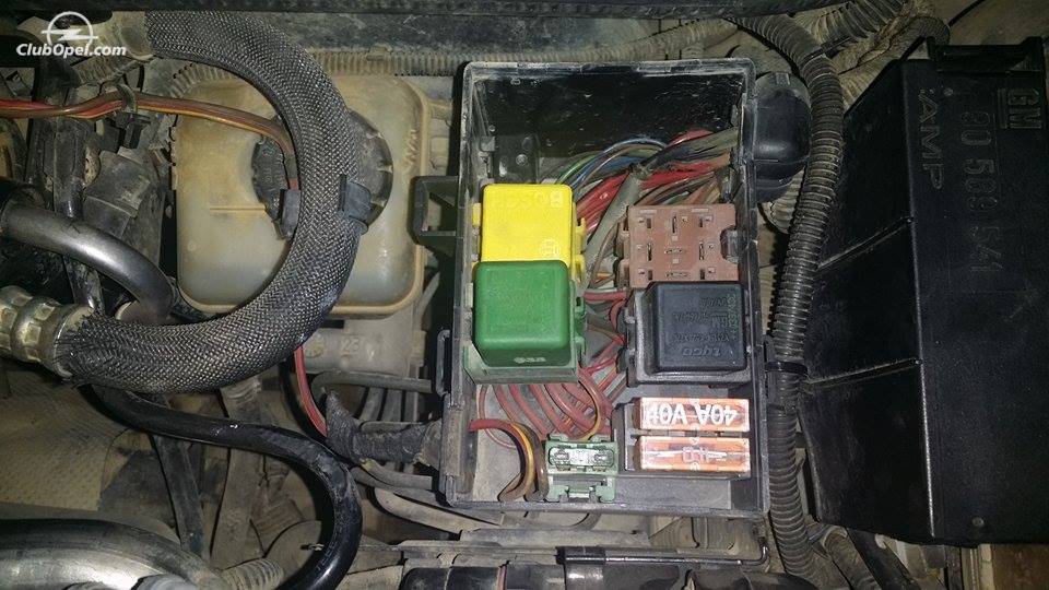

ce rol are releul negru.....se incalzeste foarte rau si de la cutia cu relee se aude un zgomot ciudat.........ma ajuta cineva?
  • T.ion
  • Mesaje scrise: 3,454
  • Masina: Zafira 2001 Z16XE
Dar releul verde nu se incalzeste?
Cele doua Firele care pleaca din cutie de la releul verde spre stanga unde merg....( la încãlzire filtru?)
https://postimg.org/image/ln7t3b94j/ - K18 cred ca este cel negru.
https://postimg.org/image/sxqlbo06r/
K18 - Relay Engine control unit | K18 - Releu Unitate de comandã a motorului alimenteaza ECU si mai multe...
K17 - Relay - Filter preheating | K17 - Releu Filtru de preîncãlzire
FIL - Filter heating | FIL - încãlzire Filtru (Cred ca sunt cele doua fire care merg in stanga cred.)
Y29 - Throttle valve - Positioner | Y29 - Supapã clapetei de accelerație - Positioner
Y53 - Actuator Swirl | Y53 - dispozitivului de acționare Swirl
Y8 - Solenoid valve - Boost pressure regulation | Y8 - Electrovalvã reglarea presiunii Boost
Y17 - Solenoid valve Vacuum reservoir | Y17 - Supapã solenoid rezervor de vid.
https://postimg.org/image/h6uh3obnp/ - K17 cred ca este cel verde.
https://postimg.org/image/h1qhe3mct/
K18 si K17 vad ca au legatura intre ele (Filtru de preîncãlzire)
Poate te ajuta si colegi.

Culoarea este un reper neglijabil deoarece poate fi inlocuit in orice moment cu altul de alta culoare dar cu aceeasi pozitionare a pinilor(papucilor) terminali.Referitor la zgomote,nu te poate ajuta nimeni pe forum...,mi-ar place sa ma insel...
