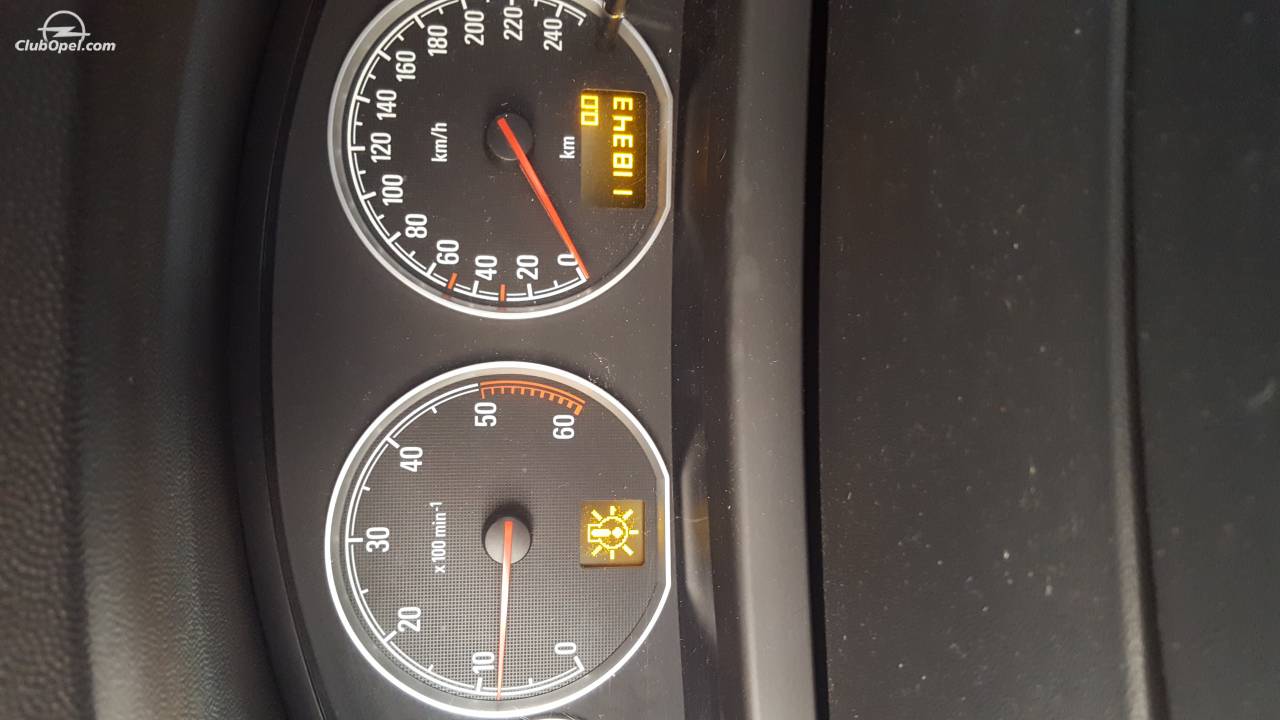

Bunã, mi sa ars un bec și mi sa aprins martorul în bord , dupã ce am schimbat becul și funcționeazã perfect martorul nu sa mai stins dacã știți cumva cum a-și putea sa anulez/resetez martorul ,am probat cu mai multe becuri și îmi arata la fel nu citește senzorul becul sau trebuie resetat nu știu

Ai un bec care nu functioneaza.
Ca sa afli exact care, pune o diagnoza pe masina, sterge erorile si vezi ce eroare iti apare...

sau activezi check control si iti apare pe ecranul de BC care sunt arse.

Funcționeazã toate becurile ok vrau doar sa elimine martorul din bord ca mi-a rãmas aprins

martorul ala insamna ca ai cel putin un bec care nu merge normal.
cel putin unul dintre becurile verificate de computerele masinii functioneaza incorect.
daca ai becoled-uri e posibil sa fie si asta cauza...

Poate a pus becuri LED ...

Bun ,bun asta știu dar pe mine ma intereseazã cum pot sa anulez martorul , adevãrat ca pe poziție mi-am pus led

pai pune led-uri cu can-bus. gasesti usor. o sa dispara warning-ul iar atunci cand chiar o sa se arda un bec o sa apara in bord.

Pune becuri normale si vezi daca dispare eroarea.

O sa încerc faza e ca când mi sa ars becul de faza scurta am pus ceva asemãnãtor cu xenon sa dea lumina alba și dacã tot eram în tema am schimbat și poziția cu led ptca. Ca sa am la fel lumina alba acu nu știu care e problema o sa încerc cu alte becuri dar a-și vrea mai mult dacã e posibil sa elimine martorul cu becurile care le am pe cã funcționeazã perfect , am gãsit o metoda pe net dar nu mi-a funcționat asa ca aștept mai multe informații/rãspunsuri dar va rog doar pe tema eliminare major ptca. Restul știu tot mulțumesc

Intelege ca nu se poate elimina martorul.
El zice ca ai pe masina un bec care nu e bun.
Ala va ramane permanent aprins pana cand pui un bec pe care masina il interpreteaza ca fiind bun.
Si ala ori e un bec normal, ori e un bec cu led can-bus.
