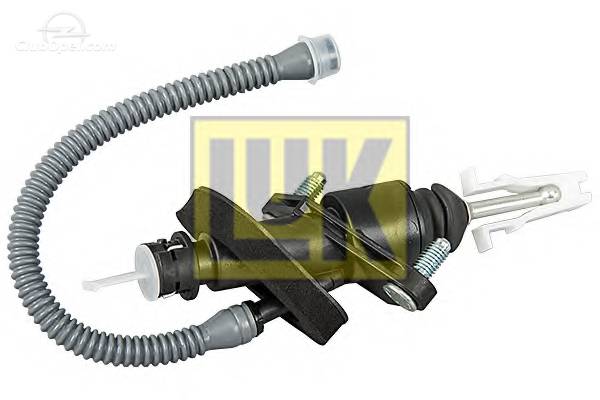

Simptome: Se aude un carait cand vreau sa il bag in malsalier si nu intra orice ar fi . In viteze intra extrem de greu.
Am schimbat pompa pentru ca un mecanic mi-a zis ca ea e de vina... ambreiajul sa intarit dar problemele au ramas.
Cod(uri) eroare:
Model: Corsa C
An fabricatie: 2002
Cod motor: Z10XE
Asta e pompa care am schimbato.

Placa de presiune, disc ambreiaj, rulment de presiune, trebuie da le verifici.
