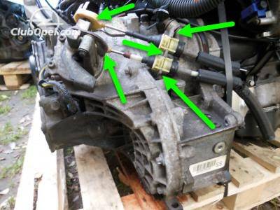

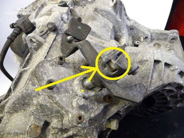

Salutare tuturor!
In ultima vreme am avut timp si pentru masinuta mea. Am reusit sa ii repar jocul la schimbator prin inlocuirea unor componente dar inca a mai ramas ceva.
Incep sa cred ca vine de la piesa marcata in imaginea de jos. Imi poate spune careva daca este simplu de scos piesa sau chiar de reparat jocul?
Orice detaliu este binevenit.
PS: am postat prima data in discutia de mai jos dar nu sunt sigur cate persoane vor raspunde.

Si o versiune mai buna a imaginii :

Ai verificat cablurile capetele de prindere sa nu aibe uzura in interior.
vezi si prinderile de aici sa nu fie deplasate sau slabite.
http://www.youtube.com/watch?v=x6ulVQsiknY - La min 44:55 arata ce este pe acolo (vezi sa nu aibe joc sau uzura U acelea.)
Sau in alta parte. - Poate la cablurile prinderile de la maneta.
Sau Poate ii trebuie o aliniere?
Nu stiu daca te ajuta. - Cred ca sunt putini care se pricep la cutii...
De uleiul din ea ce stii ai completat?
Vezi ce spun si colegi.
