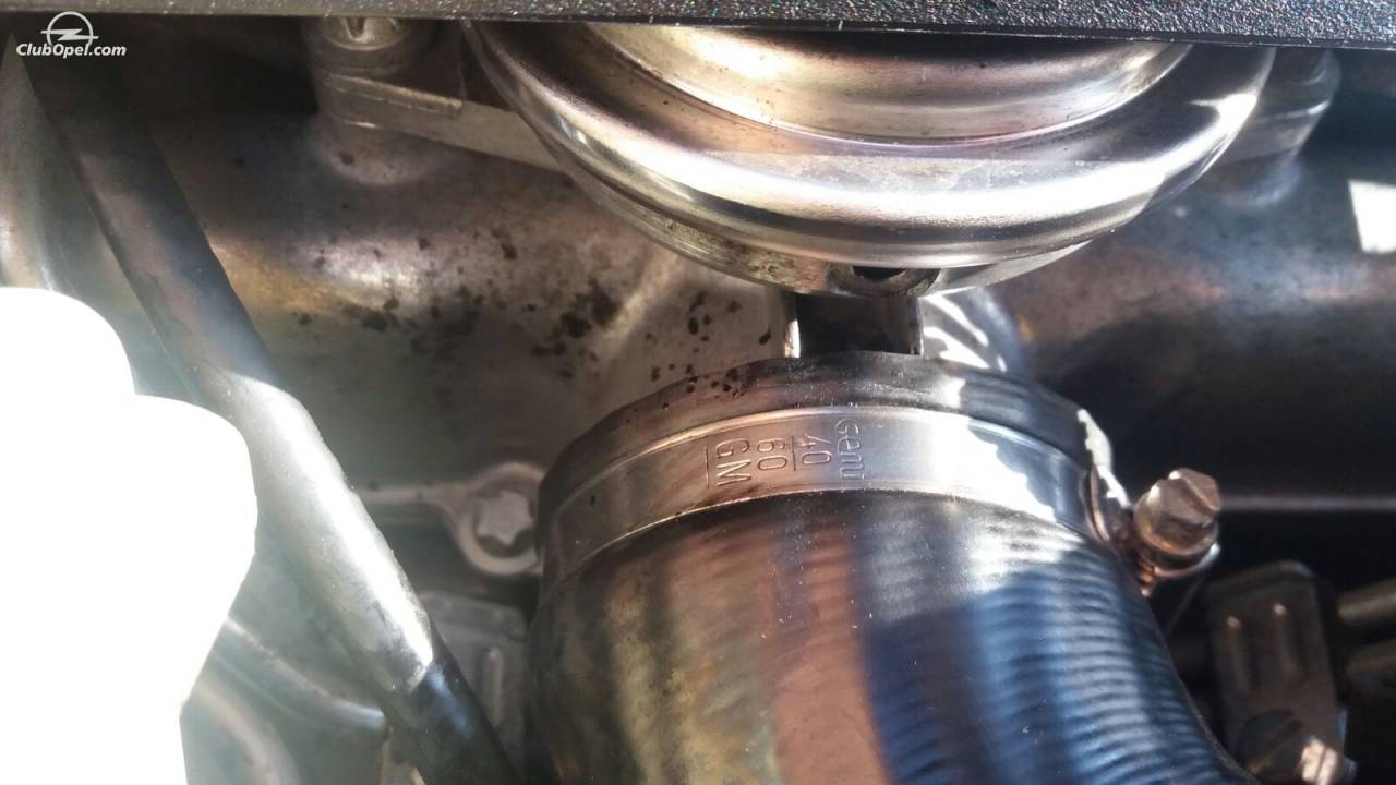

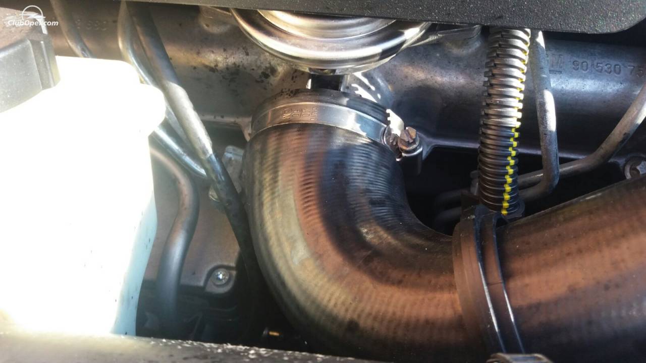

Salut am si eu o problema ,sau sper sa nu am mai bine zis. Am un opel vectraB din 1999 si mananca ulei . De la schimb la schimb ca 1,5 l trebuie sa complectez.schimbul la 10000 km. Am observat de ceva timp ca pe furtunul ce vine de la turbo la intrare in motor este o piesa rotunda de fier si are o gaura mica. Cand spal motorul tot timpul gasesc ulei pe motor . Nu este mult dar nu cred ca este ceva normal. Sunt stropi mici de ulei. Daca ma puteti ajuta cu o parere un sfat pt ca nu stiu ce sa fac .Sunt semne ca turbo este dus?
Va multumesc

Din cate am inteles din ce am citit s-ar putea ca lagarele turboului sa fie duse. As spune sa speli si intercoolerul dar asta nu ar remedia problema.
Personal am aceeiasi problema cu scuipatul uleiului dar lagarele turboului nu sunt uzate si nici nu trebuie sa completez intre schimburi.Deci nimic nu e sigur.

Ce tare! Poza pe Care ai postat-o este a supapei EGR. Turbo este in spatele motorului. Stropii mici nu sunt mici o problema. De curiozitate ce vascozitate are uleiul pe Care il folosesti? Este normal sa scuipe pe orificiul EGR-ului. Consumul tau de ulei se datoreaza altui motiv.
