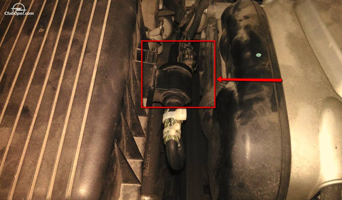

Am un Opel Vectra B 2001, motor Z18XE si am o problema cu aceasta, s-a oprit in mers acum cateva zile (au ramas doar luminile aprinse)+, in rest a murit servodirectia si frana) iar cand am tras pe dreapta si am deschis capota, se auzea un ticait de la piesa din imagine. Dupa vreo 10 minute de ticait in care motorul nu vroia sa porneasca, ticaitul s-a oprit si masina a pornit la cheie, nu am mai avut probleme cu ea. Imi poate spune cineva ce este aceasta piesa si daca de la ea ar putea masina sa moara efectiv in mers? In rest, merge perfect, pornirile sunt cam greoaie dar nimic grav. In imagine am prins cu o bucata de furtun si niste soricei tubul fiindca avea o crapatura mica (in orice caz, e etans acolo) de vreo 2 luni.
Multumesc!

Electrovalva aerisire canistrã vapori benzina,se poate sã se fi deteriorat canistra vapori si sa traga granule de cãrbune în corpul clapetei de accelerație.Cauta pe forum turorial recondiționat canistrã vapori.
