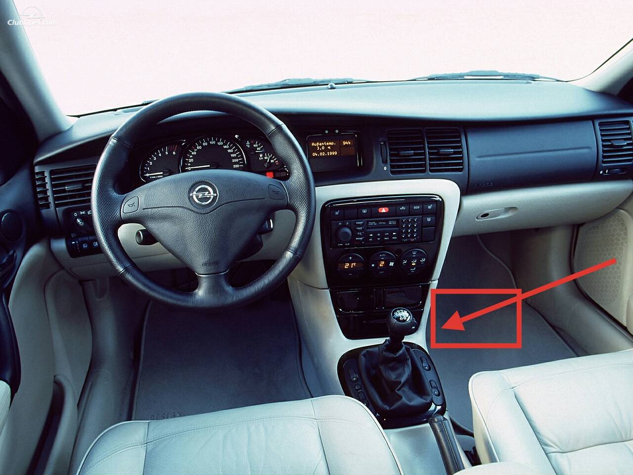

spuneam mai la inceput ca nu se vede de unde vine acel lichid si ca de fapt nu mai curge.astazi, fiind uscata mocheta, s-a vazut de unde curge, pentru ca iar curge.lichidul vinde de undeva din partea stanga. cam unde ai sta cu piciorul stang langa peretele daca ii pot spune asa, al bordului care coboara in stanga pasagerului.pe centrul bordului.la baza lui cam acolo la podea.parca iese din podea de sub mocheta la suprafata.nu am o poza momentan dar o sa pun. nu stiu cat de bine am expicat dar sper sa intelegeti

Atunci verifica in spatele torpedoului, caloriferul de sub bord.

am pus poza. nu este masina mea ci am cautat una cat mai asemanatoare. acolo unde este varful de sageata, cam de acolo incepe sa umezeasca apoi se intinde peste tot la picioarele pasagerului.chestia e ca nu picura de sus de undeva si nici nu se scurge de pe undeva.ci pur si simplu apare de sub mocheta. ce sa fie? sa tai mocheta acolo?

Nu poate fi decat condensul format de instalatia AC. Sigur ai furtunul de evacuare infundat. Daca ar fi fost lichid de racire ai fi avut vasul de expansiune gol. Lichid de frana, nici atat! Lichidul de curatare parbriz are un miros anume, ti-ai fi dat seama. In afara de ulei motor mai ai vreun fluid in masina?
Chiar tu ai spus ca e urat mirositor. Cu timpul in instalatia AC se formeaza bacterii care dau acel miros. Urca masina pe o rampa si uita-te cum trebuie.

mi-a mai spus cineva tot asa ca ar fi de la clima. sau scurgerile alea de prin aripa care sncer sunt cam cu frunze. mersi la toti. o sa iau toate variantele si o sa revin cu rezolvarea
