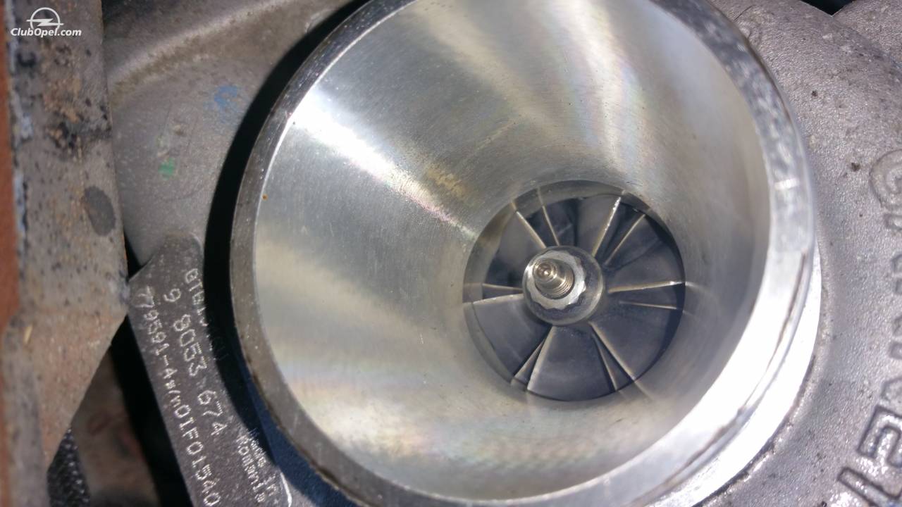

Astazi am avut in program o curatare generala a EGR-ului si a unei parti din admisie la Astra mea cu motor A17DTJ.
Pentru a ajunge la admisie a fost nevoie sa indepartez furtunul care merge din turbina in filtrul de aer si daca tot am facut asta am zis sa dau si un ochi pe acolo sa vad daca e totul ok.

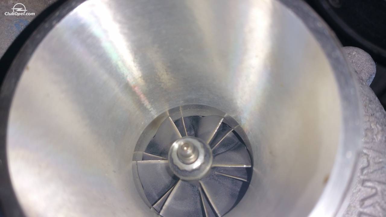

Cand ma uit.. surpriza! Cateva pale par a fi putin ciobite, lovite, cum vreti sa le spuneti. Nu pare a fi ceva grav dar am tot cautat pe net si nu gasesc probleme de genul asta (doar pale complet rupte sau ciobite destul de rau).
Atasez 2 imagini reprezentative pe imgur la dimensiune originala sa se poata vedea detaliile:
http://imgur.com/a/9xjcC
Curatarea egr-ului am facut-o deoarece am impresia ca se tureaza putin mai greu atunci cand motorul este rece. Nu am absolut niciun alt simptom al vreunui defect turbo. Turbina fluiera normal, nu am niciun cod de eroare, nimic.
Se poate sa veniti cu cateva pareri? Nu stiu daca sa merg cu ea la reconditionare, sa o marit, etc...

Poate fi datorita materialului de slaba calitate, sau procesului de fabricatie. DIn cat se vede in poze par superficiale ciupiturile, nu cred ca ti ar crea probleme daca axul turbinei nu are joc.
De patruns particule solide pe partea de admisie care sa lase aceste urme pe pale, greu de crezut. Doar daca ai mers fara fitru de aer ceea ce nu cred.
Oricum e made in Romania! Asta am observat! 😊

Am tras putin de ax, nu pot sa zic ca exista joc. Se misca foarte foarte putin. Banuiesc ca e normal, altfel atingea de carcasa avand in vedere tolerantele mici.
Surprinzator sau nu, Garrett fabrica foarte multe turbine chiar aici la noi in Romania. 😊
