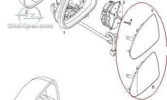

Am o intrebare pentru o Corsa D noua care are oglinzi electrice .Problema este ca nu sunt si incalzite .Asa a venit de noua .Cei de la reprezentanta au spus ca nu se pot pune .Este posibil sa fie cablajul si tot ce trebuie pt. oglinzi incalzite si din eroare sa se fi pus fara ? E posibil sa livreze Opel-ul cu oglinzi electrice dar neincalzite . Daca se pricepe cineva , poate sa faca o constatare ceva sa vada despre ce este vorba ?

Da e posibil, daca nu a fost mentionat cand ai luat masina ca vrei cu incalzire oglinzile (echipare essentia si enjoy). Nu e nici o eroare. Constatarea o poti face tu simplu dai pe dezaburire luneta si daca nu se incalzesc oglinzile asta e, nu ai incalzire la ele.
Daca vrei neaparat cu incalzire se pot pune indiferent daca e sau nu fir tras pt incalzire la oglinda 😉

@ovidiu.SB : Cu siguranta nu sunt cu incalzire .Ideea era daca are fir tras pt. incalzire din fabrica .Daca nu are , poti sa-mi spui mai detaliat de ce as avea nevoie ? S-a cerul cu incalzire dar cand au dat comanda nu au fost atenti .Cand s-a constatat eroarea lor au zis ca , costa peste 3000 EURO si ca trebuie sa dea bordul jos etc .In schimb au oferit o revizie cadou . Era bine daca as fi sigur ca are fir tras .Probabil ar fi trebuit sa cumpar doar oglinzile cu incalzire .

La momentul respectiv am dat de un nene pe la un service Daewoo(pe undeva pe Mosilor, prin spatele blocurilor, nu mai stiu cum ii zice) care facea operatiunea asta pe oglinzile existente: Demontat sticla, lipit rezistenta pe spatele sticlei, tras fire frumos prin usi, pe sub bord. Partea mai complicata a fost sa aduca inca un fir pana la butonul de la dezaburire a lunetei(care la Cielo e undeva sus, in stanga(sau dreapta, nu mai stiu acum) volanului. Dar toata operatiunea a durat maxim o ora si jumatate, si a costat 200 de lei. De 3000 de euro demontezi si montezi bordul de 30 de ori...
Putin probabil sa aiba oglinzi cu reglaj electric si sa nu aiba si firele pentru oglinzi incalzite. Cel mai simplu e sa sapi nitel prin spatele sticlei de la oglinda sa vezi daca ai vreo mufa/vreun fir in aer. Si indiferent ca ai sau nu fir, daca te hotarasti sa iti pui oglinzi incalzite n-o sa fie nevoie sa cumperi decat sticla.

Pai desfa oglinda ca e simplu, daca ai 3 fire va trebui tras fire (2). Daca ai 5 fire ce intra in oglinda atunci esti fericit 😃. Daca nu cauti si instalezi TIS2000 pe pc si o sa gasesti acolo ce si de unde 😊 .

Pot sa spun ca nu s-a rezolvat . Nu avea fire trase pt. incalzire oglinzi . Asa cum se si presupunea , se pare ca la Corsa nu e precablata instalatia . Urmeaza sa caute o solutie de montaj . Pe zapada asta erau chiar bune .

Trebuie schimbata oglinda
pt ca nu ai pe ea rezistenta de incalzire (de ex pe luneta ai niste rezistente ce au acelasi rol 😃 )
