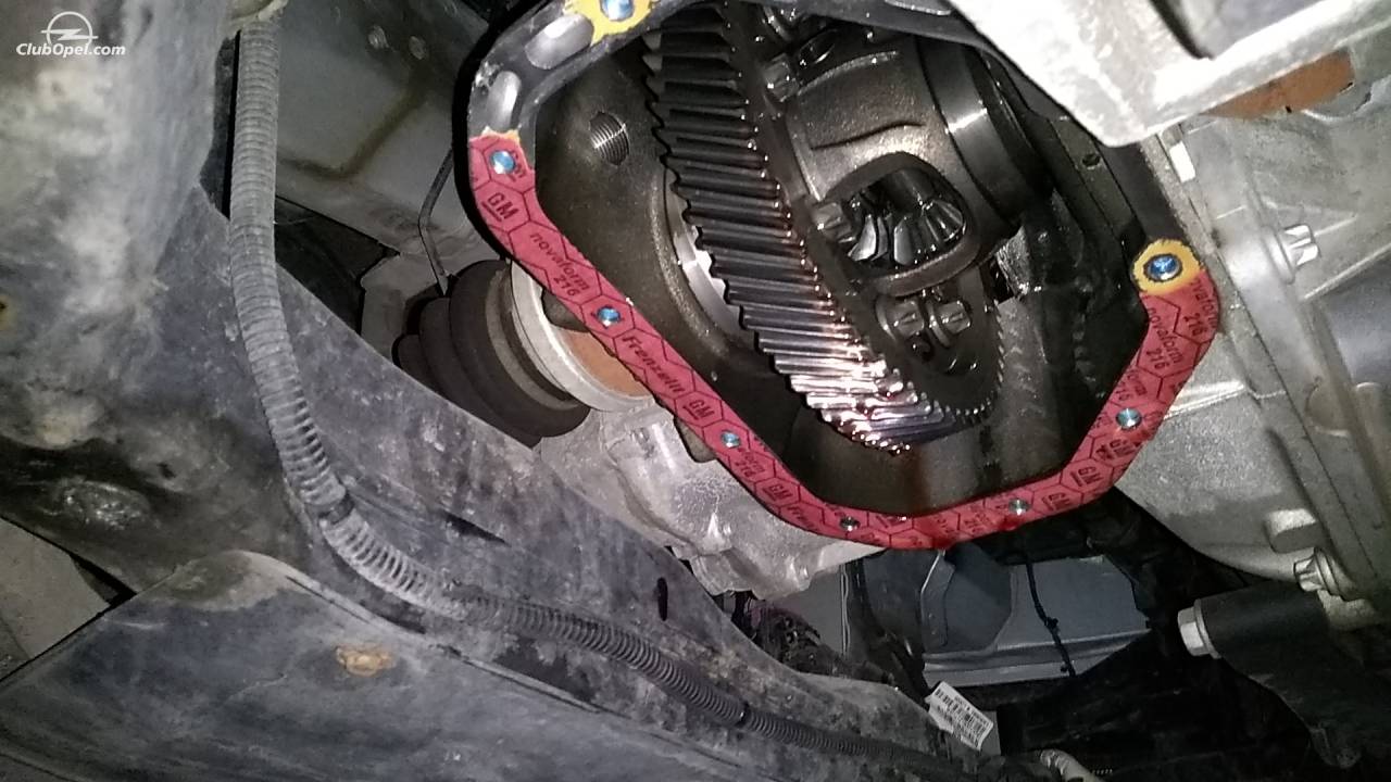

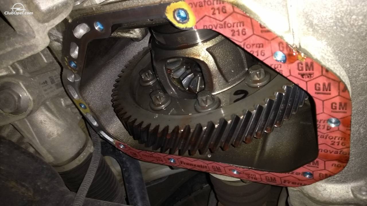

Nu e vorba de pret ravenol-ul e un pic mai scump ca gm-ul.Insa chiar daca cred în continuare cã ravenol e superior gm-ului m-am decis sa iau 2l de gm/opel cã na "numai asta e bun la cutia de Opel"+garnitura de hîrtie de la capac si am purces la service.
Am schimbat prima data la motor tot cu ravenol, hls sae 5w30 dupã 7 ani de motul si 2 de gm.Personal îmi place cum se aude motorul ,astept temperaturi mai scãzute pentru a- mi face o pãrere finala.

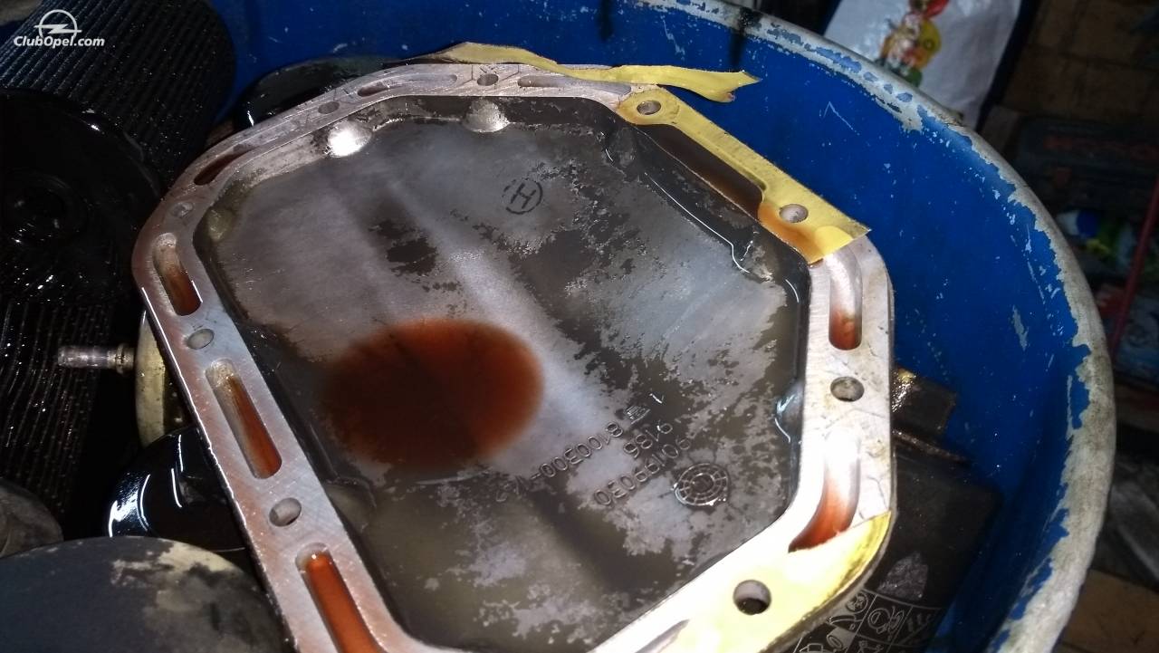

Apoi s-a trecut la schimbul din cv.Bineinteles cã garnitura de pe capac s-a rupt la desfacere,însã uleiul am rãmas surprins de ce bine arata atît ca si culoare(rosu rubin),cat ca si consistenta pãrea in regula.Sau introdus cei 1,6 l ulei regulamentari cu ajutorul unei spritiere pânã la supraplin.
