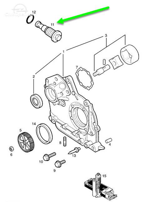

sigur nu a pus la loc mufa la sonda de ulei sau este rupt. verifica acolo in zona...

Sonda de ulei este sub electromotor ? Sper sa nu zic vre-o prostie...dar nu stiu unde este pus senzorul de la ulei.. 😢

mikyboy a scris:sigur nu a pus la loc mufa la sonda de ulei sau este rupt. verifica acolo in zona...
In ambele cazuri martorul ar fi fost stins... Este vorba de un intrerupator(switch),prin care trece semnal de masa.Switch-ul se afla pe motor,deasupra cutiei de viteza... Daca scoti cupla din switch(cu contact pus) si martorul nu se stinge,problema se complica...

Daci ai Astra 2001 - Y17DT
Vezi senzorul de presiune ulei - sau cum ii spune - (sub alternator langa/pe pompa de ulei.) - nu sunt sigur.
Mergi pe fir si vezi inclusiv mufa.
