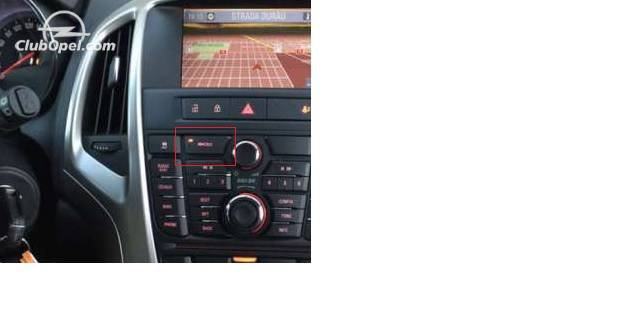

Nu vad rostul functiei Eco la semafor la acest motor de 1.3 care oricum are un consum foarte mic.
Mai mult de atat masina incepuse sa porneasca greu cand utilizam mereu aceasta functie, dupa care am incetat sa o folosesc si sa apas butonul la fiecare pornire pentru a o dezactiva si nu mai am aceasta problema.
Inca un argument este ca nu pare a fi o functie foarte bine pusa la punct ...motorul porneste ca la prima cheie cand stai la semafor, din cate stiu eu aceasta functie e facuta sa salveze combustibil nu sa il consume , si stiu ca un SS trebuie sa mentina o ardere minimala ca atunci cand porneste sa nu mai arda la fel ca la prima cheie...ma rog se pot face multe discutii in zona acestui subiect.
Se pare ca nu exista cale de dezactivare inafara apasarii butonului la fiecare pornire...sau la primul semafor care iti iese in cale si realizezi ca nu ai apasat butonul.
Butonul despre care vorbesc este in imagine pentru cei care nu au inteles la ce ma refer.
