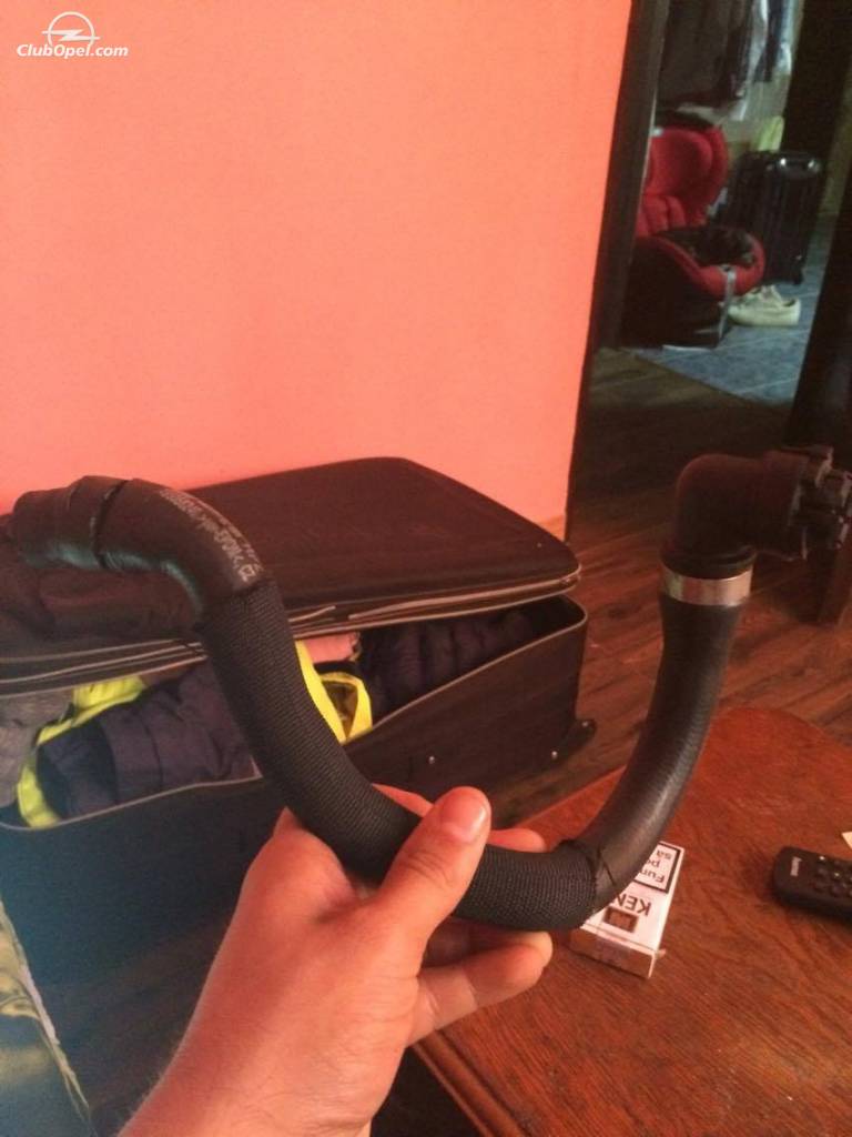

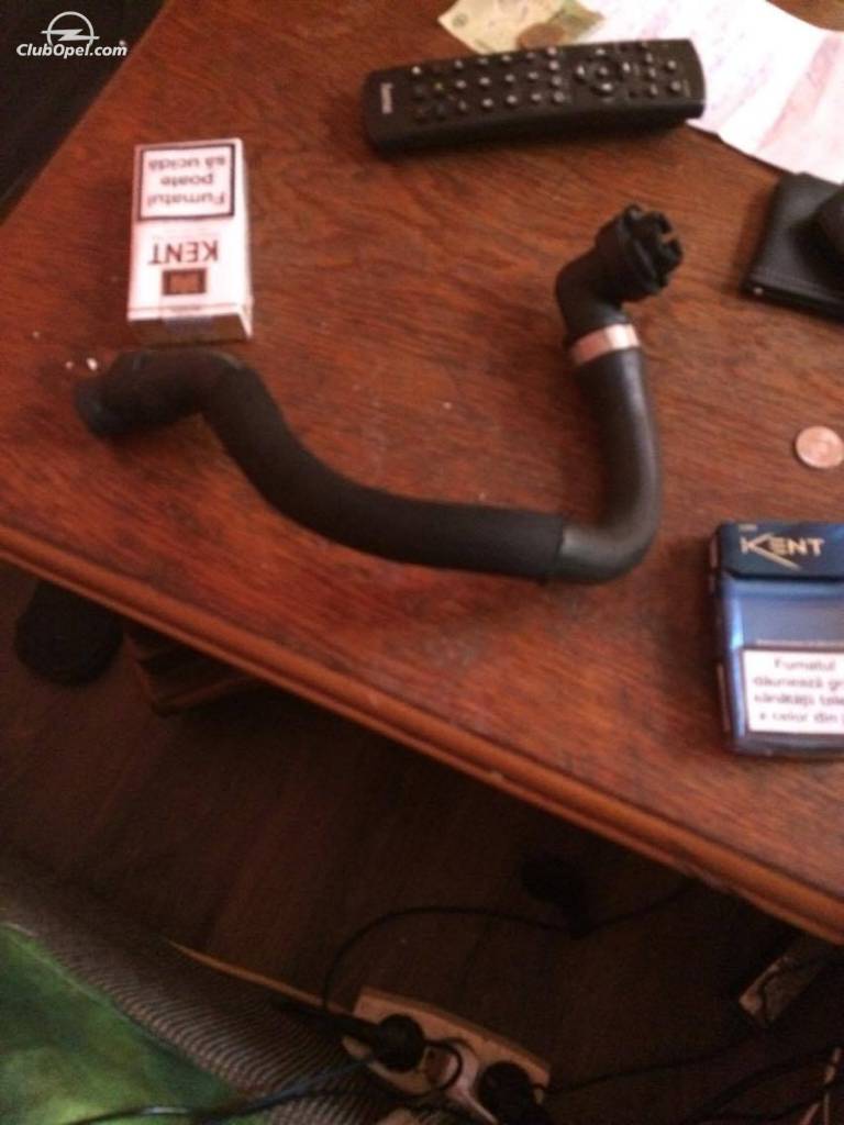

buna seara , mi sa spart un furtun de apa la service au spus ca e furtunul de la calorifer sau ceva de genu dar au incercat sa faca comanda de alt furtun dar nu poate face comanda ca nu gaseste furtunul dupa codul de pe furtunul stricat , intrebarea si problemea mea este de unde pot cumpara un furtun original ???

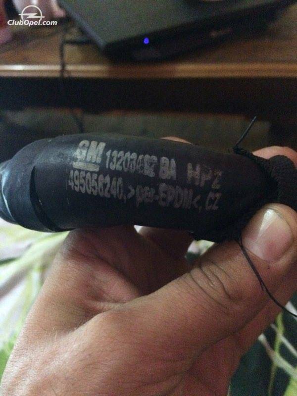

13203482ba
495058240
astea 2 coduri sunt pe furtun

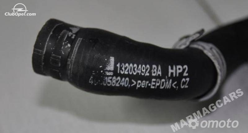

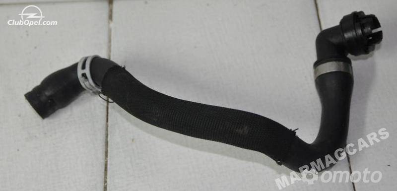

Eu zic ca acesta este codul GM.
13203492 | 6818593 - (8 de fapt este 9)
Piesa 15
http://www.ecat24.com/opel/...rt/1/9/99/31/179/
http://nemiga.com/de/cat_sp...pc/opel/a04/c6/7/ - aici arata pe ce motor vin puse.
