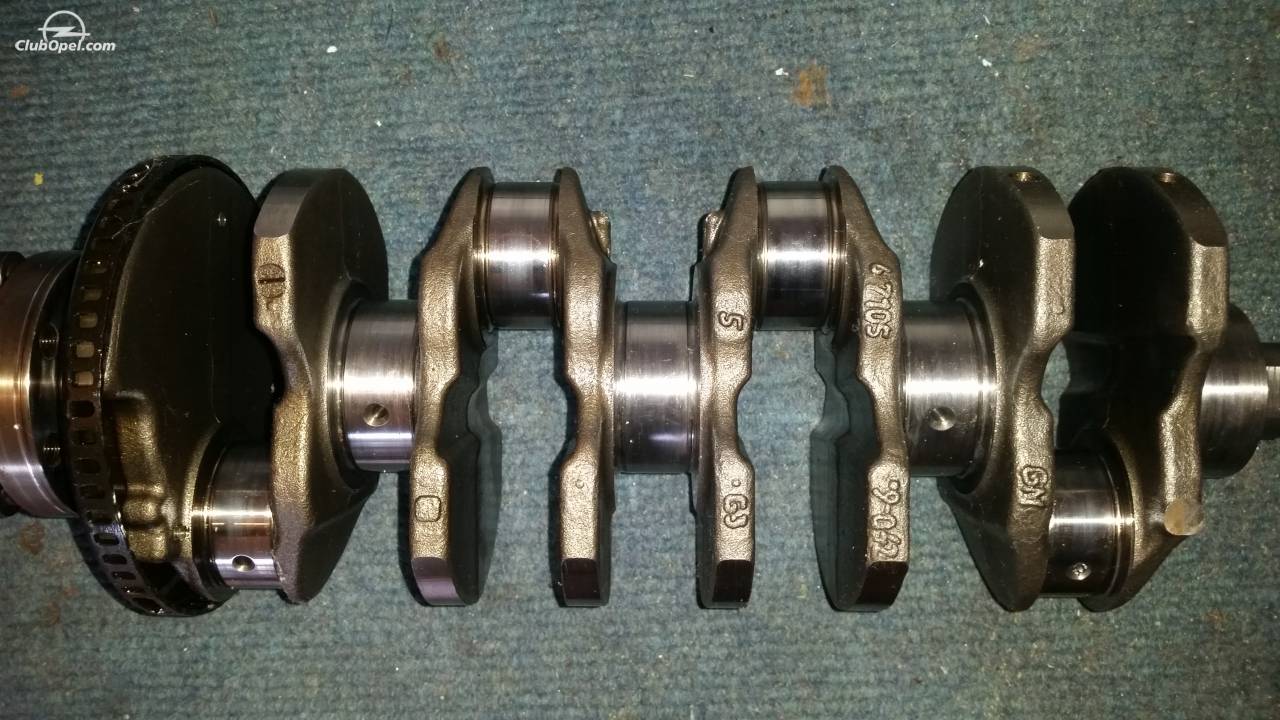

Buna tuturor! Am o insignia din 2009 2.0 cdti cu problema la palier . Am cumparat masina cu pompa de ulei dusa . Bineînteles ca era de asteptat ca sa fie distrusi si cuzinetii dar nu in asa fel incat sa fie decalibrate capacele . Poate e si blocul . Precizez ca am incercat sa ii schimb cuzinetii dar nu mai vin capacele .... începând de la pistonul 3 4 cat si capacul 5 sunt decalibrate. Daca cumpar alte capace .... credeti ca as mai putea face motorul sa mearga fara sa fiu nevoit sa iau alt bloc motor sau in cel mai rau caz tot motorul? Am cumpãrat si alt arbore crezand ca el este de vina din prima plus 2 randuri de cuzineti ca la urma sa imi dau seama ca ,capacele ar fi problema . Multumesc

Cuzinetii sunt pe culori parca,fiecare culoare are o anumita cota intre care se monteaza,se masoara fiecare fus si se verifica la ce culoare se incadreaza. Capacele sunt rupte,fara pana,daca se inverseaza nu mai se inchid corect,ai tinut cont si de asta ?

se rectifica arborele si in funcție de cota schimbi si cuzineții .sunt trei cote pentru reparație .
da mai multe detalii ,ai luat arborele nou? sau sh. capacele nu au cum sa se decalibreze numai in cazul in care motorul a fost praf ,sau ai schimbat intre ele si nu ai respectat ordinea lor .

Nu se pot schimba intre ele,teoretic pentru ca modelul este fara pana ,sunt rupte,e posibil sa nu fie cota buna la cuzineti.

Mai intai va trebui rectificat blocul motor(palierul), daca sunt ovalizate capacele, apoi se rectifica vilbrochenul si se vede in ce cota va iesi.
Eu iti recomand sa apelezi la ateliere specializate care iti ofera garantie pentru operatiile de mai sus.

Nu-l duce nimeni in eroare , dar daca au ajuns sa se ovalizeze locasele de la paliere motorul ala este praf .ar trebui sa mearga fara ulei un timp foarte indelungat. Nici nu vreau sa ma gandesc cum arata segmenti si axul cu came ,ori cum am retineri despre mecanicul care a montat cuzinetii fara sa stie la ce cota este vibrochenul.

Deci la mine nui prima data cand fac aceastã operațiune la motoare . E prima data cand nu pot potrivi cuzineți. Am mai fãcut improvizatii de genul sa șlefuiesc capacele si palierul pana si putin de tot cuzinetii (stiu ca nu este bn dar pt o perioada merge) . Am vibrochen standard. Curatat si rectificat. Cuzineti standard . Dar capacele sunt problema pt ca problema se agraveazã începând cu capacul 2345 . Am gasit alt bloc motor rectificat dar mie putin frica sa recondiționez motorul de la 0.

Da . Nu am cum sa inversez capacele. Le am si însemnate. Dar nu inteleg cum adica pe culori. Toti cuzinetii care iam cumpãrat au fost standard. Deci cum sa sun la magazin si sa le spun ca imi trebuie nu stiu ce culoare. Si decalibrarea este mult prea mare . Am luat destul de mult din capace . Am curãțat totul sa fie perfect si tot nika . Deci nu ramane decat sa comand alte capace sau sa ma apuc aa recondiționez motorul cu un alt bloc verificat.

nu înțeleg vibrochen rectificat la cota standard ,
standard este nou ,cand se rectifica se ia un anumit grad din el la o cota de prima reparație .
cine a desfãcut motorul? tu? trebuie sa iei vibrochen nou și cuzineți noi standard .Dar dacã ai pilit deja capacele lagãrelor poți sa uiți de reparație standard si nici la o urmãtoare cota .
pentru ca opel nu livreaza cuzineti la anumute cote de reparatie ,doar anumute ateliere care rectifica axe au si cuzineti la cota respectiva .

Rectificat adica doar curãțat. Si apoi problema este la îmbinare. Adica se blocheazã la capere cuzineți capacelor. Cei de pe blocul motor nu opun rezistenta. Deci sunt capacele problema. Mai incerc sa cumpãr alte capace .... problema e ca se gãsesc foarte greu . Si la reprezentanta sunt foarte scumpi. .... nu stiu..... încerc sa mai improvizez. ... nicidecum nu ma apuc sa reconditionez motorul sau sa cumpãr altul . Costurile sunt prea mari .

Citez: Am luat vibrochen standard .Curatat si rectificat. ...Ce sa inteleg eu?

Capacele se potrivesc frara cuzineti ? Ca daca merg atunci cuzinetiti nu au cota potrivita

Sa nu fie incurcate capacele,fara sa le strangi trebuie sa fie aproape inchise
