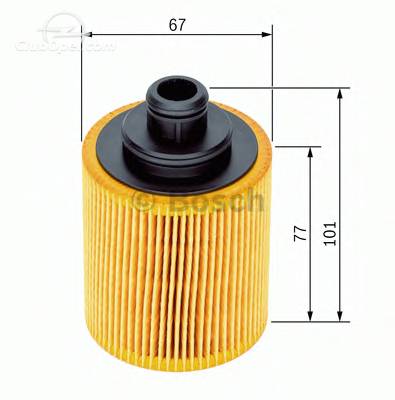

Salut! Zilele trecute am facut schimbul de ulei + filtru ulei si cand sa montez filtrul nou am contatat ca e prea lung si in capat are niste picioruse care nu se fixeaza nicaieri. Anul trecut nu am avut probleme pt ca filtrul nu avea piciorusele. Am cumparat filtrul dupa seria de motor de la magazin de piese de schimb consacrat si acelasi mi l-au recomandat si pe site-uri, deci nu l-am luat gresit.
Ceva idei? Mersi!

buna. iti trebuie filtru MANN ANHU713/1X.
pentru modelul de corsa d furnizoriil iti gaseste 2 tipuri de filtre agreeate.

Opel Corsa D 1.3 cdti DTJ 75 cai. Ce fel de filtru de ulei are: lung sau scurt? Multumesc.
  • marius3113
  • Mesaje scrise: 219
  • Masina: Corsa 2007 Z13DTJ
  • Cont inregistrat: 10 Apr 2016
Modelul de 2007 opel corsa D 1.3 CDTI Z13DTJ filtrul de ulei e scurt cu sistem UFI acel filtru cu stut.
Cel putin asa e la mine.
