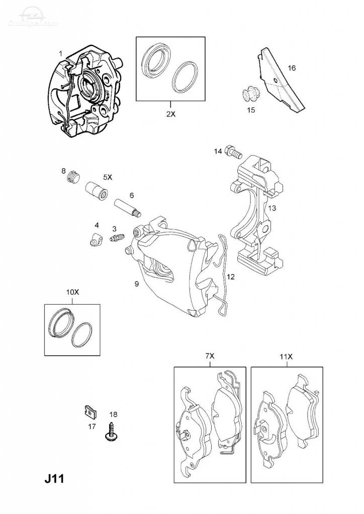

Daca una din placute e mai uzata, atunci ai probleme cu culisele etrierului sau cu ghidajele placutelor. Nu e complicat sa demontezi si sa vezi cum sta treaba. Daca faci chestia asta, e bine sa ai la indemana un spray pentru curatat frane, sigur vei avea nevoie de el.
Ai aici componentele ansamblului.

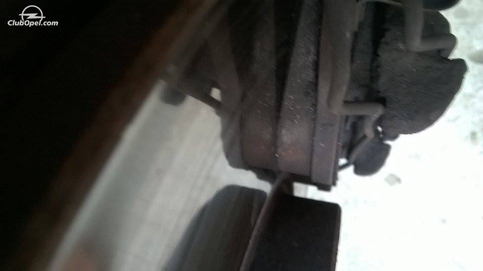

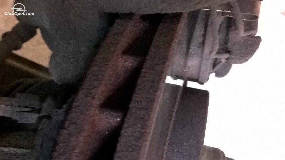

Din poze nu pare o uzura inegala vadita si nici exagerata per total ... Zgomotul, dupa cum il descrii, poate fi doar dela materialul placutelor si nu prea ai ce sa le faci decat sa le schimbi, dar eu zic ca asta nu e un motiv de ingrijorare ... Oricum, ochiul unui meserias ar trebui sa treaca pe-acolo, pentru mai multa siguranta ...
