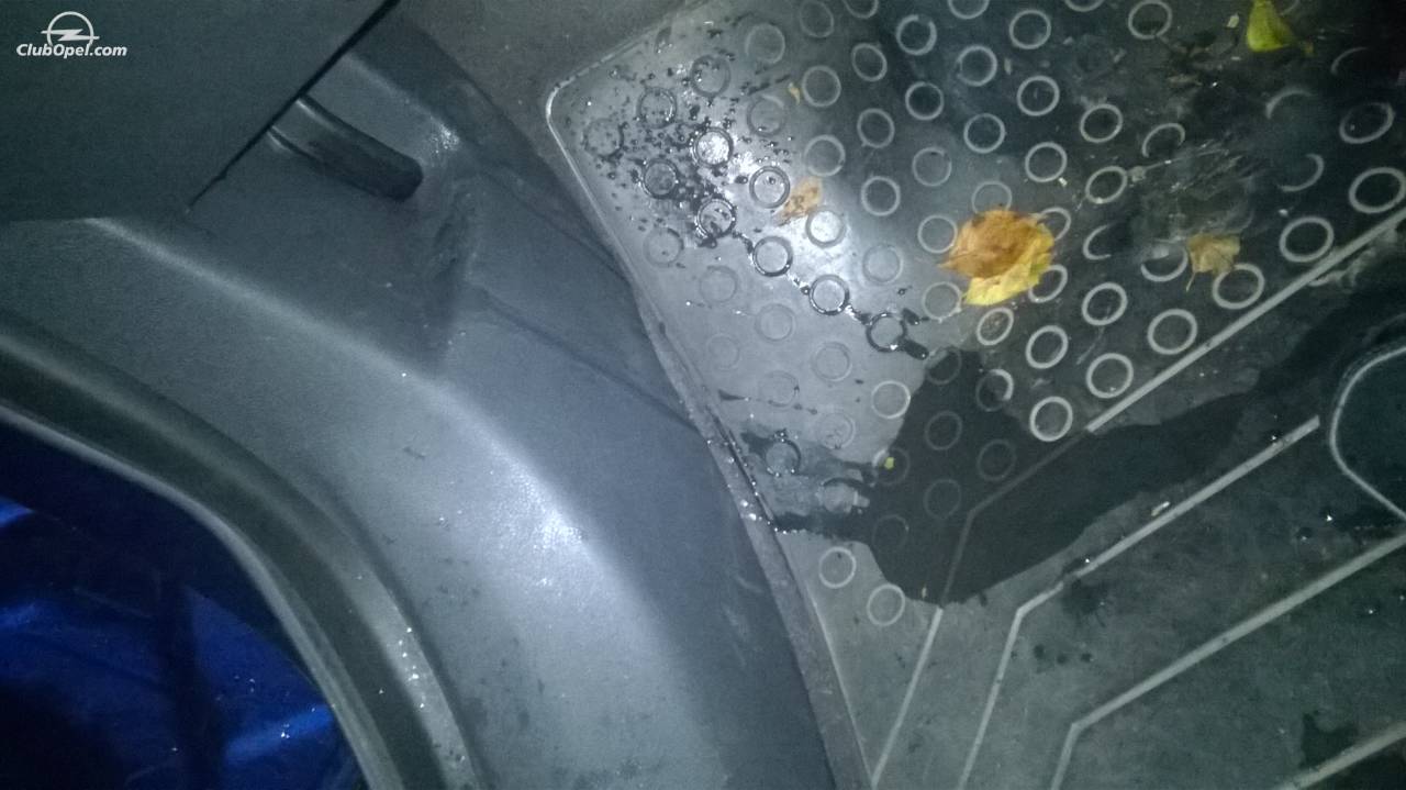

Salut, am si eu o problema si nu ii dau de capat.
Apa in zona pedalierului, apa se scurge pe la maneta de deschidere a capotei. Precizez ca am siliconat ciupercuta de pe cablu si nu cred ca ar fi pe acolo problema.
Masina are trapa, scurgerea de la trapa nu e infundata......

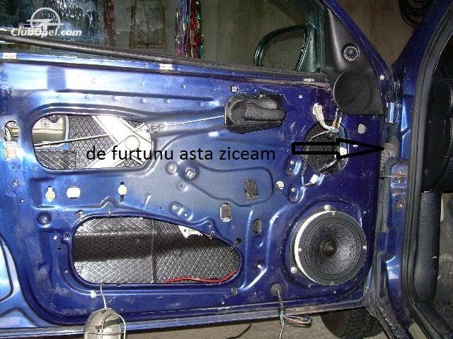

vezi furtunelu dintre usa si stalp,poate este rupt

nu de furtunu de scurgere de la trapa ziceam

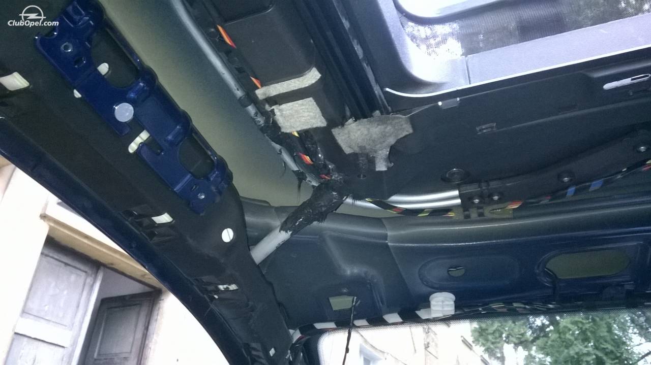

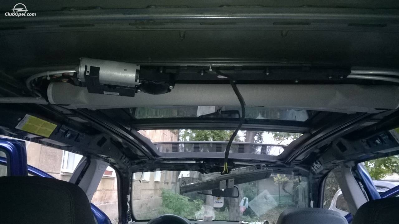

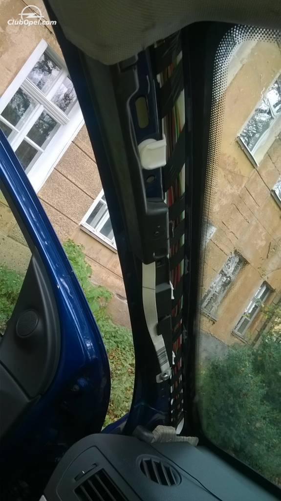

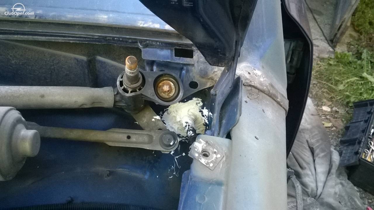

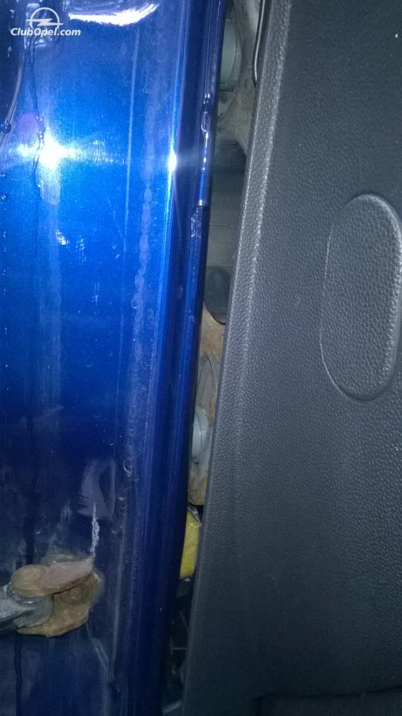

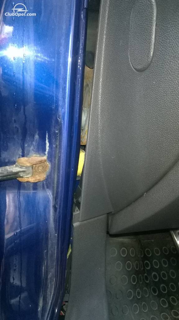

Azi am desfacut stalpul si am dat jos chederul, apoi am turnat un butoi de apa peste masina...si nimic...nu curge deloc....unde sau ce sa mai verific?
  • AndrewBv
  • Mesaje scrise: 984
  • Masina: Astra 2006 Z17DTH
  • Cont inregistrat: 17 Nov 2009

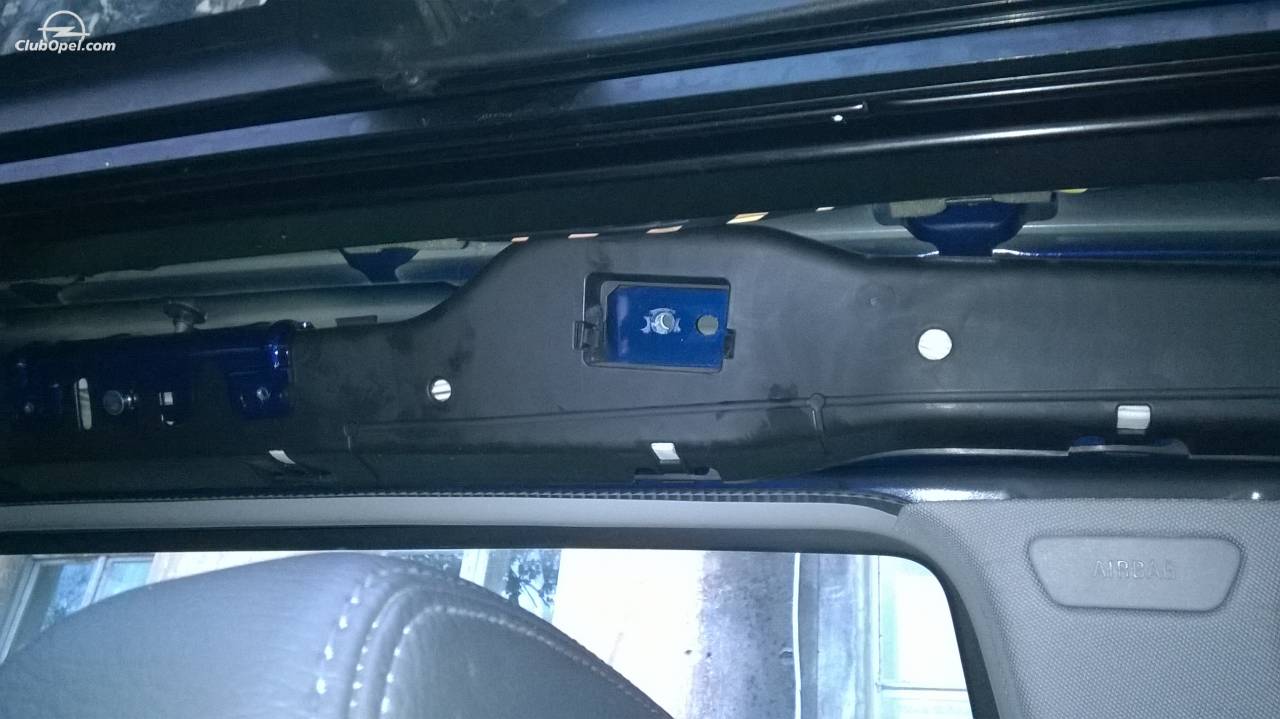

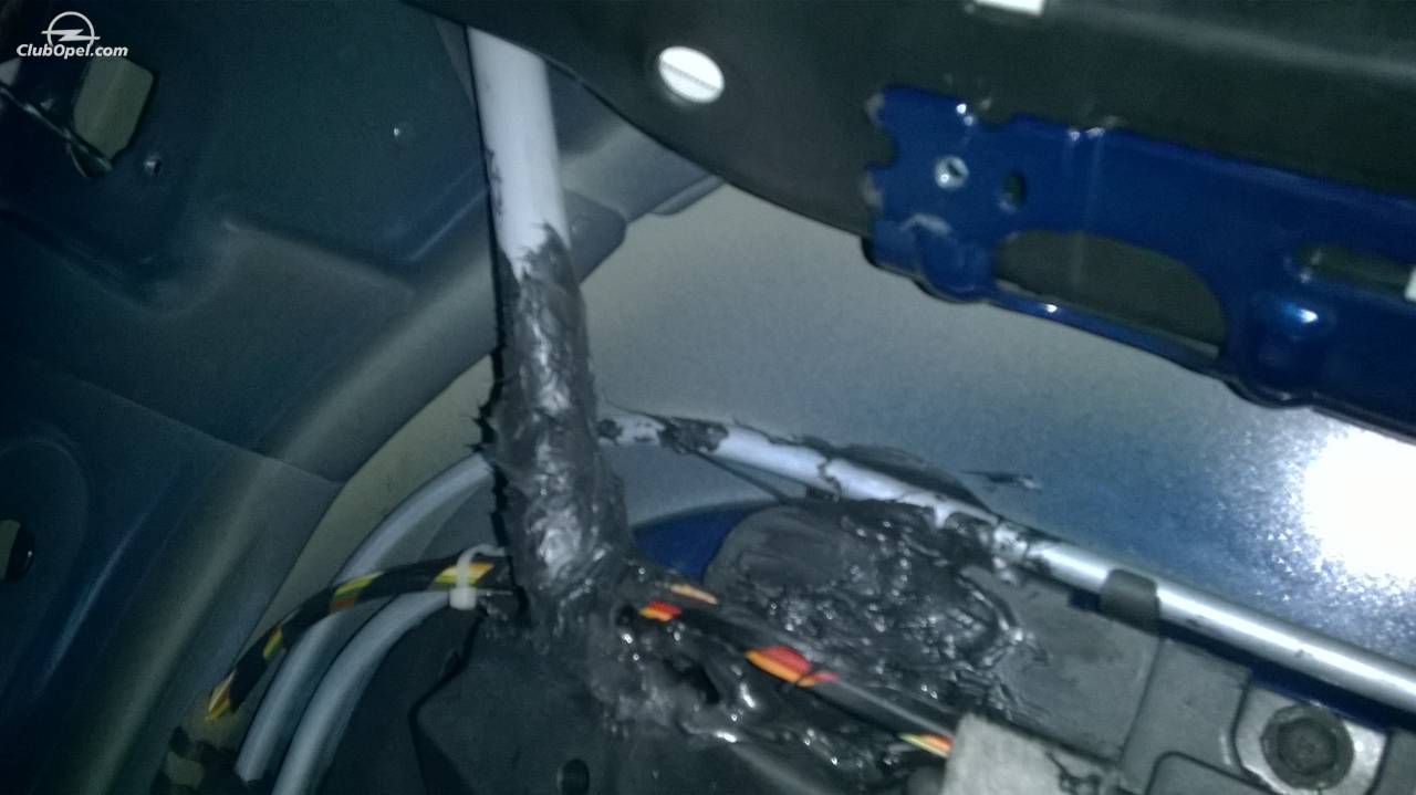

Buun...Am aflat cauza..este din plafon, acum nu stiu exact daca e din cauza barilor transversale de pe plafon sau de la scurgerea trapei.
La scurgerea trapei am vazut urme de silicon, fapt ce ma duce cu gandul ca au mai fost probleme.
Acum urmeaza sa vad exact pe unde curge, cand vine ploaia.
