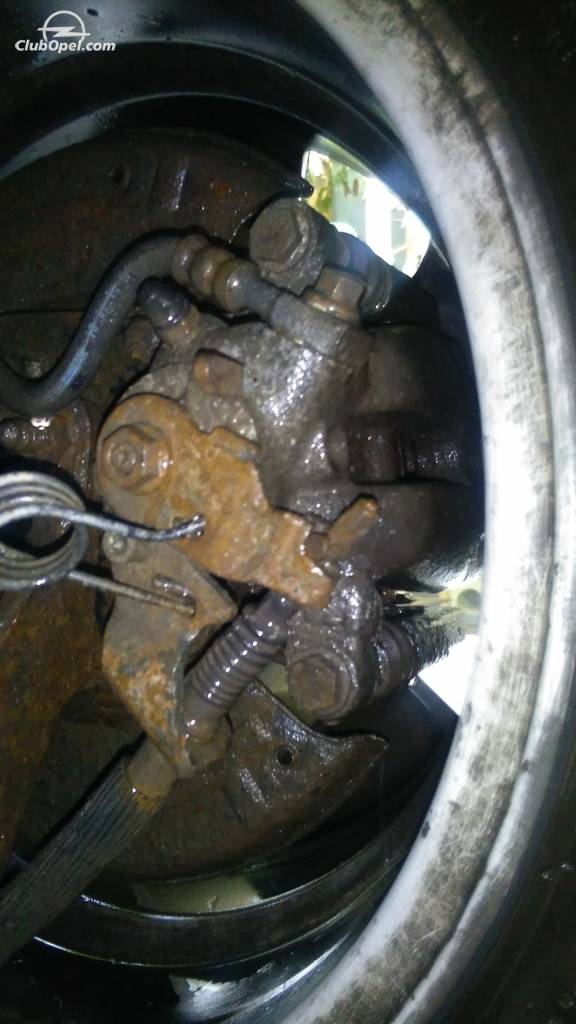

Sall
Am un Opel Astra G, 2.0 dti din 2002 (combi). Vreau sa schimb etrierii pe spate dar nu stiu ce tip sunt. Daca ma poate ajuta vre-un cunoscator de aceste fiare voi ramane vesnic recunoscator.
  • mikyboy
  • Mesaje scrise: 5,734
da roata de pe o parte jos si te uiti atent pe exterior ca undeva este stantat pe el. Poti avea Bosch, Delphi sau Lucas. La mine este Bosch pe spate acelasi tip de masina dar 2001...
