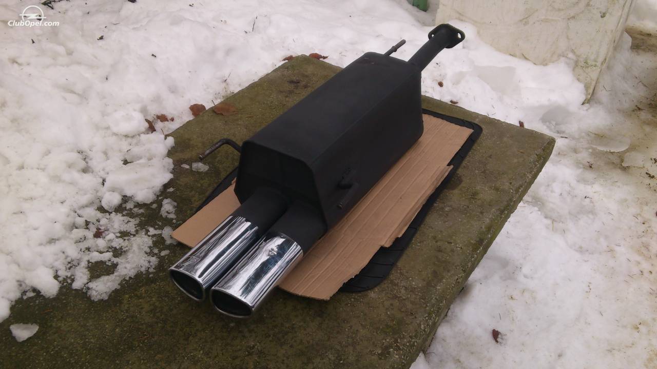

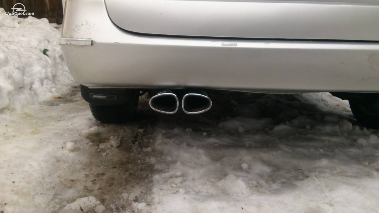

  • T.ion
  • Mesaje scrise: 3,454
  • Masina: Zafira 2001 Z16XE
Dupa mine amandoua sunt bune.
Eu am pus EBERSPACHER si sunt multumit, sunt solide, merita toti bani.
Singurul minus ca nu sunt vopsite (le-am vopsit eu cu vopsea spray termorezistenta au iesit bine.)
Foarte important este prinderea intre tobe, vezi cum este la tine pe masina sa nu cumperi ceva ce nu se potriveste.

O toba foarte buna este cea Irmscher cu evacuare dubla! Nu face zgomot, se potriveste perfect! Foarte bune ca material. Preturile intre 3-400 lei.
