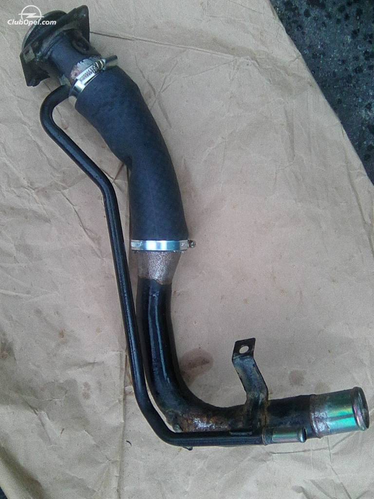

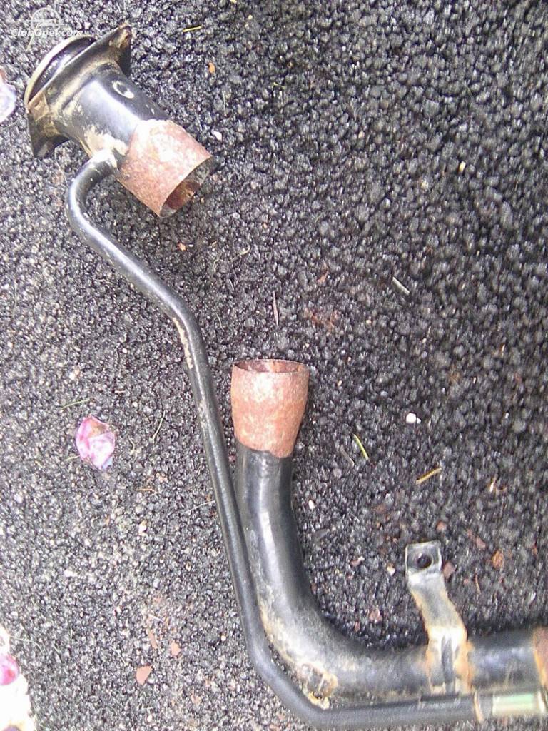

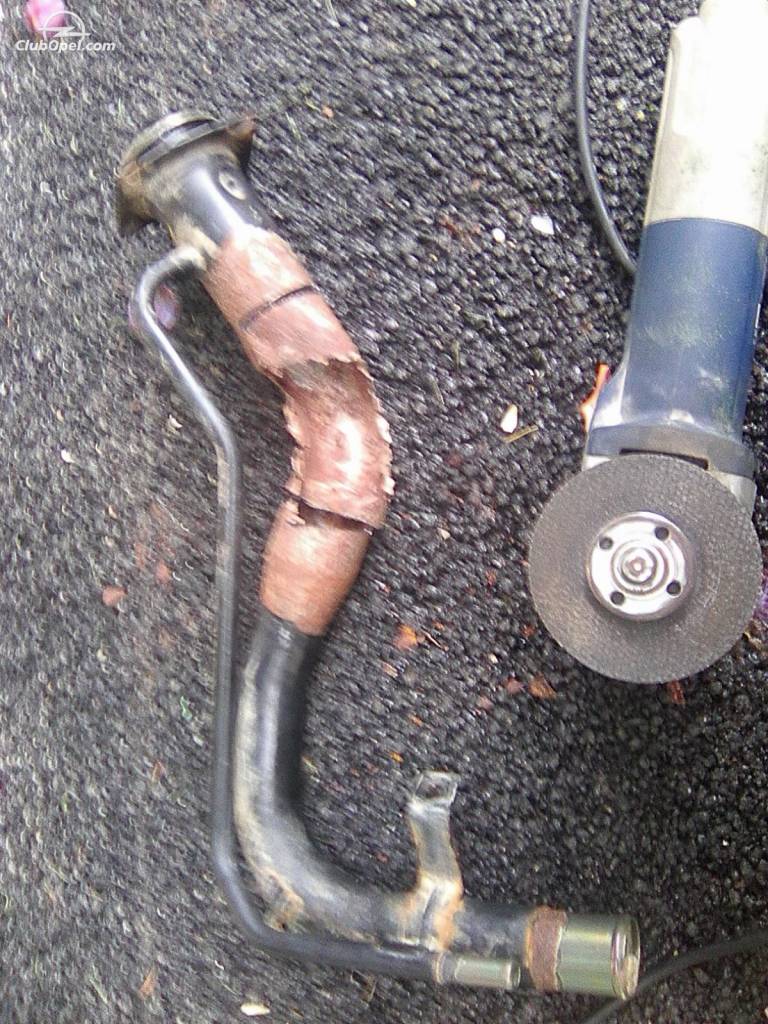

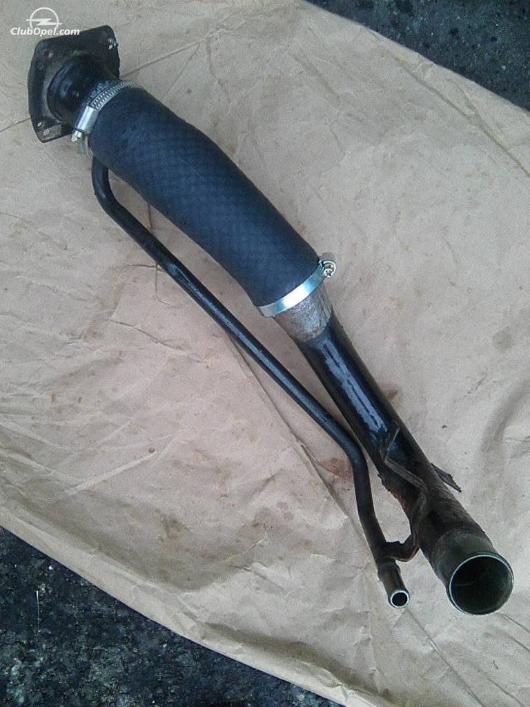

Conductã alimentare rezervor carburant-reparare(improvizatie):
A venit timpul sã mi se întâmple si mie ce au pãtit altii.
Vaporii de apã(condensul) din rezervorul de carburant macinã pe interior conducta de alimentare cu carburant care ca piesã de schimb costã mult(440-650 lei) si la dezmembrãri se gãseste foarte rar în stare bunã. Pt. mine improvizația prezentatã este o mãsurã temporarã .
Furtunul de cauciuc intercalat (din imagini) este rezistent la produse petroliere(d-ex 50 mm; d-int 44 mm).
  • dancuciureanu
  • Mesaje scrise: 16,456
La furtun trebuie silicon victor, strans si lasat o zi dupa care montat.

danzog a scris:Conductã alimentare rezervor carburant-reparare(improvizatie):
https://www.clubopel.com/vie...ighlight=#1979913
Salutare ,uite aici cum am procedat eu 😉
