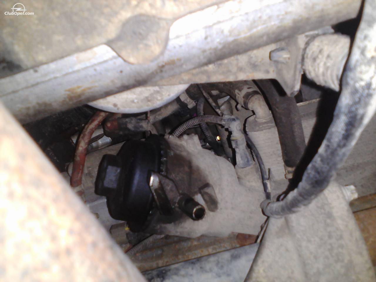

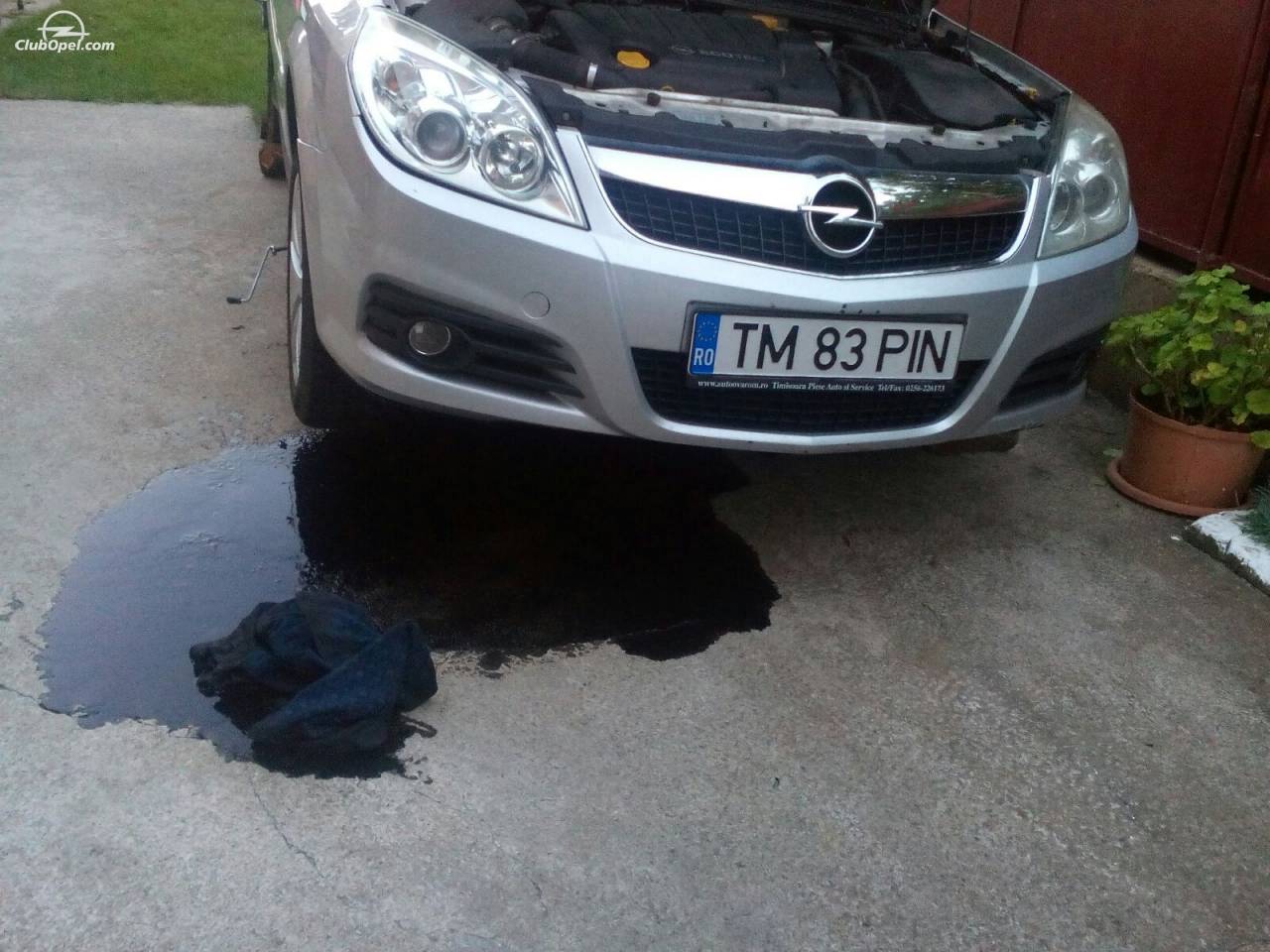

Aseara am revenit dupa un drum de 650 km si dimineata am observat o pata de ulei sub masina. M-am bagat sub masina si am presupus ca acel capac de la filtru de ulei s-a destrans . Am incercat sa-l mai strang dar nu mergea si nici nu am fortat. Acum seara am vrust sa plec cu masina. Norocul meu a fost ca a trebuit sa deschid usa la curte iar cand m-am intors era balta de ulei sub masina si se vedea cum curge ca la robinet uleiul. M-am bagat sub masina si nimic, nici urma pe la filetul capacului de la filtru de ulei. Am rugat pe cineva sa dea putin la automat si am observat ca ulei curge ca la robinet pe la teava cu princina. Ce poate fi?

nu stiu sigur, dar cred ca ar fi trebuit sa fie un furtun acolo...ceva de retur

Și eu m-am gândit dar nu gãsesc nici un fel de furtun câte sã trebuiascã bãgat acolo. Din ce am citit are o carcasa care e posibil sã fie vrepata acum. Pe 1 septembrie am programare la service si revin si eu cu detalii.

nu e nici un furtun pe acolo golesti uleiul din filtru...ai ceva problema la garnitura de ulei sau capac.

acolo este un o-rind care probabil s-a stricat si lasa uleiul sa treaca ajungand in zona tevii care este teava de scurgere a uleiul din filtrul cand vrei sa il schimbi... Era bine sa nu fi dat la automat ca ai ramas fara ulei si nu stiu cat a durat dar e posibil sa fi scurtat viata masinii sau chiar sa fi facut ceva pagube prin motor care le vei vedea in curand...

Maxim 10 secunde a mers masina cat am observat ca curge, dupa aceaa am luat o platforma si asta e. Am verificat si eu in curte la reprezentanta si mai era ulei in motor cam la jumatatea jojei, deci nu cred sa se fi intamplat altceva.

Rezolvat problmea prin inlocuirea capacului de la filtru de ulei plus garnituri.
