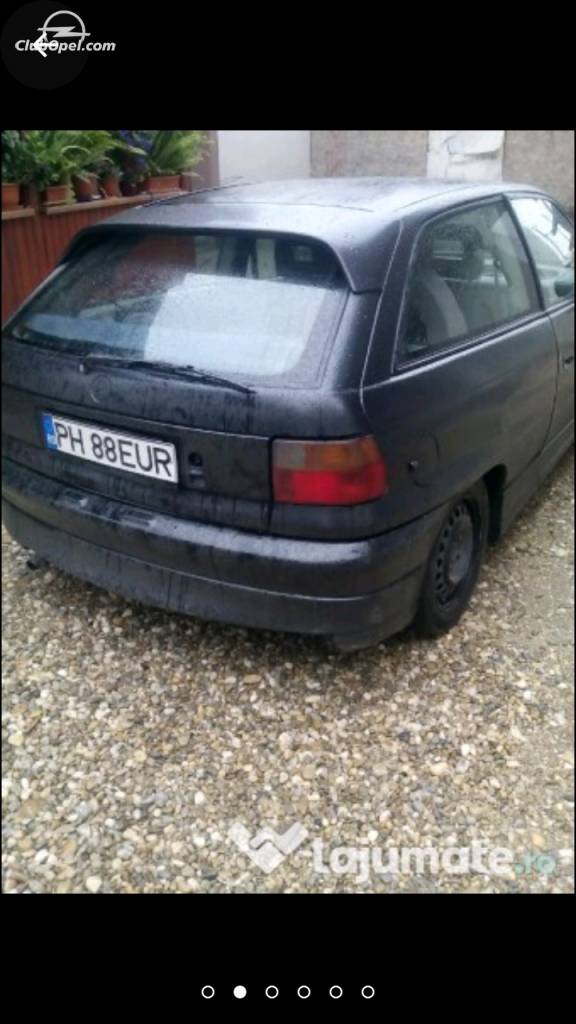

Simptome:
Salut ..am si eu o problema cu un opel astra f motor 1.8 benzina coupe ..cand se incinge motorul daca o opresc si dau sa o pornesc iar , numai vrea...dau la automat si degeaba ..invarte dar nu porneste..problema este k nici apa nu imi creste deloc ramane pe rece ..nu se ridica acul de la temperatura deloc , ar putea fi termonstatul dus? Nici nu ma pripec ..daca ar putea careva sa ma ajute..ms
