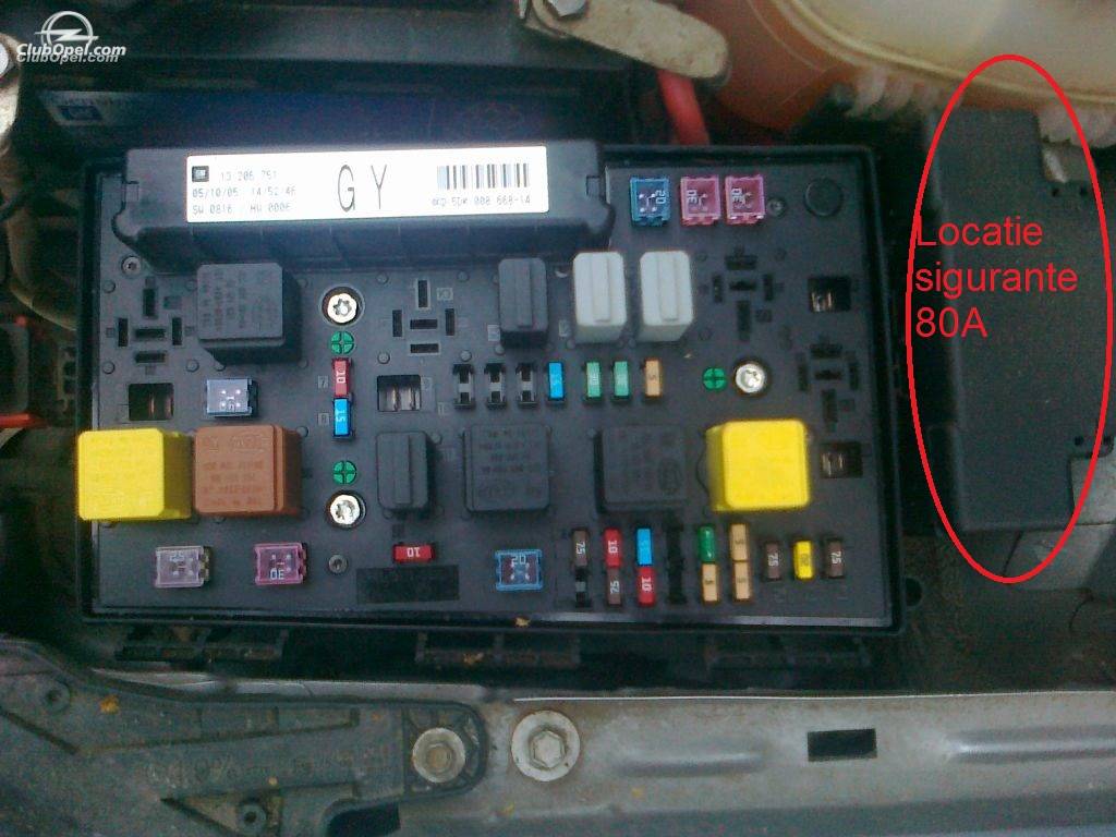

Buna ziua ,
Cine ne poate spune pentru ce sunt acele relee aflate la tablu de sigurante sapte astra h si care este rolul acestor relee ! K1 k2 k3 si k4 , la mine de exemplu este varianta cu releu k2 cel negru si k3 cel galben dar masina mmai are mufa pentru cele doua k1 si k4 !
  • Mesaje scrise: 7,040
Salut.
Daca te referi la cele 4 relee din stanga pozei, cele 2 negre si cel maro sunt pt. reglarea treptelor de viteza ale electroventilatoarelor. Cel galben e pt. electromotor.

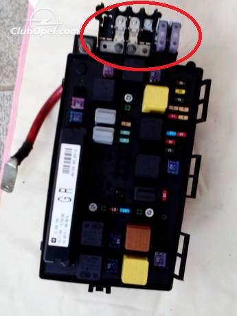

Buna ziua!
Stie cumva cineva pentru ce sunt sigurantele de 80A din poze? Este vorba de un Opel Astra H Caravan Benzina 1,6
Am avut ceva probleme de pornire la rece, sigurantele astea erau verzi de la oxidare. Dupa o curatare drastica problema a disparut. nu am gasit nici in cartea masinii si nici pe net, pentru ce sunt aceste sigurante.
  • T.ion
  • Mesaje scrise: 3,454
  • Masina: Zafira 2001 Z16XE
Par sa fie sigurante principale toate de acolo.
Din ce vad pe Schema pe ce cele doua de 80A din dreapta sunt multe pe ele - inclusiv contactul.
