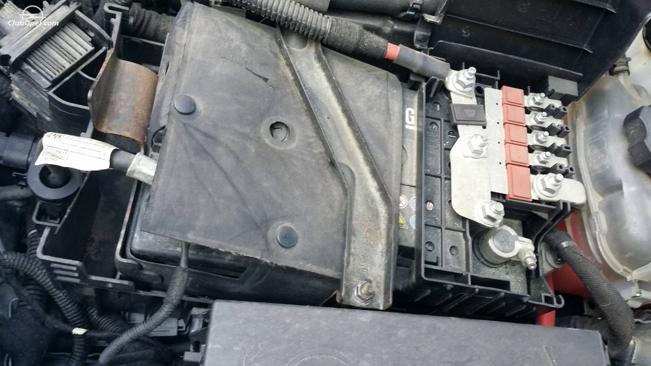

astra j 1.7 cdti din 2011 bateria trebuie inlocuita. stie cineva cum se demonteaza si ce baterii se potrivesc.nu reusesc sa vad ce scrie pe acumulator, cati amperi, ce putere are la pornire etc.stie cineva exact cu ce tip de baterie este echipata din fabrica si ce dimensiuni are ?

Desfa brida de deasupra si o sa vezi.

am fost la un distribuitor. si el mi-a recomandat rombat premier si dupa ce i-am dat datele masinii a zis ca e ca si la insignia si ca nu se potriveste.zicea ca si dimensiunile (inaltimea) ar fi diferite.si a mea originala e tot varta gm.a ta e de 75 , 750 putere la pornire ? vad ca la emag varta silver de 75 cu750 e la acelasi pret cu rombat premier.vad ca nu au aceleasi dimensiuni insa.dupa ce mi-a zis si vanzatorul de la magazin ca la astra j nu se potrivesc rombat-urile mi-e teama sa comand si varta ca poate nu o pot monta.am desfacut brida insa nu reusesc sa o scot din cutia aia in care e .trebuie sa desfac si cele 5 suruburi ? multumesc

Ca sa o schimbi, desfaci brida, normele apoi scoti capacul lateral de langa borna minus.

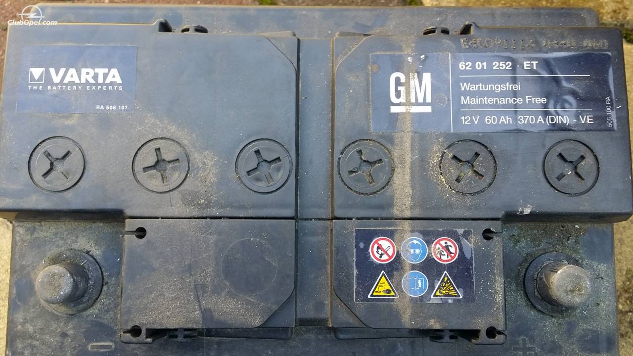

deci, bateria de pe masina este 175/175/27si ceva, insa e de 60 cu 370 ! nu inteleg de ce la opel au vrut sa-mi vanda un bosch de 85 cu 80 ?! acuma nu stiu daca sa pun una similara cu originala sau mai mare ?

Daca ai originalã de 60, pai de aia sa pui. Nu te lua dupa toti priceputii.

calinbulzan2000 a scris:deci, bateria de pe masina este 175/175/27si ceva, insa e de 60 cu 370 ! nu inteleg de ce la opel au vrut sa-mi vanda un bosch de 85 cu 80 ?! acuma nu stiu daca sa pun una similara cu originala sau mai mare ?
sigur nu ai dat jos bateria de pe scuter?
