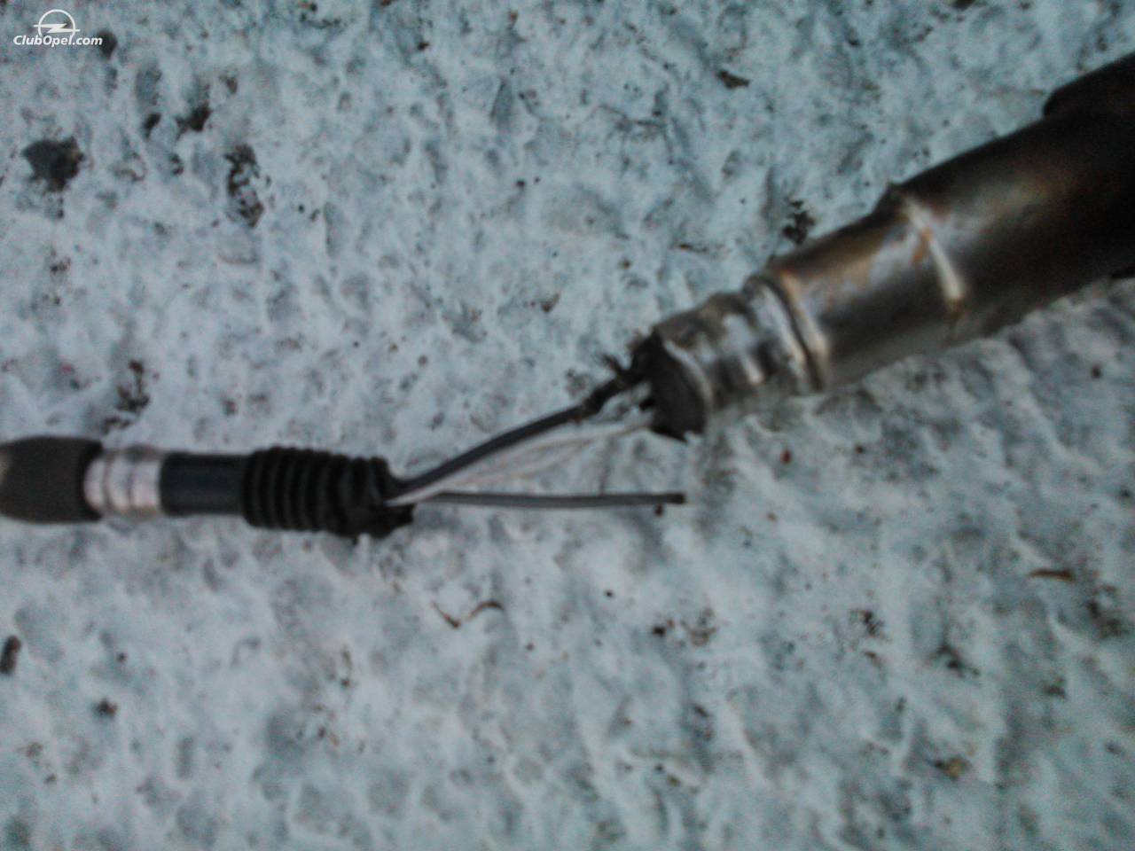

Pana la urma am descoperit ca firele de la sonda lambda erau retezate fix din sonda pentru ca am fost sa-mi schimb burduful flexibil de pe esapament si inteligentul de la service mi-a dplasat teava cu vreo 7 cm mai in spate si capatul sondei atingea de caroserie. .
M-am apucat de treaba, am taiat putin din capatus sondei si am refacut legaturile, am izolat bine cu banda de teflon, am umplut cu silicon negru si pe afara am dat o banda de izolier pentru a fixa cat mai bine firele pana se intareste siliconul.

Schimba sonda.. stiai ca exact pe acolo intra si moleculele de oxigen pe care sonda le foloseste sa compare nivelul de oxigen din gazele de esapament? Stii ce face si cum functioneaza o sonda λ? Schimb-o si-ti va merge masina bine..
@andrei_221 ECU defect? serios? daca ECU e "nedumerit" de semnalele de la sonda ce crezi ca face? taie acceleratia(umbla la pozitia clapetei), intra in mod "SAFE" sa nu distruga altceva.. se pare ca pacatosu' asta de ECU e cam destept, nu?
@Ciuapp schimba sonda, chiar cu una SH verificata si functionala.

Eu zic ca o diagnoza la nivelul sondelor te-ar ajuta perfect sa iti dai seama dacã ai defecțiune pe una din sonde. De obicei aceste sonde produc probleme vizibile când motorul este rece. La cald relativ merge ok însã ai martori în bord. Încearcã o diagnoza și dacã suspectezi defecțiune schimb-o sau dao jos și curat-o.
  • corsa.timis
  • Mesaje scrise: 490
  • Masina: Corsa 2001 Z12XE
  • Cont inregistrat: 29 Dec 2014
https://tekniwiki.ngk.de/desktop/
Se intra la Technical know how--Senzori lambda--Constructie--Metoda de operare a senzorului din dioxid de zirconiu.
Nu este alta optiune decat schimbarea sondei.
