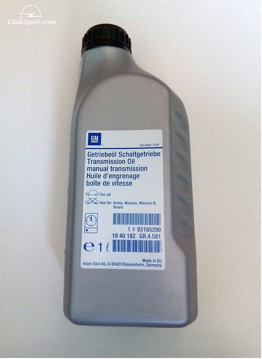

Salut,as dori sa stiu si eu cat si ce ulei intra in cuita de viteze manuala cu 6 trepte? Stima
  • T.ion
  • Mesaje scrise: 3,452
  • Masina: Zafira 2001 Z16XE
Astra H, Z17DTJ
93165290 | 1940182
2.4L - Asa scrie in Autodata.

75W90 sau 75W80?Stima
  • T.ion
Cred ca este 75W85 pe net apare cu acelasi Cod cu 75W80 cred ca nici ei nu stiu ce vand.
https://www.clubopel.com/rez...5W85&sa=Cauta - 75W85
Poate iti raspunde colegi.
Vad ca lui @tase in M32 ia intrat 2.7L
https://www.clubopel.com/vie...p=1805544#1805544
Dar la M32 nu vad busonul de nivel? - de unde stie omul cat sa bage?
Dar este bine sa nu pui altceva iarna sunt sensibile cutile la opel cu alt ulei.
Cel putin asa scrie pe forum...
Nu am idee daca este indusa ideea de Opel sau poate chiar sunt sensibile la alt ulei.
Sau ce specificati, norme trebuie sa indeplineasca uleiul de cutie...
GL4 - Ce reprezinta?

GL4 sunt specificatiile uleiului.Stima si merge 75W85 original GM,am sunat la reprezentanta.Multumesc oricum
  • mad2max
  • Mesaje scrise: 766
  • Masina: Astra 2001 y17dt
  • Cont inregistrat: 04 Jul 2007
Eu am pus 75w85 de la Ravenol, acum 3 luni am schimbat uleiul, o data cu rulmentul cu probleme
