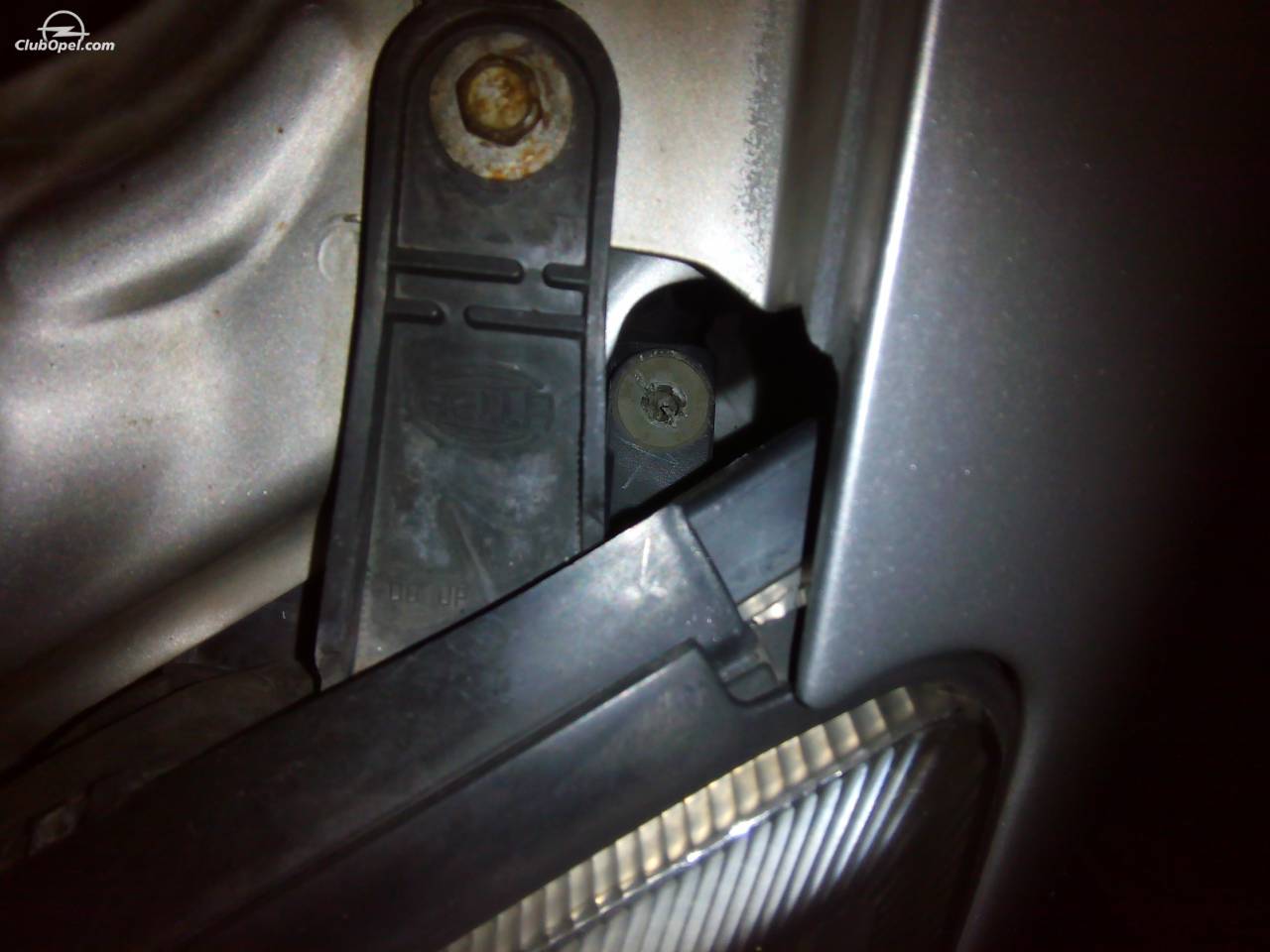

Sa incerc din bec sa.l pozitionez mai jos, sau ce alta idee imi dai?
Multumesc!
...Treaba sa ma duc la un Service, e buna ideea, teoretic, ca au aparat special de vizualizare raza luminoasa, insa la mine sau la oricine, daca mecanic nu merge mai jos din acele reglaje cu imbus, tot o solutie de "carpeala" gasesc si ei. (bec in alta pozitie sau far miscat cu totul, etc...)

chiar daca tie ti se pare ca scapa, probabil mai e vreun secret sa-l faca sa mearga cum trebuie.
cat de curand o sa fac si eu reglajul asta la masina mea (am schimbat un far dar le reglez pe ambele) si nici nu ma gandesc sa-l fac eu ci o sa ma duc la un service specializat.

La pre facelift exista o mica parghie care schimba fasciculul luminos pentru volan stanga sau volan dreapta. Eu am facut acest test avand masina parcata cu botul spre un zid si ambele faze isi modifica pozitia (practic se inverseaza) . La faza scurta diferenta este evidenta, fasciculul luminos nu se duce spre dreapta sau stanga ci se lasa in jos sau se ridica in sus. La faza lunga e mai putin vizibila schimbarea (din cauza faptului ca becul de faza lunga bate altfel dar e posibil ca schimbarea sa vina tot de la faza scurta). Nu am sesizat daca se misca pozitia becului sau a lupei, cert este ca fasciculul luminos coboara sau urca in functie de pozitia acelei parghii.
