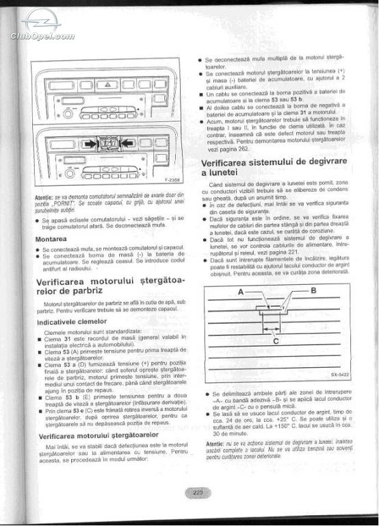

stimati colegi, va rog sa ma ajutati, am o vectra b x16xel si luneta nu se dezabureste, mentionez faptul ca butonu dezaburire luneta si oglinzi functioneaza, iar oglinzile se dezaburesc. Citeam pe forum ca o varianta ar fi curatarea papucilor de la luneta, dar va rog sa i-mi spuneti unde sunt pozitionati, si mai adugati ceva variante in scopul remedierii problemei mele. Va multumesc.
  • mircea v
  • Mesaje scrise: 162
  • Masina: Vectra 1998 x20dth
  • Cont inregistrat: 01 Mai 2010
Verifica in primul rand siguranta pe urma contactele la papuci (vezi daca ai tensiune), daca nu sunt probleme pana aici, verifica traseele de pe luneta sa nu fie intrerupte, daca sunt intrerupte va trebui sa refaci traseul, sau doamne fereste traseele intrerupte cu solutie de argint, se gaseste la magazinele de piese electronice dar este destul de scumpa, acum un an am dat 60 de lei pe o sticluta.
