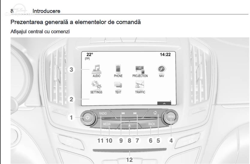

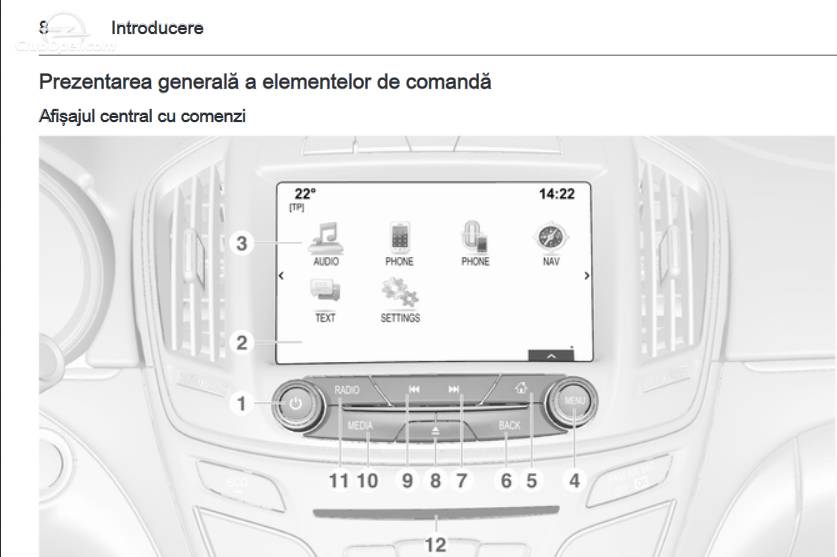

Pot sa-ti raspund daca versiunea curenta este compatibila cu Apple CarPlay,
Daca vezi pe ecranul icon-ul "PROJECTION" sau PROIECTARE atunci sistemul de infotaiment este compatibil cu Apple CarPlay.
Pentru versiunea 2016:
Pentru versiunea 2014:
-> este cazul tau?
