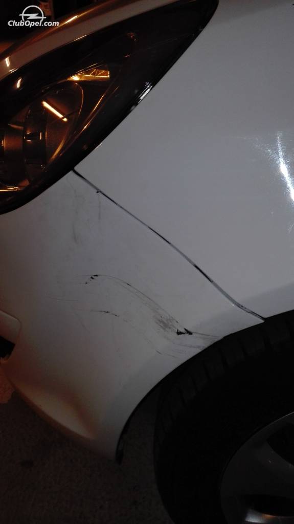

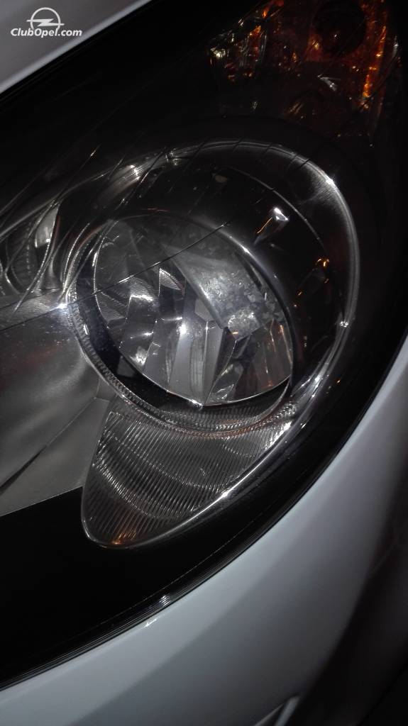

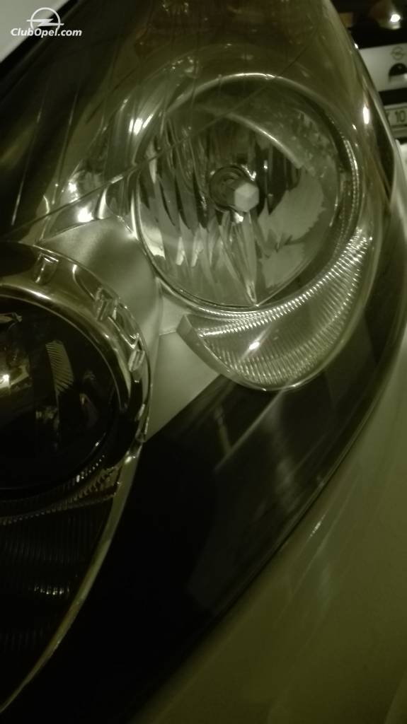

Am achizitionat de curand un Opel Corsa d, 1.4, 2010, benzina cu bara usor lovita. Ce am observat este ca in interiorul farului de pe aceasi parte este un element sarit de la locul lui, am pus si cateva imagini. Ma intreb daca se poate remedia fara a inlocui farul si daca chestia asta, farul si zgaraietura din bara pot fi motiv de respins la ITP.

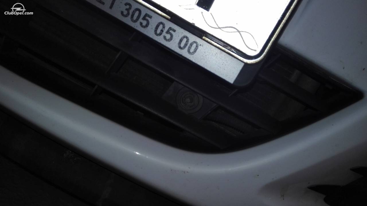

Ar mai fi un senzor ceva din bara fata care pare ca a pierdut capacul de protectie, nu cred ca asa trebuie sa arate, am pus o poza si cu el.....

Senzorul din bara este cel de temperatura, nu are capac sarit ,asa este el.Farul are oglinda sparta va trebui inlocuit.

Salut. Multumesc pentru raspuns. Partea care atarna este metalica si nu pare rupta ci desprinsa, de aceea am presupus ca este o aparatoare. E dernjant doar cand merge ventilatorul pt ca vibreaza putin si se vede cand sunt farurile aprinse.

dai bara jos , farul si repari bucata picata
