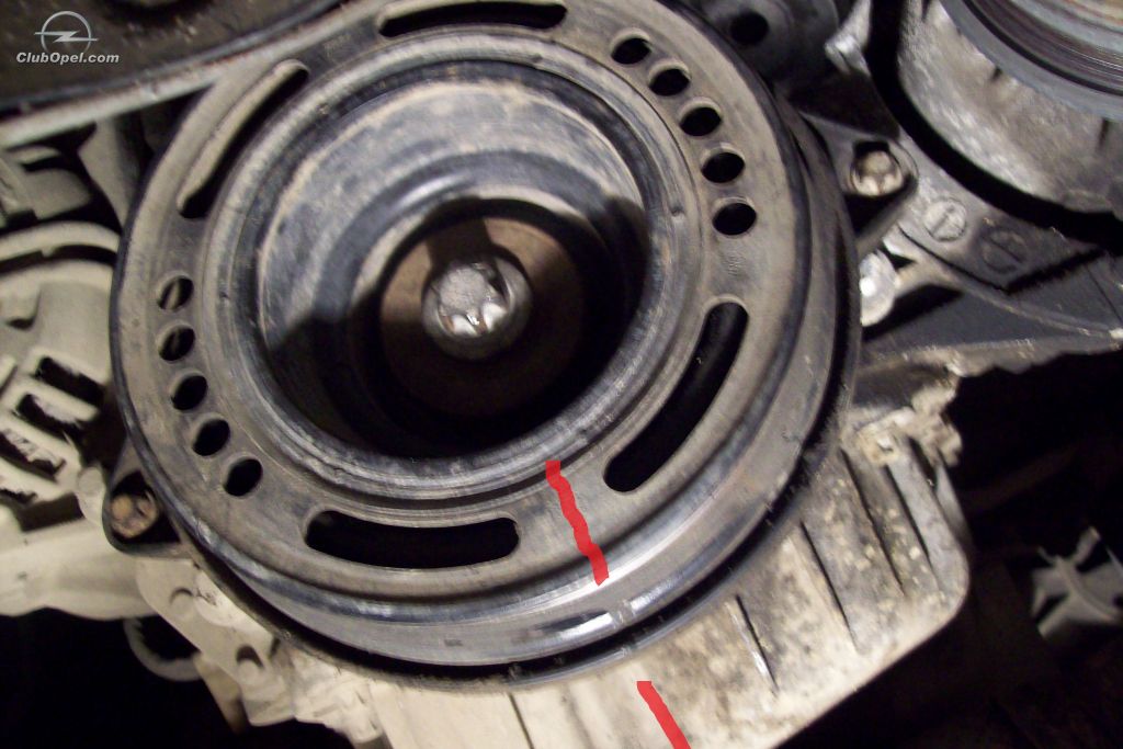

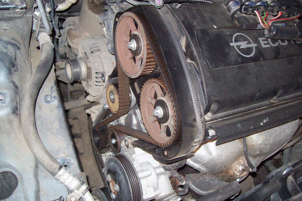

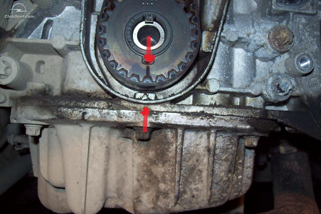

  • CORBU
  • Mesaje scrise: 1,669
astea sunt punctele ca distributia sa fie pusa la punct!! nu e complicat!! de sunat nu cred ca ma poti suna ...nu sunt in tara. nu cred ca ai procedat bine cu masurarea compresiei....( fara filet ) si acum cand montezi la loc vezi daca e veche distributia si rolele ...trebuie inlocuite!! am sa ti las id ul de mess pe privat!!
