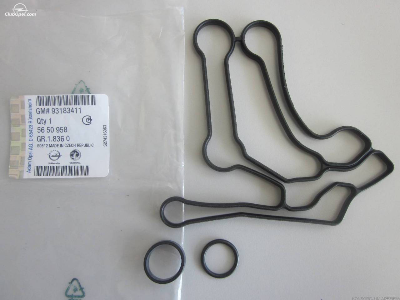

www.clubopel.com/viewtopic.php?p=1002615 - Poate de aici.
Sau doar garnitura de la el - 93183411
Sunt doar pareri.

Am sa uramresc sa vad daca mai apar ceva simptome noi..multumesc de sugestie,se poate asta sa fie problema.
